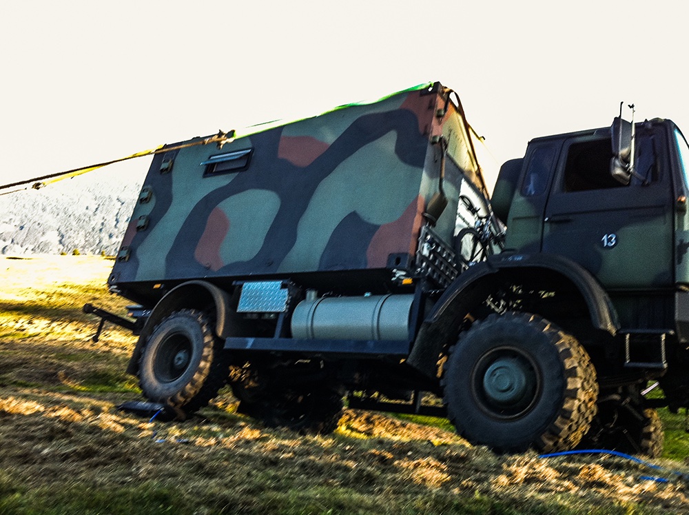

Beim Iveco 110-17 mit FM2 Shelter sind es ca 27 Grad - aber dazu kann vielleicht noch einer der damaligen Testteilnehmer berichten.
Ab 15 Grad haste sowieso schon unwohlsein im Laster

Gab es 2011 , in 2000m Höhe . das war schon durchaus lehrreich . Gesichert mit 2 Winden - den zweiten weiß ich nicht mehr , ich glaube ein Unimog mit Winde .
Der Kippwinkel wurdebis zu einem beängstigenden Anfangswinkel mutig angefahren und dann unter der doppelten Windensicherung langsam durch untergelegte
Bergekissen weiter gesteigert .
vielleicht finde ich auch noch das Video ...

Kann die 27° bestätigen und da war noch lange nicht Schluss.
Nach den Hebekissen wurde versucht mit Gurten per Hand Hangabwärts zu ziehen, da war nichts.
Hat Spaß gemacht
Hat Spaß gemacht
