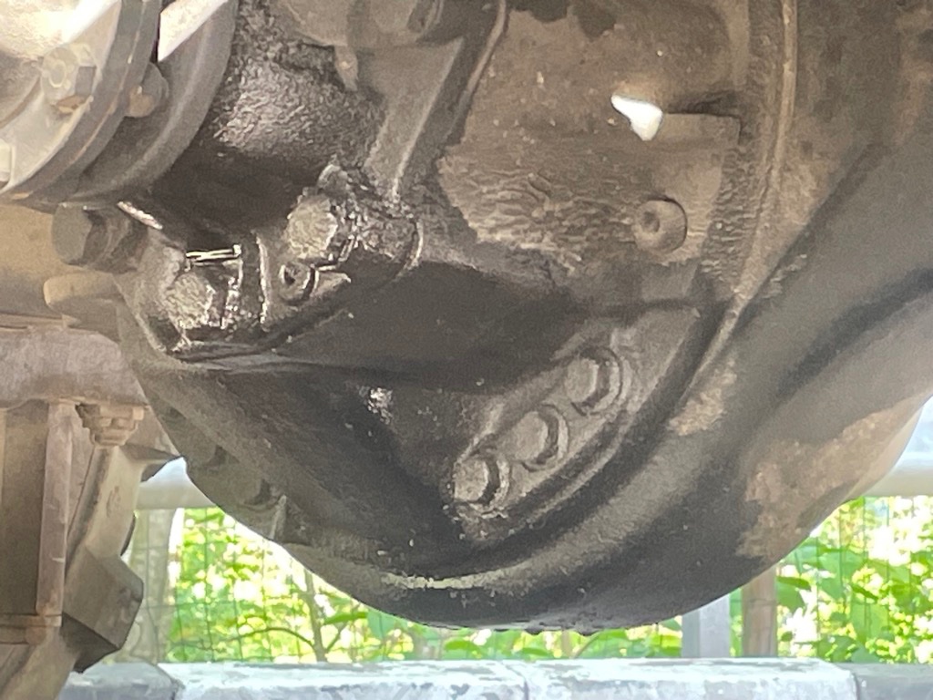

dachte schon es wird langweilig in unserem Urlaub. Wir sind gerade auf unserer Tour durch das wunderschöne Rumänien (Reisebericht folgt) unterwegs, aktuell mit unserem ehem. LF16 jetzt Camper MD 192D11 Bj 1980 in Ploiesti.
Heute beim Tanken bemerkte ich dass der hintere Wedi an der Kardanwelle hin zum Differential ordentlich Öl verliert (war bei Abfahrt noch trocken). Deswegen sind wir vorhin zum Iveco DTS in Ploiesti. Die meinten ich soll morgen nochmal kommen, haben aber gleich gesagt dass sie das höchstwahrscheinlich nicht reparieren können weil zu alt und keine Teile etc. Das Übliche halt wenn man mit so einem Fzg zu einee Iveco Werkstatt kommt.
Kann evtl. jemand von euch bestätigen, dass diese Teilenummern des Wedi stimmen:
-Wedi Kardan
75x110x10 oder 75x110x13(BASL)
40102043 IVECO
2477758 IVECO
HMSA10 SKF
Ich habe hier im Forum gelesen dass der Tausch ca. 3h Zeit in Anspruch nimmt.
Wenn dem nämlich so wäre ist der Wedi ein Standart Teil von SKF der noch heute oft eingebaut ist (z.B. im Iveco Trekker u.a.) D.h.die Werkstatt könnte sich nichgt rausreden mit keine Ersatzteile mehr etc..
Schlussendlich müssen die Leute in der Werkstatt zuerst mal wollen. Aber so wie ich die Menschen hier einschätze wird das nicht das Problem sein.
Mal sehen was die sagen morgen. Würde mich sehr über eure Einschätzung/Erfahrung mit der Reparatur freuen.
Viele Grüße und danke
Marc
PS: sind das eigentlich immer die gleichen, also auch der wedi Kardan HA zum VTG, zwischen Diff. VA und VTG und zwischen Getriebe und VTG?

Da kann dir jede Landmaschinenwerkstatt helfen. Die stellen sich meistens nicht so an wie Iveco.
Wellendichtringe sind (zu 99%) Normteile, die Größe steht meistens drauf. Sonst einfach messen, nicht am Ring besser am Gehäuse / Welle. Mit der Dicke kann man spielen. Oft ist es sogar vorteilhaft eine andere Dicke einzubauen, dann läuft die Dichtlippe an einer anderen (nicht eingelaufenen) Stelle.

Wedi ist Standard und kostet nur ein paar EUR. Den Flansch kann man mit einem Speedy-Sleeve für ca. 30Eur reparieren. Mit dem richtigen Werkzeug ist das in 60 min gemacht, ohne kann das eine Ecke länger dauern.

ist kein riesiges Ding die Reparatur. Ich habe etwas länger als 3 h gebraucht. Wesentlich ist ein amtlicher, langer, sehr filigraner Schlüssel, um die Kardanwelle abzuflanschen. Keine Chance mit einem Maulschlüssel, nur die Ringseite bringt genug Kraft auf. Ich musste sogar beim Hazet noch etwas am Schleifstein nacharbeiten um ihn ansetzen zu können.
Der Radialwellendichtring war mehr oder weniger handelsüblich, mein ‚normaler‘ konnte ihn bestellen, gab aber keine größeren Kontingente mehr lagermäßig.
Die Zentralmutter ist hochfest verklebt, also sehr ordentlich warm machen. Weiterhin würde ich nicht ohne Gegenhalter arbeiten, die Verzahnung des Differentials könnte den üblichen Werkstatt Schlagschrauber Einsatz übernehmen……. Ich hab es mit einem ordentlichen Rohr gelöst, irgendwas um die 500 Nm. Abzieher braucht es auch, schön Piano ziehen, der Flansch ist schnell krumm.
Viel Erfolg un Gruß nach Rumänien, wo wir im letzten Sommer waren ( Ps, im Zweifelsfall würde ich einfach nachfüllen und es zuhause machen)

es gibt zwei Versionen vom Achswellenantrieb... 340 und 340H (Verstärkte Version):
Die H Variante hab ich bis jetzt aber nur einmal in den Fingern gehabt... bei einem 13to MK Fahrgestell.
Eher unwarscheinlich, dass der bei dir im 11to Fahrgestell verbaut ist. Ich bin mir auch nicht sicher ob der dann einen anderen Wedi hat.
Die Achswellenantriebe sind hinten zu vorn gleich (bis auf die Drehrichtung).
Viel Glück bei der Reparatur... zur Not dauert es eben ein bisschen länger falls erst nachgeschaut werden muss welcher Wedi verbaut ist.
Die Werkstatt geht da erfahrungsgemäß mit dem Schlagschrauber dran... ich würde noch drauf hinweisen, dass die Mutter verklebt ist... also vorher auf Temperatur gebracht werden muss. Bundmutter dann wieder mit Schraubensicherung montieren.
Reparaturvorgabe von Magirus ist folgende... Bundmutter (am Flansch) aufbohren (Gegenhalter ist ein Spezialwerkzeug mit entsprechender Schablone für die Bohrung) und spalten. Sicher sehr elegant... wenn das nötige Werkzeug zur Hand ist...
Gruß vom Nils

habe ich gerade bei meinem 192 auch gemacht. Der Dichtring hat die Abmessungen 75x110x14.Du brauchst zwei davon. :D Ich habe meine bei Autodoc bestellt. Die Kronenmutter war bei mir auch eingeklebt. Selbst mit großer Verlängerung und einem Schlagschrauber mit 2400Nm ging gar nichts. Wir mussten die Mutter anbohren und warmmachen.
Deshalb musst du die Kronenmutter gleich mit tauschen!
Die Schrauben der Antriebswellen musst du am besten mit einen langen speziellen geraden Ringschlüssel aufschrauben. Hierbei müssen die Schrauben und nicht die Muttern geschraubt werden. Teilweise haben wir die dann auch aufgeflext...
Man sollte auch hier dann neue Schrauben benutzen.
