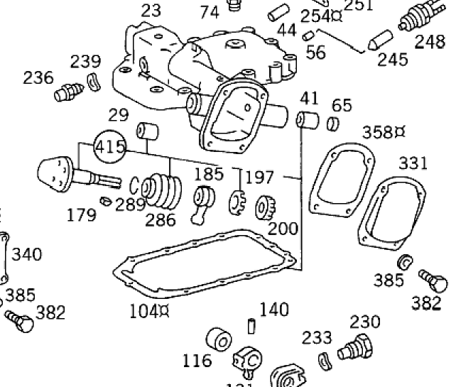

wenn es sich um ein G3/60-5 Getriebe handelt, dann sieht dieses Gerät so aus
Gruß Eugene.
Gruß Eugene.
