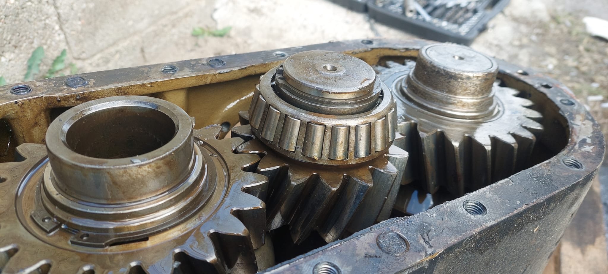

RNU Lager (letztes Bild) haben glaub keinen Innenring, da laufen die Rollen direkt auf der Welle. Dafür muß die Welle auch noch ok sein.
Basti
Auf diesem: download/file.php?id=144822&mode=view Foto sieht das rechte Wellenende ja nicht berauschend aus.
Ist das die Lauffläche vom Rollenlager? Hat es da noch einen Innenring auf der Welle?
Marc
hugobaer
Beiträge: 1732
Re: Verteilergetriebeschaden MAN L2000
#92 Beitrag von hugobaer » 2024-02-26 19:10:24
Sieht aus wie wenn da was aufgepresst ist. Wenn da das RNU Lager läuft könnte das eine Lösung von MAN sein die axiales Spiel der Welle erlaubt.

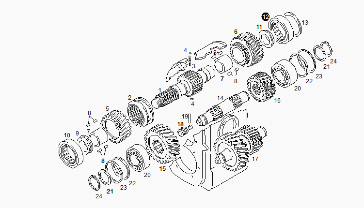

Liste der Einzelteile (VTG G300 1:2 I = 1,723 mit Ausgleich Flansch 120/120/120)
Zeichung 1
Pos. 9 MAN-Nr. 81.37261-0000 Innenring
Pos. 10 MAN-Nr. 06.32730-0500 Zylinderrollenlager RNU2309
Pos. 11 MAN-Nr. 81.37260-0000 Innenring
Pos. 12 MAN-Nr. 06.32710-0600 Zylinderrollenlager RNU309 (58,500x100,000x25,000)
Pos. 20 MAN-Nr. 06.32499-0001 Kegelrollenlager 32211-J2 (55,000x100,000x26,750/25,000)
Pos. 21 MAN-Nr. 81.90710-0188 Passscheibe 55x63x6,000-c60
Pos. 21 MAN-Nr. 81.90710-0174 Passscheibe 55x63x6,075-c60
Pos. 21 MAN-Nr. 81.90710-0175 Passscheibe 55x63x6,150-c60
Pos. 21 MAN-Nr. 81.90710-0176 Passscheibe 55x63x6,225-c60
Pos. 21 MAN-Nr. 81.90710-0177 Passscheibe 55x63x6,300-c60
Pos. 21 MAN-Nr. 81.90710-0178 Passscheibe 55x63x6,375-c60
Pos. 21 MAN-Nr. 81.90710-0179 Passscheibe 55x63x6,450-c60
Pos. 21 MAN-Nr. 81.90710-0180 Passscheibe 55x63x6,525-c60
Pos. 21 MAN-Nr. 81.90710-0181 Passscheibe 55x63x6,600-c60
Pos. 22 MAN-Nr. 81.90710-0187 Passscheibe 87x99x3,5-ST55
Pos. 13/ Pos. 23 MAN-Nr. 81.90701-0119 Passscheibe 87x99x1,0-ST2K60
Pos. 13/ Pos. 23 MAN-Nr. 81.90701-0121 Passscheibe 87x99x0,5-ST2K60
Radialwellendichtring vorne (oben und unten) und hinten 06.56279-0235 (60x80x10 FPM). zusammen gleich 6 Stueck (2 per Flansch)
Corteco-Nr. 01003282B (60x80x10)
Zeichung 2
Pos. 3/ Pos. 27 MAN-Nr. 06.31429-0082 Rillenkugellager 6209J
Pos. 12 MAN-Nr. 06.32700-1000 Zylinderrollenlager RNU213 (79,600x120,000x23,000)
Pos. 22 MAN-Nr. 06.32720-0600 Zylinderrollenlager RNU409
Wenn Sie weitere Teilenummern aus dem Bild benötigen, fragen Sie bitte nach.

#113 Beitrag von HildeEVO » 2024-02-27 21:50:14
Danke Sico,
ich habe ja bereits mehrfach geschreiben, dass ich mit dem G300 und Anfangs leerem Fahrgestell G90 150 FAE Probleme hatte.
Das Problem aus meiner Sicht, war aber nicht die Lagerung der Wellen sondern das Pilotlager in der geteilten Welle ganz unten. Auf der Explosionszeichnung sieht man das nicht so richtig. Die Ausgangswelle ist 2-geteilt und im Differenzial mit einem Pilotlager zusammen gesteckt. Das kleine Lager muss somit alle Kräfte, die auf den Differzialkorb wirken, aufnehmen. Dies führt zwangsläufig zur Überlastung des Pilotlagers (Nr. 24) das zudem auch noch als Gleitlager ausgeführt ist.
Die Konstruktion ist maximaler Mist. Und, Sico, das VTG wurde vermutlich in deiner Grundschulzeit konstruiert. Ob es damals schon diese Vorgaben gegeben hat?!?
Bei meinem Problem vermute ich folgendes: Mir flog immer der Straßengang raus, wenn die Belastung gleichmäßig über eine bestimmte Strecke anlag. Z.B. 80 Km/h Autobahn. Nach 2-3 km sprang der Gang raus und ich hatte keinen Kraftschluss mehr. Nach wegnahme vom Gas war alles wieder Ok. In der Untersetzung hatte ich das Problem nicht. Meine Überlegung. Die Schiebemuffe (2) auf der Eingangswelle hielt nicht bei Belastung. Die Verzahnung am Zahnrad und in der Muffe ist hinterschnitten um die Muffe bei Belastung auf Position zu ziehen. Meine Schiebemuffe und das Zahnrad wießen leichte Abnutzungsspuren auf. Man konnte das nicht ausmessen. Ich hatte zumindest keine Möglichkeiten dazu. Fakt: Durch das verschlissene Pilotlager an der Ausgangswelle, hat sich vermutlich eine Schwingung aufgebaut, die dazu führte, dass die Muffe sich vom Zahnrad wegbewegte und schließlich abrutschte. Nach Wegnahme der Last (Gasfuß heben) sprang die Muffe wieder, durch die Federkraft des Schaltzylinders, auf das Zahnrad und alles war gut! Bis zum nächsten Mal. Von Mal zu Mal wurde das schlimmer...
Ich habe dann als Abhilfe das Pilotlager aus Messingbronze nachgefertigt, da der Verschleiß zu groß war und ich neue Wellen gebraucht hätte. Der Stummel auf der anderen Seite habe ich mit einer gehärteten Hülse bestückt. Alles rundschleifen lassen.
Das Lager auf dem die Zahnräder der Eingangswelle laufen, bestehen je auf einer Hülse (7) und zahlreichen Rollen (8) diese Konstruktion habe ich an Starßengang ebenfalls durch ein Gleitlager aus Stahl ersetzt. Die Hülsen wurden gehärtet mit 3 Schmiernuten versehen und auf 2/100 mm Maß geschliffen. Durch Verschleiß war die Oberfläche der Eingangswelle des Straßengangs durch die Lagerkonstruktion unbrauchbar und das Zahnrad konnte Axial kippen. Das hat sicher auch zum Rausspringen des Gangs beigetragen. In der Untersetzung kommt keine Last auf das selbst konstruierte Gleitlager, da die Last dann über den Geländegang geht und das Zahnrad nur ohne Last mit dreht.
Ich habe mit dieser Konstruktion und rund 10 t Gesamtgewicht ca. 55 tkm auf unserer 14 monatigen Reise durch 26 Länder bis in die Mongolei, Ägypten und Marokko geschafft. Nach der Reise habe ich das Getriebe zerlegt und optisch keinen Verschleiß oder Schäden entdeckt. Das Auto fuhr mit dem selben VTG noch mehrere Jahre und tausende km mit einem holländischen Ehepar unter anderem durch Südamerika.
Was noch zu sagen ist: Ich habe ein gebrauchtes G300 gekauft, welches dieselben Probleme aufwieß. Ich habe dann von 2 VTG300 die besten Teile genommen und 1 komplettes mit, eben der o.g. Optimierung, zusammen gebaut!
Ich würde das VTG nicht grundsätzlich verteufeln. Man müsste m.M. umfangreiche Änderungen machen, um damit "Sorgenfrei" auf Weltreise zu gehen!
Grüße Chris
