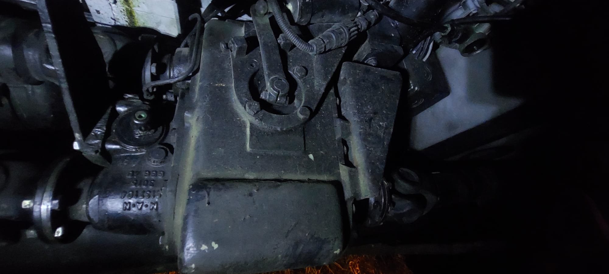

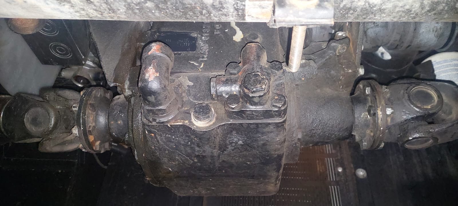

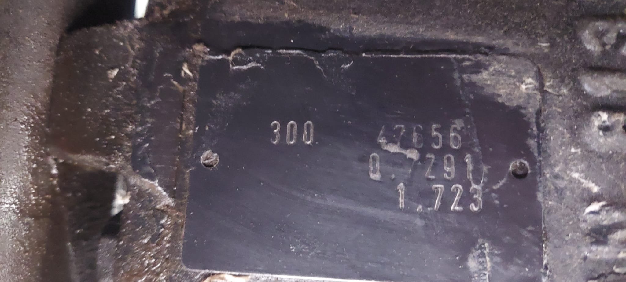

Hallo Liebe Gemeinde,
mein derzeitiges Problem ist das größte auf meiner Weltreise... Verteilergetriebeschaden!
Ich habe keine Ahnung wodurch. Ölwechsel hab ich vor 4000km gemacht ... nun stehe ich hier am abgelegenen Straßenrand 250km vor Thessaloniki und nicht lässt sich mehr bewegen. Das Verteilergetriebe blockiert nahezu. Welle zum Motor hat enormes Spiel. Ich denke das gute Stück ist nicht mehr zu retten. Ein neues (gebrauchtes) dürfte hier sehr schwer aufzutreiben sein. Daher stell ich mich schon ein 2-3 Wochen an einem Werkstättenparkplatz zu verbringen.. Leider gestaltet sich die Definition der Teilenummer schwierig, da der Allrad nachträglich eingebaut wurde. Es soll ein 350er Verteilergetriebe sein, aber das ist halt keine Teilenummer. Die FIN beginnt mit WMAL33... vielleicht hilft das. Und anbei die Nummern die auf dem Getriebe zu finden ist.
Also wenn mir wer helfen kann das Getriebe zu identifizieren wäre super. Noch besser, wenn jemand eine Idee hat wo ich ein gebrauchtes herbekomme
Vielen Dank

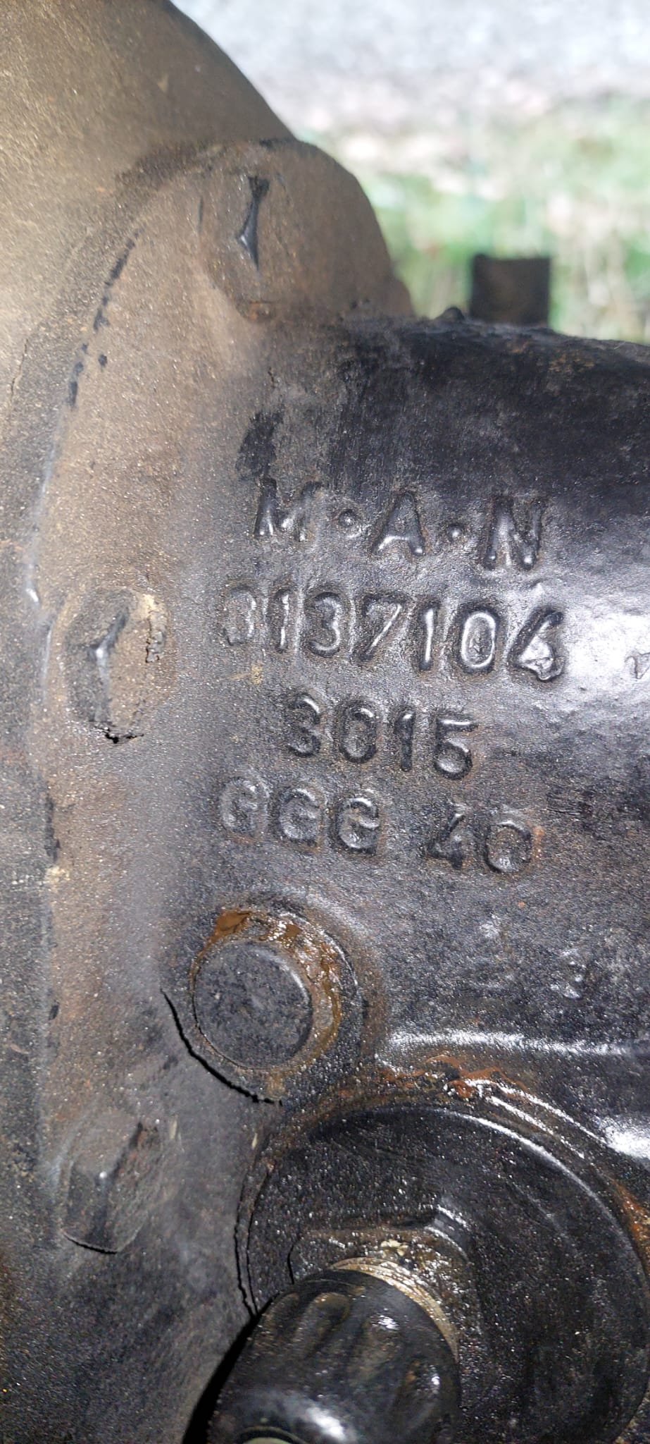

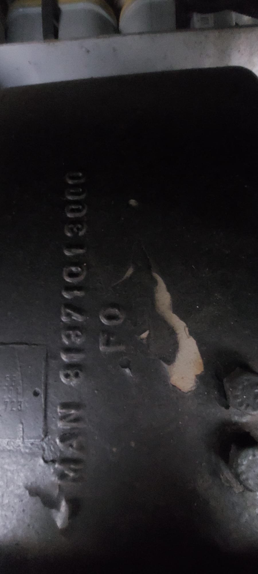

Es gibt kein 350 er Verteilergetriebe .... zumindest hab ich noch keins gesehen, das im L 2000 Allrad verbaut wäre.
Entweder
G 1000 2
G 750
G 102
Typenschild sollte seitlich am VTG sein.
Kardanwellen immer schön abgeschmiert ?

Hi Ralph,
kannst du mal ein Bild machen auf dem man das VTG von der linken Seite in der Gesamtheit sehen kann?
Wie Wombi schreibt gab es beim L2000 nur noch die größeren VTG ab 750 in der Bezeichung. Allerdings ist beim G90 das G300 oder wenn schon überarbeitet teilweise ein G450 eingebaut worden. Die G450 haben aber, so weit ich mich erinnere, keine Varianten mit permanent Allrad gehabt. Das G300 gabe es mit zuschalt und als permanent. Anyway, sollte es ein G300 sein, ist es schlichtweg zu klein dimensioniert! Die Zahlen hängen direkt mit der Drehmomentverträglichkeit zusammen. Sprich ein G300 ist bei +/- 350 Nm Motordrehmoment am Ende!
@ Wombi, wurden die G750 und größeren nicht bereits von ZF gebaut? DIe Älteren waren von MAN selber!
Die Plakette deutet für mich auf ein G300 hin. Unter dem Lack ist sicher weiteres geschrieben. Ich müsste tief in meiner Festplatte suchen da habe ich sicher noch Bilder von soeiner Plakette. So ca. 2005 hatte ich einge Probleme mit meinem G90 und dem VTG300, damals habe ich aus 2 ein Neues gebaut.
Kannst du weitere Infos geben welchen Motor du verbaut hast? Wer hat den Umbau auf 4x4 gemacht? Die Eingegossene Zahlen auf dem Gehäuse bringen relativ garnix, das sind interne Fertigungsnummern...

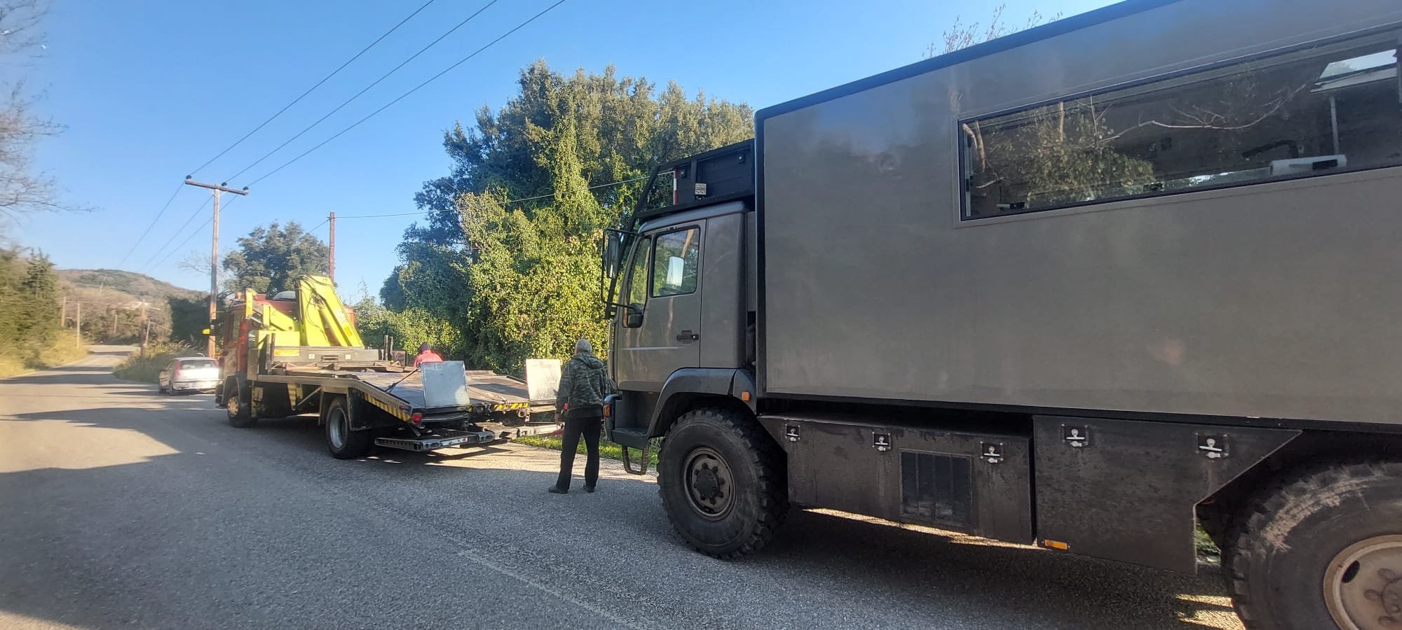

Denn ich bin in den Sand an einem Stand hier in Griechenland (siehe Bild), das rauskommen war dann doch nicht ganz so einfach und hab die Sperren und die Untersetzung rein gemacht. Dann gings. Anscheinend hat da das VTG den Schaden abbekommen und das mit dem Unterdimensioniert mach mich noch besorgter als nun Wochen auf ein "neues" zu warten und ein paar tausend euro zu zahlen ... Wenn das VTG tatsächlich unterdimensioniert ist, habe ich in ja das selbe Thema wieder, sobald mal mehr Leistung drauf kommt. Der Motor ist der 4 Zylinder mit 180 PS original und einem kleinen Tuning auf etwa 200PS ...
Auch wenn es hier schon Nacht ist (1 Stunde später) ging ich nun noch mal raus (weil ich ja eh nix besseres zu tun hab) und Fotos vom ganzen VTG gemacht...
Das wär mein letzter schöner Platz gewesen

Hi Ralph,
so leid es mir tut, aber es sieht tatsächlich aus wie ein G300 aus dem G90! Ich such gleich mal Bilder... Leider nix, auf die Schnelle...
Aber ich habe das Reparaturhandbuch gefunden...

In diesem Link ist ein Beitrag im Forum da sieht man ein G90 VTG KLICK
Die Flansche kann man an den G300 und G450 tauschen so sollten sie mit den vorhandenen Kardanwellen passen. DIe Größe ist identisch... Ich habe dir Unterlagen zu gemailt...

ralph72
Beiträge: 60
Registriert: 2020-05-06 7:04:15
Re: Verteilergetriebeschaden MAN L2000
#29 Beitrag von ralph72 » 2024-02-22 10:42:17
Abschleppen..
Abschleppen..
Danke Dominik und die anderen
Der verbaute Motor ist laut FIN ein D0834LF03.
Eigentlich sollte das stimmen, da dieser nicht getauscht wurde. Da werd ich aber am Motor selber noch mal schauen was drauf steht.
Momentan tendiere ich mehr zim G450, da es mehr Drehmoment aushält, auch wenn es ähnliche Schwächen hat wie das G300.
Es wird auch drauf ankommen wss ich überhaupt bekomme. Dafür wede ich dankenswerterweise eure Optionen durchprobieren.
Was mich noch sehr interessiert ist, am besten in Zahlen ausgedrückt, wie weit das G300 für den verbauten Motor unterdimensioniert ist.
(Ich werde gerade zu einer Werkstatt geschleppt... bin gespannt was die sagen..)
