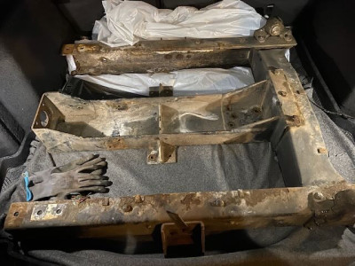

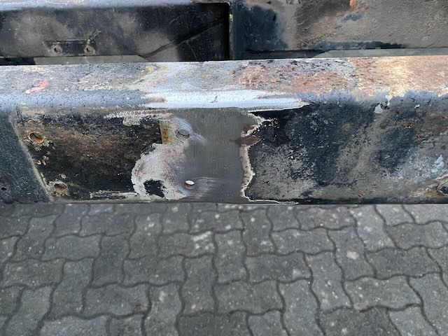

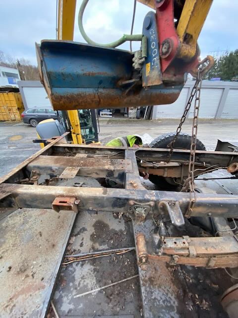

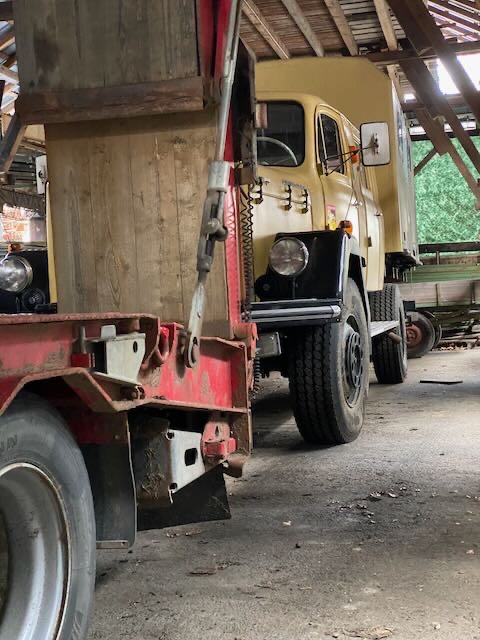

Gestern habe ich nun ein Stück Rahmen zur Verlängerung des Mercurs nach Hause bringen können. Zwar ohne Schlußtraverse, aber die habe ich ja, dafür mit einer Quertraverse.
Jetzt noch passend flexen und dann ab zum Mercur. Kung runter, Hilfsrahmen ab, Rahmen verlängern und dann den Hilfrahmen auch etwas verändern. Soweit die Theorie...
Leider steht der Maggie in seiner Halle etwas eingeparkt, auf Nachfrage zieht mein Vermieter zwar den Tieflader raus, aber dass kann ich auch nicht wetterabhängig beliebig oft gestalten; entfernte Verwandtschaft :angel:
Dann heißt es also noch abwarten, bis der Hochbau wieder läuft und der Tieflader sein Geld verdient... In der Halle kann der Kung nicht runter, es gibt keinen Strom und so weiter.
Blöd nur, dass ich geplant hatte, in 3 Wochen mit dem Mercur (und dem leeren Kung mit Chinaheizung, Schlafsack, Hundefutter und Wasserkanister) für 4 Nächte in Nähe der Nürnberger Messe zu campen, EnforceTac und IWA... Wenn jemand dort noch einen Platz auf dem Knaus-Gelände sucht...
Thorsten

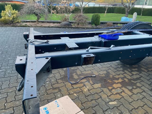

#64 Beitrag von Thognes » 2024-02-17 22:56:45

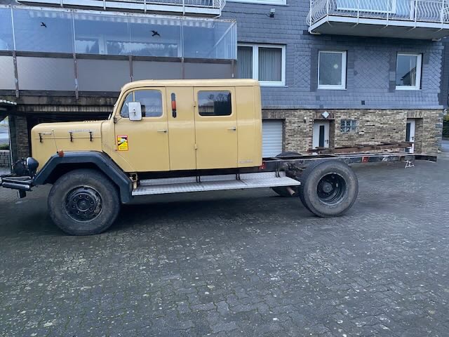

Wer hat den Längsten?
Mercur, meine ich...

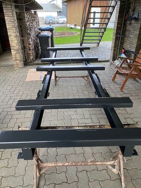

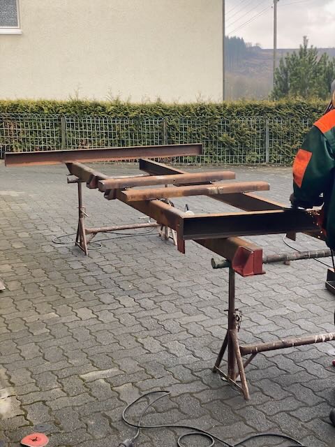

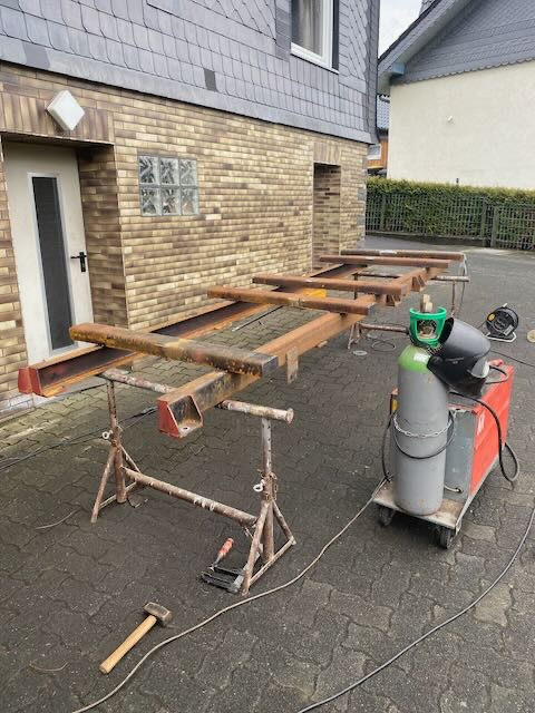

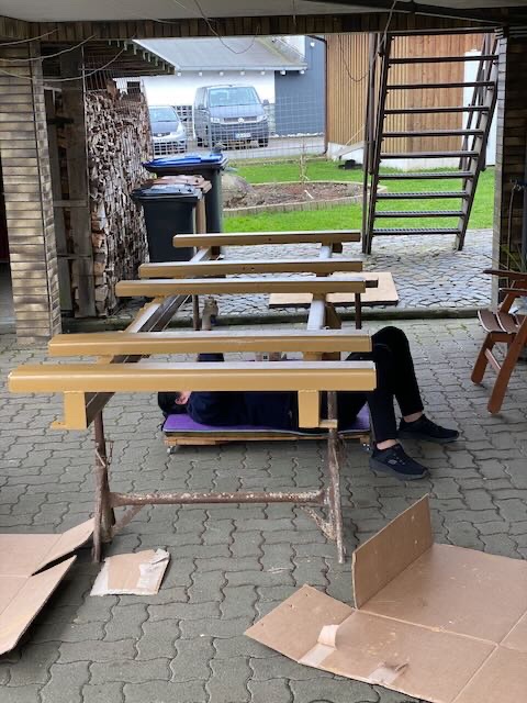

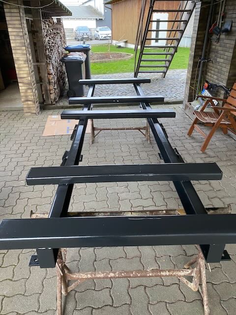

Jetzt hat endlich das Wetter mitgespielt, der Zwischenrahemn und Mercurrahmen standen an.
Seltsam, den gerade vor 10 Wochen gebauten Zwischenrahmen wieder mühsam umzuändern, hat etwas von Zeit- und Geldvernichtung, aber (auch) so lernt man wohl.
Die oberen C-Profile liegen nun flach auf den unteren, an den Schweißpunkten sind innen C-förmigen Verstärkungen eingeschweißt und die Breite ist von 200cm auf 110cm (die Kungbefestigungen haben 97cm Lochabstand) geschrumpft.

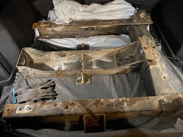

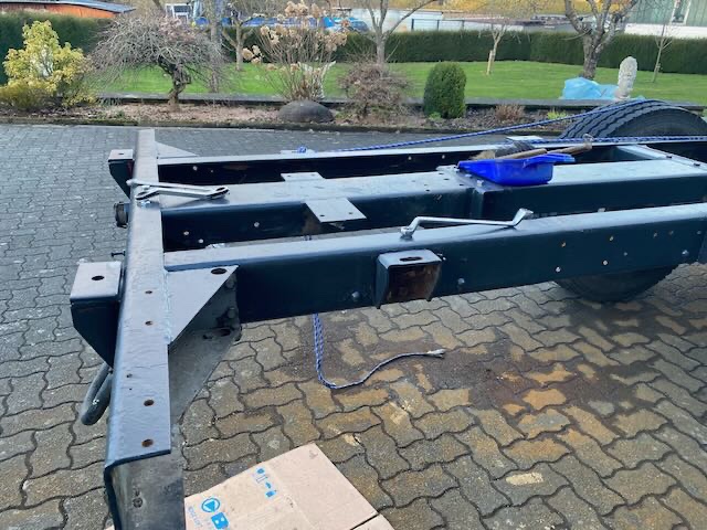

Dann kam der Spenderrahmen als Verlängerung des Mercur-Rahmens an die Reihe. Mehr als 85cm waren n nicht rauszuholen, deshalb sind die Schnitte/Schweißnähte entgegen der Planung senkrecht und nicht im 45 Grad-Winkel. Vielleicht schraube ich innen noch eine Verstärkung ein, andererseits vertraue ich den Schweißnähten. Habe auch den bösen Wind immer vom Schutzgas abgehalten...
Jetzt warte ich wieder auf passendes Wetter, damit ich den Zwischenrahmen entrosten, grundieren und streichen kann. Die Farbe von Militärlacke liegt schon seit November im Keller... Natürlich bekommt auch der Mercurrahmen etwas Farbe ab :smoking:
So langsam wird es was... Viele Grüße!

Moin Thorsten,
Schön,dass es weitergeht :D
Hier sind auch die allerersten Frühlings ( vor-) boten zu bemerken.
Ist schon ne amtliche Länge nun.
Wendung aber Achtern die Traverse für die Kupplung noch drantüddeln willst - warum dannnicht wie in den Aufbaurichtlinien vorgeschlagen die innenverstärkungen reinbruzzeln? Sind doch nur vie Winkelprofile…?
Das wird schon!

#66 Beitrag von Thognes » 2024-02-17 23:45:49
Hallo Thom,
Wie das der Zufall so wollte, baut der Rahmen des Spender-Mercurs eine Wandstärke höher auf als der des Gelben. Die Traverse haben wir also so reingekloppt, die hält auch ohne Schrauben... :lol:
Der Spender-Mercur war in den Schnittstellen mit einem Winkel-Profil verstärkt, das haben wir mit durchgeschnitten und dann mit dem ursprünglichen Rahmen auch mit verschweißt, damit das gut wurde. Sicherlich ist es trotzdem noch möglich, mit etwas Unterlage das Profil einzuschrauben, ich hab das auch noch vor. Laut Anbaurichtlinie braucht man das aber erst bei einem Kipper als Verstärkung bei einer Rahmenverlängerung, in unserem Fall reicht wohl Schweißen sowie die Verlängerung des Mittelstücks, um die Zugkraft aufzunehmen.
Saverne in jedem Falle! (OT: Ich träume trotzdem immer noch von einem MercurenDay/Mercur-Treffen...)
Thorsten

Mutig aber ich finde gut, dass das durchziehst. Wie lang ist jetzt der Rahmenüberhang von Mitte Hinterrad aus gemessen?
2,37m ohne Zugmaulsind es jetzt genau.
Der Zwischenrahmen ist, zumindest bis morgen, jetzt beige oder gelb, wie auch immer das genau heisst. Sieht jetzt freundlicher und kleiner aus. :angel:

Nee, sieht zwar so aus, ist aber die "2K PUR 200 Zinkphosphat Grundierung" von militaerlacke.de
Inzwischen aber in RAL 7021 (wie die Kotflügel etc. vom Mercur) gestrichen.

ich habe eine Frage an diejenigen unter Euch, die sich "gut" mit federgelagerten Zwischenrahmen auskennen:
Vor der Rahmenverlängerung des Mercurs hatte ich das Festlager soweit hinten wie möglich am Mercur Rahmen angebracht. Nun habe ich den ja Mercurrahmen um 85cm verlängert, auf dem Bild etwa ab der Stelle, wo das Kehrblech liegt.
Die Hecktraverse ist die Originale, hier sind noch die Festlager "von vorher" dran. Diese beiden Festlager könnte ich jetzt auch wieder verwenden und ganz hinten am Zwischenrahmen die Gegenstücke anbringen. Denke, je weiter hinten das Festlager, desto sinnvoller...
Rein optisch gesehen wirken für mich jedoch die Lager hinten am Rahmen irgendwie seltsam. Wäre es besser, diese 20cm weiter vorne zu platzieren, auf Höhe des Endes der Befestigung der Hecktraverse? Oder ist das egal und nur eine rein optische Sache, weil die Lager nicht seitlich, sondern frontal am Rahmen angeschraubt sind?
Das Festlager, welches auf Höhe des Ringschlüssels zu sehen ist, war schon an dem zwischengesetzten Rahmenstück angebracht, hier würde ich den Rahmen jedoch nicht fix befestigen, das würde ich entweder abschrauben oder als zusätzliches Federlager verwenden.
Wie sehr Ihr das?

... bei Festlager "irgendwo in der Mitte" muss sich der Zwischenrahmen bei Verwindung vebiegen ... das ist so gar nicht im Sinne des Erfinders ...

#87 Beitrag von Apfeltom » 2024-02-24 0:09:23
Moin Thorsten,
Erstmal gelungen, dass Du alles zusammen und in Lack hast :rock:
Warum magst du die beiden in Höhedes Ringschlüssels vorhandenen Festlager nicht nehmen? Oder sind die zu weit hinten?
Da der Rahmen sich ja bis zur Hecktraverse verwindet wäre das doch sicher nicht falsch, denke ich.
Für mich wäre allerdings Bedingung, an der Verlängerungsschweißstelle innen Längswinkeleingenietet, geschraubt oder geschweißt zu haben… :eek:

So, erster Einsatz mit dem langen Auto. Berleburg - Nürnberg/Messe und nach 3 Tagen zurück, mit ein paar Abstechern runde 850km und 18,9/l im Durchschnitt.
Mit den Apollo Endutrax 315/80ern auf 22.5 Felgen läuft er sehr ruhig und gut, Marschgeschwindigkeit ca. 90km/h bei knapp über 1800 Touren. Auch in Spessart bzw. Rhön waren wir kein Hindernis!
Der Kung ist noch leer, hatte nur einen kleine Elektroheizung dabei und in den Nächten gefroren, Reisverschluß vom Schlafsack kaputt... :wack:
Also zum Discounter und eine Meerjungfrauen-Kuscheldecke geholt... Passend dazu ist mir auf der Hinfahrt noch der Bowdenzug zur Heizung der Kabine gerissen, aber dank Thom weiß ich jetzt, wo ich gucken muss :blume:
Ich habe allerdings jetzt in den Nächten im Kung gemerkt, dass meine akribische, zentimetergenaue Excel-Planung für den Innenausbau doch etwas zu theoretisch ist. In der Praxis muss ich wohl ein paar Abstriche machen, 3,75 m Innenraumlänge sind nicht die Welt. Nur beim Überhang :rock:
Warme Grüße!
