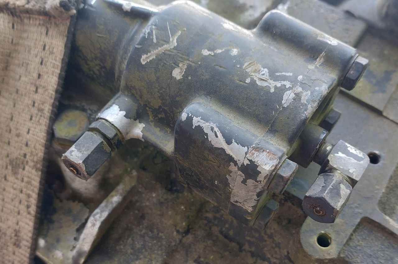

Fast unerwartet ist mir nun ein S6-36+GV36 "zugeflogen". Es stammt aus einem MAN. Der Flansch ist ein 150mm Standardflansch. Die Kupplungsglocke ist austauschbar. Soweit scheint es also geeignet zu sein. Kann mir jemand bestätigen, dass die Übersetzung 0,85 im höchsten Gang ist? ZF hat es leider "vergessen" die Zahlen einzustanzen. Hat jemand Unterlagen zum Split? Wie wird der angesteuert? Ich hab auf dem ersten Blick nur einen Druckluftanschluss erkannt...

Moin Andreas,
es gibt 7,43-0,85 und 8,97-0,83. Ich hab letzteres…
Ich denke das weiß ZF über die Nummer?
Ansteuerung über Druckluft… ist jetzt ein bisschen zu viel für die Handytipperei. Wenn nicht jemand schneller ist schick ich dir das morgen.
Gruß vom Nils

#131 Beitrag von Pirx » 2024-03-15 23:27:09
Wichtig wäre halt, daß Länge und Verzahnung der Eingangswelle paßt.

Ah Stimmt, danke Pirx! Dafür muss ich erst wissen was für eine Welle an meinem AK5-35/2 verbaut ist. Womöglich bleibt also nur abbauen und messen...
husky240 hat geschrieben:
2024-03-15 23:20:55
Moin Andreas,
Danke Nils! Hab eben mal im ersten Gang gedreht aber weder 7,43 noch 8,97 feststellen können. Dafür im 6.Gang 0,8x. Die Vorschaltgruppe steht also offenbar auf "schnell".
Die nächste ZF-Filiale werde ich am Montag mal kontaktieren.
Inzwischen hab ich da auch den zweiten Luftanschluss gesehen. Damit ist mir einigermaßen klar wie die Schalterei funktioniert. Bleibt der jeweilige Anschluss nach dem Schalten mit Druck beaufschlagt?
Andreas
Nein, oder zumindest wäre das ungewöhnlich. Normal gibt das Auslöseventil (einfaches 3/2-Wege-Ventil) nur beim Auskuppeln Druck auf die Schaltung, zum Beispiel als einfacher Drücker am Kupplungspedal. Ein Relaisventil (pneumatisch oder elektrisch vom Wahlschalter am Schalthebel betätigt) sitzt zwischen Auslöseventil und Schaltzylinder und ist wahlweise auf einen der beiden Schaltzylinderanschlüsse geschaltet.
Nils

Moin Andreas,
ich schau mir das kommendes Wochenende bei mir noch mal genauer an. Mein Getriebe kommt aus einem Iveco, die Welle könnte die Gleiche sein wie bei dir. Was nicht passt ist der Deckel/ Wellenrohr und damit das Ausdrücklager, welches nicht über die originale Gabel/ Kupplungsbetätigung vom S5/35 oder S6/36 passt.
Ich kenne die S6-36 + GV36 nur liegend mit Fernschaltung... wie löst du das beim Hauber? Oder ist das Getriebe für den Frontlenker?
Zum DruLu Teil... oben auf dem Getriebe sitzt das Steuerventil an welches das Ventil im Schalthebel zum vorwählen und das Ventil an der Kupplung zum auslösen angeschlossen ist. Das Ventil zum auslösen würde ich am Nehmerzylinder montieren. Das geht am besten über ein 3/2-Wege-Rollenventil (zB: https://www.landefeld.de/artikel/de/32- ... KVIr60mTQI). Das hat den Vorteil, dass bei einem undichten Geber oder Nehmer keine Fehlschaltung ausgelöst wird... heißt... das Getriebe schält nur wenn die Kupplung auch wirklich komplett getrennt hat.
Der DruLu Zylinder (Schaltzylinder) am Getriebe selbst ist glaube ich ein 2 Wege Zylinder... bin mir aber nicht sicher.
Gruß vom Nils
2024-03-18 15:40:12
nur der Klarheit halber mit den unterschiedlichen Bezeichnungen von uns, bei rein pneumatischer Schaltung sind alle beteiligten Ventile simple 3/2-Wege-Ventile, richtig? Nur die Betätigung unterscheidet sich, einmal per Handschalter, einmal als Druckluftrelais, einmal als mechanischer Taster (ggf. noch mit einem Hebel dazu wie Du vorgeschlagen hast). Aber das sind alles normale Standart-Ventile, richtig?
Auslöseventil direkt an der Kupplung ist kein schlechter Vorschlag. Allerdings kenne ich dazu genau Null Beispiele, ich kenne das nur irgendwo anders mit drin, zum Beispiel wie gesagt am Pedal. Hat das einen Grund? Naja, bei vielen Kupplunsglocken gibt es von außen auch gar keinen Zugang zur Mechanik, da guckt der Nehmerzylinder (ggf. mit Unterstützungszylinder) raus und das war's...
Anregung von mir wäre noch über die elektrische Betätigung des Relaisventils nachzudenken, zu der nach und nach alle Hersteller übergegangen waren. Grund für mich wäre, dass es bei nachträglichen Umbauten oft einfacher ist etwas elektrisch statt pneumatisch zu bauen. Und die Auswahl an schönen Schaltknaufen finde ich besser, bevorzugt der mit Daumenschalter von Scania.
Nils

Moin Nils,
in der Tat ist das bei Magirus in der Serie per Magnetventil gelöst. Das ist der schöne Schaltknauf mit der Scheibe unten dran die man hoch ziehen kann... Getriebe war da meist ein 5 K-110 GP und 5 S-110 GP (10 Gang Gruppengetriebe). Schalter am Schaltknauf, Relais und jeweils ein Magnetventil für die schnelle und langsame Gruppe. Bei den Synchrongetrieben ist das etwas aufwändiger... da gibt es zB einen Induktivgeber für die Drehzahl und eine Gassensperre.
Reine Druckluftschaltung ist in meinen Augen simpler und weniger anfällig.
Die Schaltung per 2/3 Wegeventil am Kupplungspedal funktioniert beim Magirus Frontlenker mit stehenden Pedalen nicht wirklich gut. Mein Hallenkollege hat eine zerschossene Vorschaltgruppe am Mercedes Split Getriebe (die ja sowieso Mist sind :ninja:) weil die Kupplung schlecht getrennt hat. Passiert mit der Auslösung direkt am Getriebe nicht, wenn das einmal eingestellt ist und sich nicht verschiebt.
Gruß vom Nils

#147 Beitrag von MUSKOLUS » 2024-03-18 19:27:57
2024-03-18 15:40:12
Moin Andreas,
Wenn die Welle die gleiche ist, sollte das Rohr auch passen, oder?
Das Getriebe soll in den Hauber. Der Umbau auf Direktschaltung ist verschiedentlich dokumentiert. Ich bin auf die Idee gekommen da das aktuell (liegend!) verbaute AK5-35 wegen des großen Nebenantriebes etwa eine Länge von 66 cm hat. Es gäbe also die Chance die Getriebe zu tauschen ohne Kardanwelle verändern zu müssen. An dem Punkt bin ich aber noch nicht zu Ende weil das von mir gekaufte S6-36+GV36 wegen eines mir bisher unbekannten Flansches 73 cm lang ist!
An der Rückseite des Getriebes ist eine Art Gehäuseverstärkung angebraucht. Im MAN war das Getriebe auch an der Rückseite gelagert, nicht nur vorne angebracht wie beim Deutz. Diese Verstärkung trägt eine ZF-Nummer und ist aus Stahl. Ich versuche nun dieses Teil zu entfernen und einen einfach 120mm Flansch anzubringen. Dann sollte die Länge wieder passen.

#150 Beitrag von husky240 » 2024-03-18 19:53:11
MUSKOLUS hat geschrieben:
2024-03-18 19:27:57
Wenn die Welle die gleiche ist, sollte das Rohr auch passen, oder? 20240318_152851.jpg
Moin Andreas,
leider nicht... bei dir müsste das 45mm sein?
Es gab die Deckel vorn mit 45, 50,8 und 57mm Durchmesser bei 136, 150, 143, 157 und 170mm Länge (ab Gehäuse)
Ich meine mich dunkel zu erinnern, dass es bei mir 136mm Länge und 57mm Durchmesser sind. Jetzt stellt sich natürlich die Frage, was beim S6-36 serienmäßig an den Deutz 913 dran gehört. Ich hab leider gerade kein Getriebe offen rum liegen.
Gruß vom Nils
