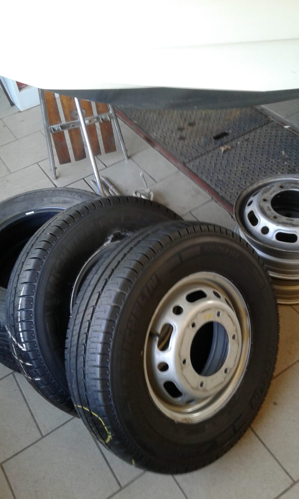

Hier noch ein Bild von meinen Rädern.
Das sind Felgen vom 500er Sprinter bzw. VW Crafter mit 4,6t (?)
Mercedes gibt Radreifen Kombination mit einem Lastindes bis zu 113, also 1150kg pro Rad an.
Vielleicht ist das ja was für den einen oder anderen hier.
Leider finde ich kein Datenblatt direkt für die Felge.
Jeden Falls findet man die Felgen echt günstig, ich habe 6 für 260€ bekommen.

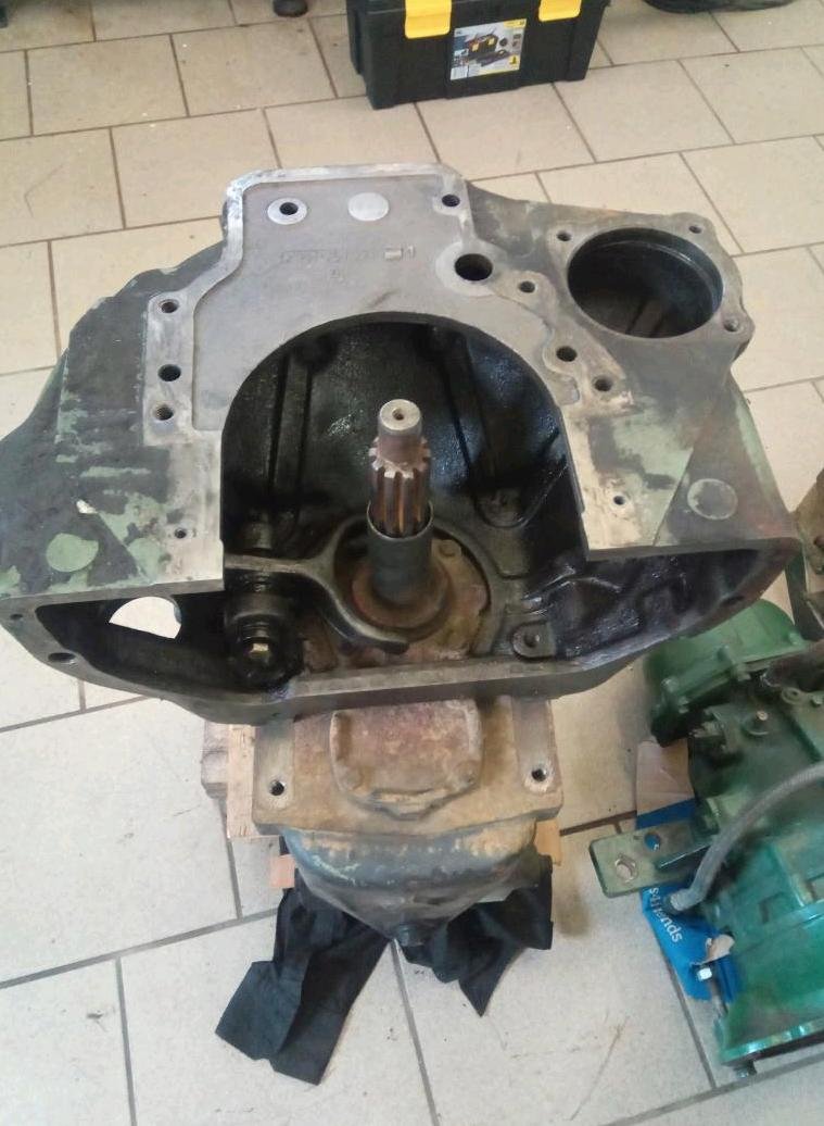

Ich wollte Euch ja auch noch ein Paar Fotos von den Experiment mit der OM314 Getriebeglocke hier hochladen.
Irgendwo hier in diesem Forum habe ich mal ein Foto von einem ZF S5-35/2 an einer Getriebeglocke vom OM352 gesehen:
viewtopic.php?t=3298
Diese Kombination stammt von einem Vetter Bus 608 H.
http://space.buwe.de/alg/sgg1.jpg
Funktioniert so aber wohl nur so, weil eine eigens entwickelte Adapterplatte zwischen inst und ZF das Getriebe wegen der Stärke der Adapterplatte mit einer bisschen längeren Welle gefertigt hatte!
Durch diese Erkenntnis war das Thema eine Adapterplatte nachzufertigen auch hin fällig geworden....
Also befasste ich mich als nächstes mit der Möglichkeit die Mercedes Glocke irgendwie direkt ans Getriebe geschraubt zu bekommen.
Dabei fiel gleich als erstes auf, dass das Getriebe dann nicht mehr liegend eingebaut werden kann, da es so vor der Öffnung für den Kupplungsnehmerzylinder liegen würde.
Vielleicht hätte ich hier schon auf eine Glocke vom OM352 gehen sollen und den Weg der Adapterplatte irgendwie weiter verfolgen.
Aber das darf dann die Generation ausprobieren...
Als nächstes kam dann der Versuchsaufbau mit stehenden Getriebe, welcher zunächst einmal ganz vielversprechend wirkte.
Ein paar kleine Ecken abgeschliffen und schon stand alles Lotrecht zueinander.
Aber im Detail fand ich keine Möglichkeit die Bohrlöcher überein zu bringen.
Unten war in der Glocke wegen Rippen und Gabelhalter zu wenig Platz für neue Bohrungen, dafür genügen Fleisch im Getriebe für neue Gewind-Sacklöcher.
Oben war es andersrum, genügend Fläche für neue Bohrungen, aber kein Getriebe mehr dahinter. :frust:
Also habe ich mich der mit gelieferten Getriebeglocke mit SAE3 Flansch gewidmet.
... Fortsetzung folgt
Du weisst aber schon, dass deine 225/75R16 auf diesen Felgen nicht zulässig sind, oder? Sonst wären die schließlich in der Freigabe aufgeführt.
Für Reifen dieser Breite braucht man min. eine 6" Felge, besser 6 1/2" oder 7".
Und wie sieht´s mit der Einpresstiefe / dem HMA aus? Ist da noch genug Platz zwischen den Zwillingen?

Zu den Reifen:
Wollte eigentlich die 205er Reifen dazu holen, aber dann dieses unschlagbare Angebot von 6 guten gebrauchten 225er.
Wenn die abgefahren sind gelobe ich Besserung in Form von anderen Reifen oder Felgen.
Die ET ist ansonsten problemlos.

Dann habe ich mir die Mitgelieferte Getriebeglocke mal etwas genauer angesehen:
Sie hat ein SAE3 Flansch zum Schwungradgehaeuse
Allerdings passt das Lochbild zum Getriebe nur in der stehenden Einbaulage.
Die Löcher sind Horizontal ca. 195mm auseinander
und der größte senkrechte Abstand ist ca. 205mm
das Mittelloch hat ca. 95mm Durchmesser.
Im Vergleich zur originalen Getriebeglocke vom OM314
(ich weiß jetzt nicht ob die vom 352 genauso lang ist?)
Ist diese Star-Getriebeglocke ca. 99mm kürzer
Das heißt im Umkehrschluss, dass das entsprechende Schwungradgehaeuse ungefähr diese Länge auf weisen muss...
Es grüßt der Markus von der Ostseeküste:
"Nich lang schnacken, Schraubenschlüssel packen!"
Sternenkreuzer
Beiträge: 41
Registriert: 2022-02-17 11:37:32
Re: Mercedes L608D lange Übersetzung
#43 Beitrag von Sternenkreuzer » 2022-02-20 22:57:11
Dann habe ich dieses Schwungradgehäuse vom OM366 mit SAE3 Flansch gefunden. Es passt auch an den 352, 364 und 314.
Die Tiefe passt mit ca.110mm auch.
Der Innendurchmesser den Gehäuse ist ca. 395mm
Damit passt auch die Schwungscheibe vom OM364A, 352 und 366 mit ca. 380mm Außendurchmesser und 125 Zähnen rein, welche für die 310 und 330mm Kupplungsscheiben ist.
So weit passt da schon ganz gut
Lediglich nicht alle Bohrlöcher stimmen überein
Als nächstes wird die Kupplung zusammen gesetzt.

#53 Beitrag von Pirx » 2022-02-21 16:09:14
Sternenkreuzer hat geschrieben:
2022-02-20 15:51:22
A 001 401 36 02 Scheibenrad Stahl
Hersteller Magnetto Wheels (Italien)
5,5Jx16H2
HMA 117
6-Loch, nicht angesenkt
Da Du mir die zulässige Belastung sowieso nicht glauben wirst, hier gleich als Bild:

#54 Beitrag von Sternenkreuzer » 2022-02-23 12:10:21
Hallo Prix,
Danke für das Datenblatt.
1060kg ist echt nicht viel, da hätte ich bisschen mehr erwartet.
Aber es reicht ja mit 2120kg an der VA und 4240kg an der HA für die originale Achslasten und sogar das max. z.Gg. von 6300kg.

Habe mal Spaßeshalber alle Teile gewogen.
Schwungscheibe allein 22kg
Schwungscheibe mit Druckplatte 37kg, also 15kg die Druckplatte
Schwungradgehaeuse 23kg
Getriebe mit Glocke 119kg
Reibscheibe wiegt so 3kg
Macht in Summe 204kg

#58 Beitrag von Sternenkreuzer » 2022-03-15 21:51:33
Das sind für das lange Getriebe in Summe ca. 45kg als bisher.
Und da ich jetzt schon mit dem Gesamtgewicht von 3.500kg kämpfe und weil ich dann als nächstes noch auf einen OM364 wechseln müsste, habe ich die Entscheidung getroffen gleich auf einen kompletten leichteren Antriebsstrang zu gehen, welcher auch noch mehr Leistung bietet und von der Haltbarkeit für ein 3,5t Wohnmobil auch völlig ausreichend ist.
Ich werde einen OM617A also 3,0l 5Zylinder VK Turbodiesel mit Automatikgetriebe einbauen, der hat ca. 125PS und auch ca. 245Nm. Der wiegt für sich mit 225kg schon 130kg weniger als der OM314 mit seinen 355kg, nur das Automatikgetriebe nimmt sich nicht viel zum G2/24-5.
