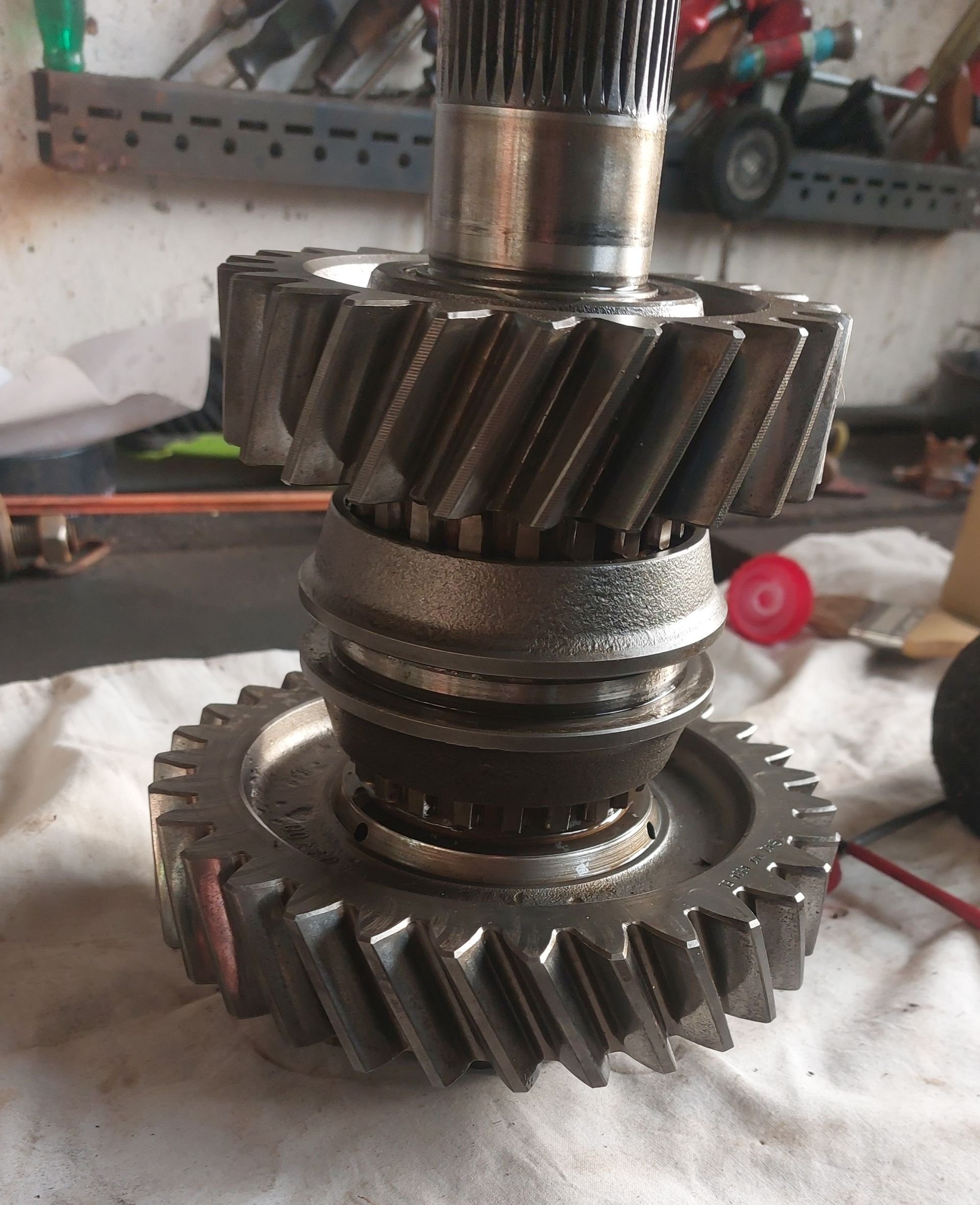

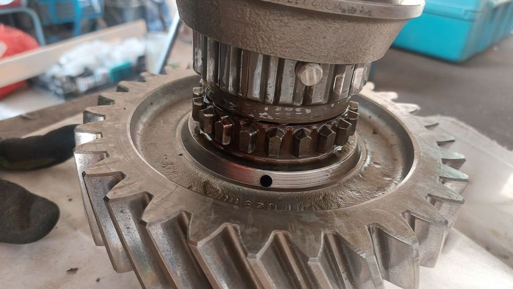

Ich fahre ja seit fast 20 Jahren einen 130er mit Ölheizung. Das funktioniert schon, trotzdem habe ich da nun eine Luftstandheizung nachgerüstet. Beim Hauber werde ich es wohl von Anfang an genau so machen, die verbaute Abluftheizung mit den vielen Bowdenzügen wieder fit zu machen scheint nicht so richtig sinnvoll zu sein.
Anbei ein Bild vom gereinigten Innenleben des VTG. Es sind deutliche Einlaufspuren bei der Verzahnung "Geländegang" zu sehen. Ich vermute das Auto fuhr sehr lange nur in der Untersetzung. In den mir vorliegenden Tüv-Berichten wurde immer wieder darauf hingewiesen das zGG von 12,6t nicht zu überschreiten und mit dem auf 120PS gedrosselten Motor war das Gerät womöglich nur in der Reduktion sinnvoll zu bewegen....
Die zwei eingelaufenen Zähne innen am Schiebestück musste ich übrigens nicht nachschleifen. Da sich das Schiebestück auf der Welle nicht dreht reicht es einfach dieses eine Reihe weiter zu setzen. Die Stifte habe ich vorsichtig angeschliffen um die Einlaufspuren zu beseitigen. Wieder demontiert lässt es sich nicht von Hand zwischen den Lagen hin und her schieben. Es ist freigängig aber die Federn pressen die Stifte zu stark von innen an.
Ich bin mir nicht sicher, ob mit der Schaltklaue genug Kraft dafür aufgebracht werden kann, werde das aber ausprobieren bevor die Endmontage erfolgt. Zuvor habe ich nun aber alle Dichtungen des Getriebes erneuert. Gerade die M50er Mutter des Abtriebes für die Vorderachse ließ sich dafür nur mit viel Feuer und Kraft demontieren. Lager und Zahnräder scheinen soweit OK zu sein.
Andreas

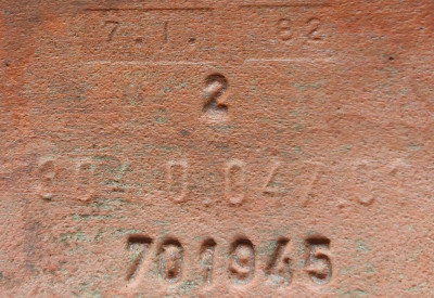

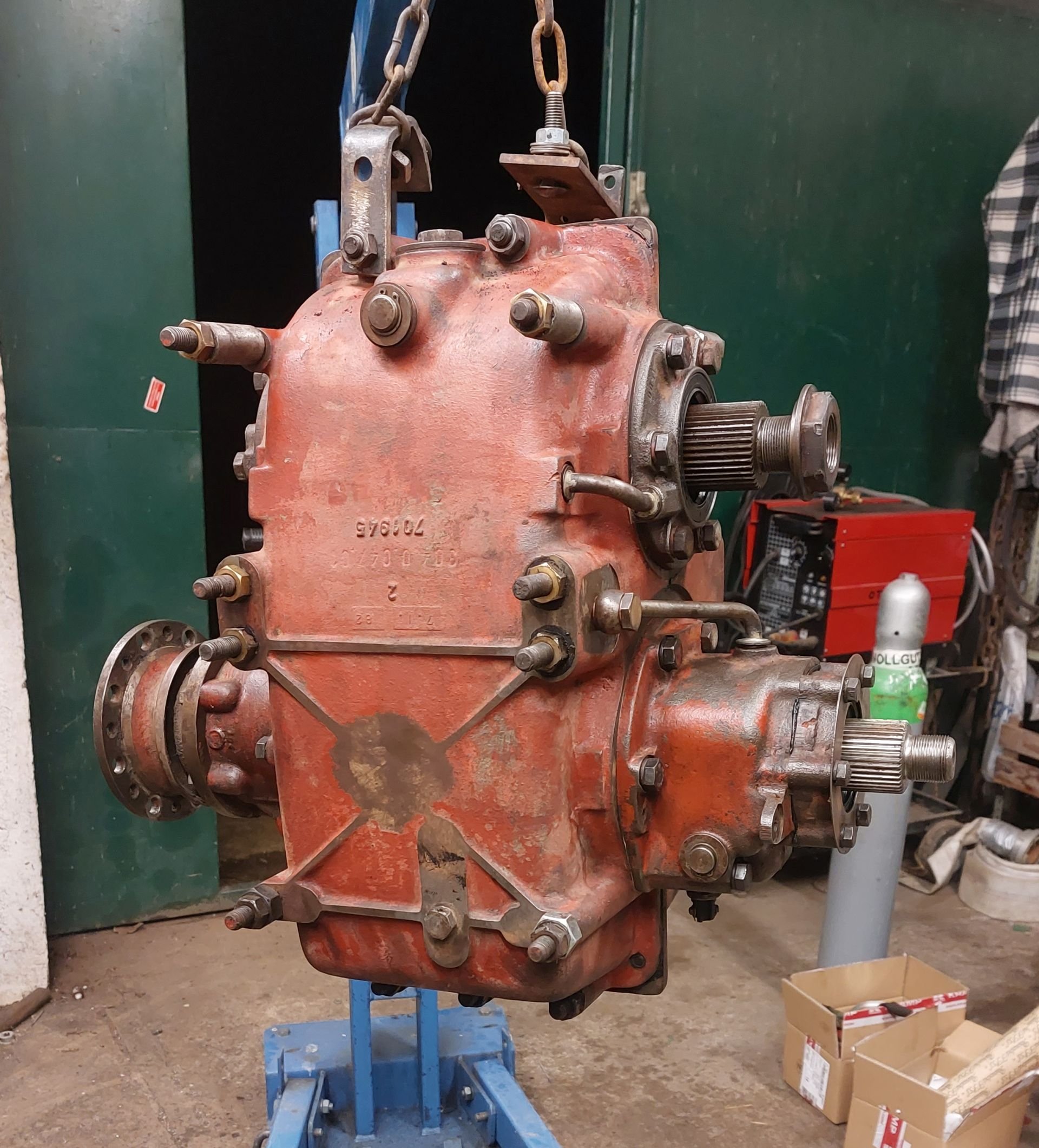

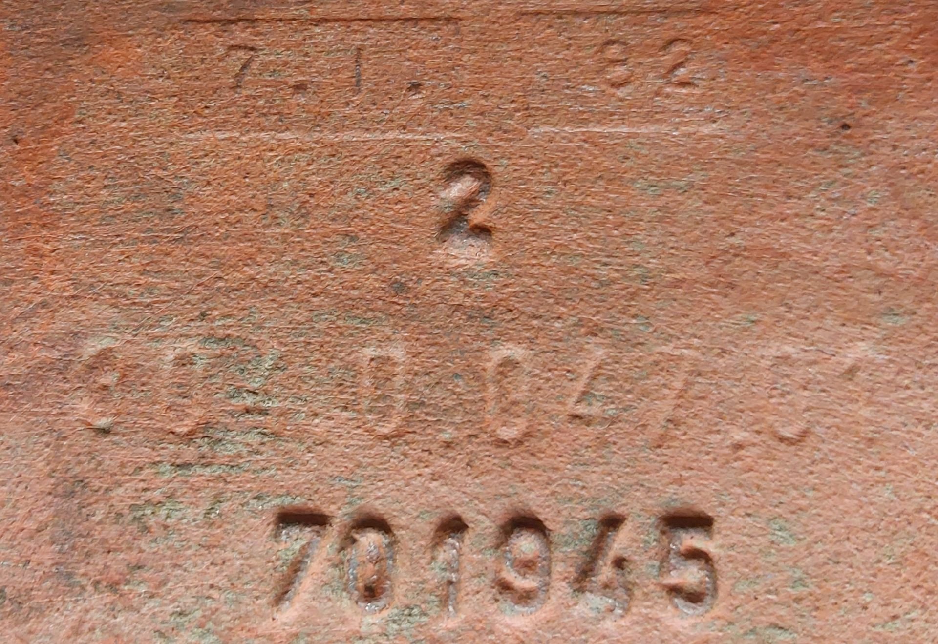

Verteilergetriebe ist wieder zusammen, Dichtungen sind neu und das Lagerspiel scheint zu passen.
Die Gänge lassen sich nicht von Hand am Hebel schalten - durch einen kleinen Schlag mit dem Gummihammer bewegt er sich aber. Ich gehe davon aus, dass die Übersetzung im Schaltgestänge ein Schalten ohne Hammer ermöglicht :)
Der VTG scheint als dem Jahr 1982 zu sein. Auf vielen Teilen ist irgendwo eine "82" zu finden... Da der Wagen aus 79 ist, handelt es sich wohl nicht mehr um die Erstausrüstung.
Jetzt kommen die Flansche drauf, dann wird lackiert und die Halterung montiert.

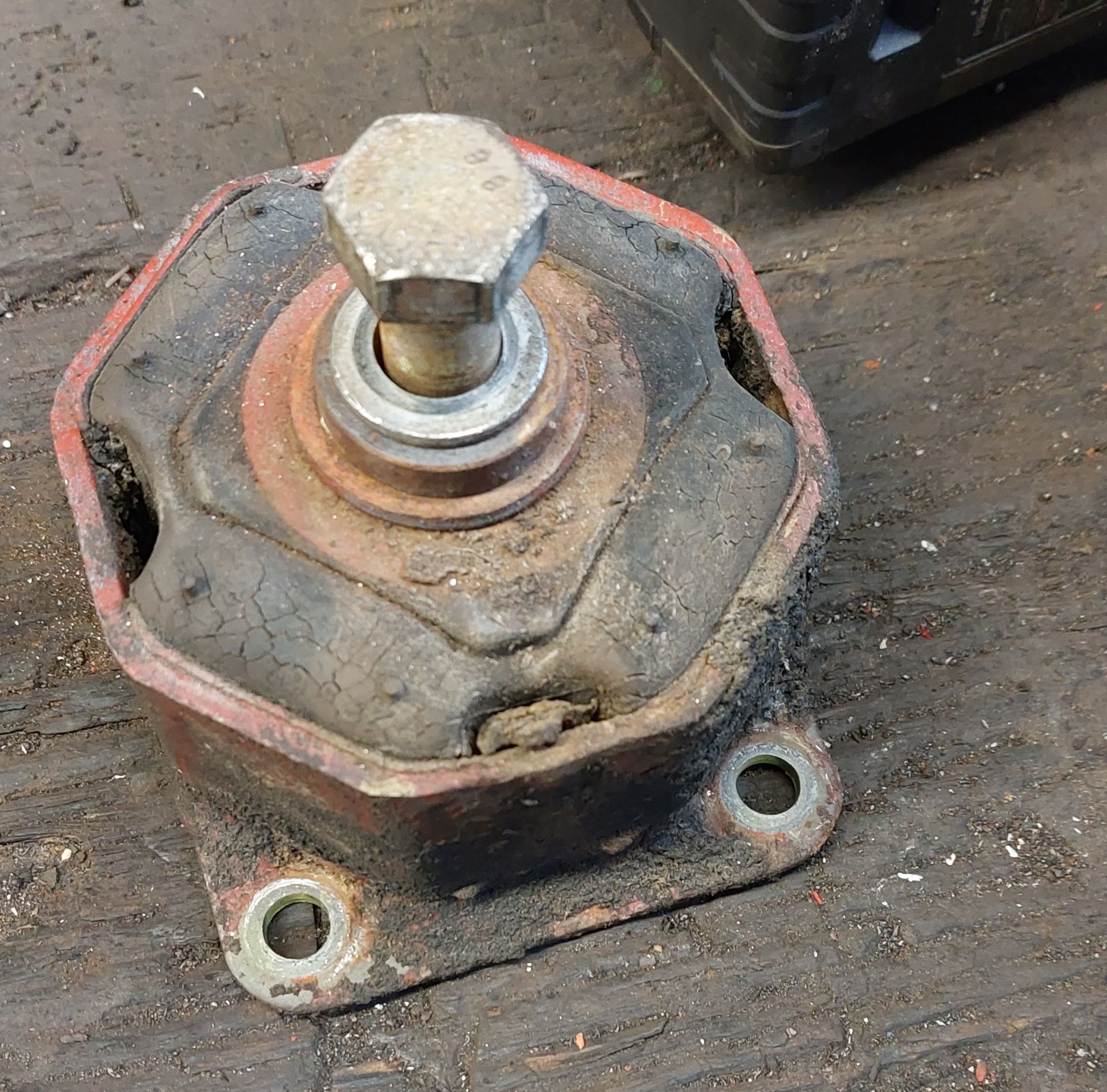

#120 Beitrag von MUSKOLUS » 2024-01-03 21:44:05
Hat jemand noch ein Gummilager vom Verteilergetriebe in guten Zustand abzugeben? JFW bietet 4 Stück Gebrauchte an aber fast 1000 EUR ist mir das nicht wert....
