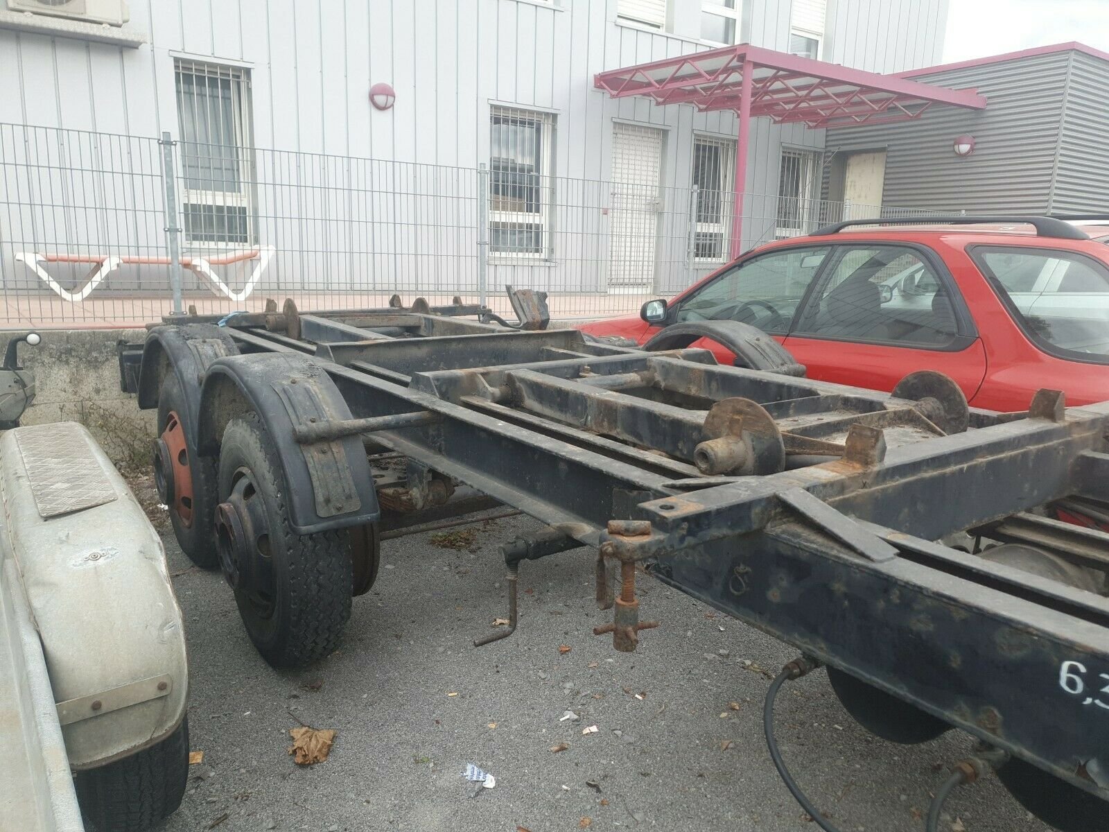

Zum Thema Wechselaufbau wechseln ohne Luftfederung:
Diesen Anhänger hatte ich mal in meiner Nähe zufällig entdeckt und ausführlich besichtigt. Ich hatte mich dann gegen den Kauf entschieden und den Fund hier im Forum bekanntgegeben. Mittlerweile ist er bei einem anderen Forumsmitglied gelandet.
Der Anhänger ist für Wechselaufbauten eingerichtet, besitzt aber eine blattgefederte Tandemachse. Um die Wechselbehälter trotzdem aufnehmen und abstellen zu können, gibt es auf dem Fahrgestell zwei Hubschwingen, die den Aufbau anheben können. Diese Schwingen sind mit großen Luftbälgen angetrieben. So geht's also auch!
Ich habe etwas nachgeforscht und bin der Meinung, daß es sich um das oben erwähnte Ackermann-System AWL handelt.
Re: Bilder von 1017er 4x4 Bund mit Wechselbrücke und H-Zulassung
Das AWL System funktioniert anders. Da fährt man rückwärts unter die Brücke, dabei werden die vorderen Füße von der Brücke angehoben. Dann klappt man die vorderen Füße ein und fährt danach vollends unter die Brücke.
https://puppe-fahrzeugbau.de/wechselsys ... -awl-norm/
Grüßle Basti
Grüßle Basti
- Beiträge: 18743
Von dem AWL-System gab es, soweit ich herausgefunden habe, seit 1965 verschiedene Ausführungen.
Der Anhänger verwendet eine ältere Ausführung.
