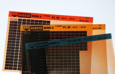

Moin !
vermutlich hat er diese benutzt .

Das sieht sehr gut aus, kann man die Dinger irgendwie kopieren oder magst du sie verkaufen?

Ich kann die von 150erGKW bekommen. Jetzt mache ich mich dann auf die Suche nach einem Lesegerät.

Lesegerät, ex BW, ist bezahlt und bestellt.

Das Microfichlesegerät und auch die Fiche sind da und alles funktioniert wunderbar.
Aber wie das bei unserem Hobby so ist, ergeben sich neue Fragen:
Meine Auto ist ein Magirus Deutz - Iveco 90 M 6.6 F, Erstzulassung 1982
Die gekauften Microfichtafeln beziehen sich auf den Iveco 90 M 6.6 (ohne F), 1.Serie und sind vom 30.04.1983.
Auf den Fichen ist keine Karosserievariante mit hoher Frontscheibe und Oberlichtern über den vorderen Türen abgebildet. Diese Variante gab es nicht nur bei der Feuerwehr.
Gibt es dazu eigene Fiche? Z.B. Sonderkarrosserie Feuerwehr etc.?
Vielleicht sogar von Magirus?
Gibt es auch Microfichetafeln für den Deutz-Motor?
Worauf genau bezieht sich die Nummer oben an den Microfichetafeln rechts, z.B.:5002-04-6206862? Mit meiner Fahrzeug -Ident.-Nr hat das nichts zu tun.
Ein schönes Wochenende!

Die Nr oben rechts bezeichnet die Bildtafeln. Siehe dazu das blaue Verzeichnis der Baugruppen.
04 z b Federn VA und HA
Motor fichen speziell gab es nicht. Immer über Motor Nr auf Produkt Nr schlüsseln und dann weiter auf die jeweilige Baugruppe Motor.
Für die Kastenwagen F gab's extra Fichen Sätze
