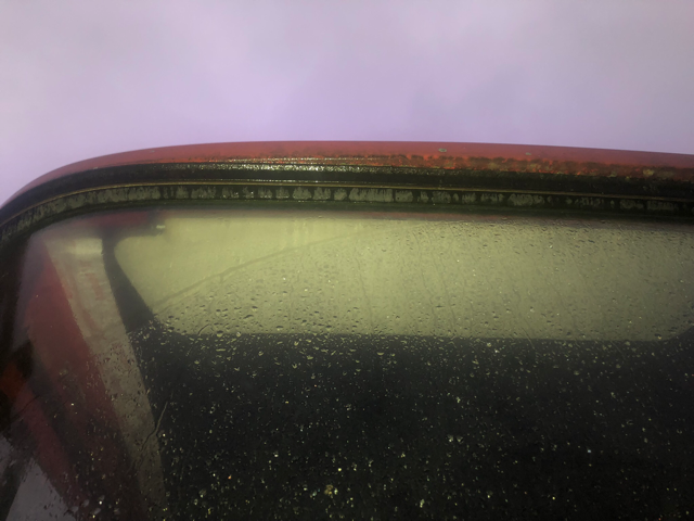

Liebe Gemeinschaft,

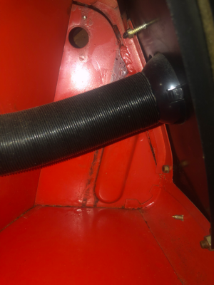

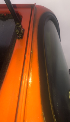

heute schifft es mal wieder recht ordentlich. Beim Ausbau meiner funktionsuntüchtigen Scheibenreinigungspumpe, bemerkte ich soeben einen Wassereinbruch am rechten unteren Winkel der Frontscheibe. Das Wasser läuft „aus“ der inneren Gummidichtung (gelber Kreis).

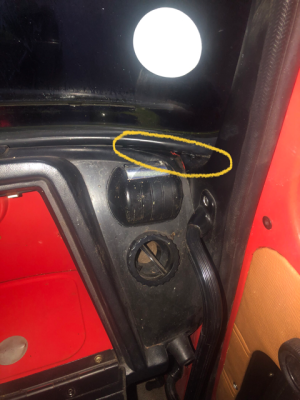

Und dann abwärts ins Handschuhfach, wo es zur kleinen Pfütze wird.

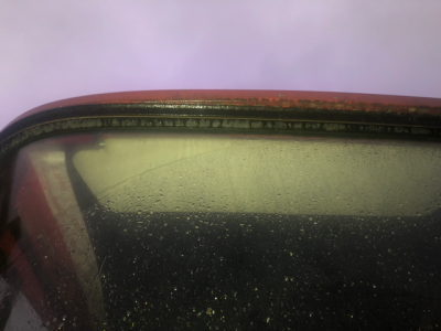

An der Gummidichtung außen sind keine offensichtlichen Schäden zu erkennen.

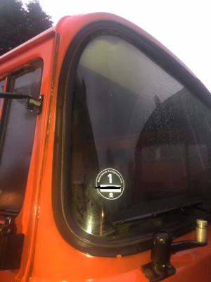

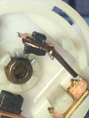

Erkennbaren Rost hat der Scheibenrahmen auch nicht. Daher nun die Gretchenfragen:
1. woher kommt wohl das Wasser?
2. was ist zu tun, um das abzustellen?
Wie stets, wieder Vielen Dank für Eure Hilfe im Voraus und freundliche Grüße,
Sven

Das Wasser kommt durch den Scheibengummi da der aushärtet.
Abhilfe ist Butyldichtmasse aus der Kartusche, und einmal die beiden senkrechten und oben zwischen Blech und Gummi großzügig einbringen.
Die Kanüle soweit wie möglich unter den Gummi bringen und schiebend arbeiten.
Das geht nur mit einer Akku oder Luftdruckpresse gut.
Den unteren Rad nicht bearbeiten damit säter eindringendes Wasser einen Weg nach außen hat.
Vorabtest inne Abtrocknen und dann mit dem Gartenschlauch außen oben fluten. :eek:

du kannst,bis du das bei wärmeren temperaturen machen kannst,dieses hier nehmen.
https://mem.de/produkte/universal/water-stop
du kannst es aber auch auf dauer drauf lassen.dann hast du ne mausgraue dekolinie.
bis 5 grad kannst du das verarbeiten.
Nimmst die kartusche(gibts bei hagebau,ist das siemsen in heide?), machst dir schön
einmal rum mit kreppband ne feine spur für das zeug und ziehst das wie silikon mit dem finger schön glatt.
dann hast du gleichzeitig deine kiste optisch gepimpt :joke: .
ne im ernst..das zeug ist klasse

ziehend bleibt die Kanüle nicht da wo sie hingehört. Kanüle ca 45 Grad schräg anschneiden und diese Fläche zur Scheibe halten dann passt das schon.

Die Temperaturen sind nicht das Problem draußen alles vorbereiten und dann erst die Kartusche vom Kachelofen hohlen, und trocken muss es bei dem Zeug auch nicht wirklich sein.
Schau dir die Fuge an ist da Moos drin vorab auskärchern.
Wenn du zu großzügig arbeitest mach dich nicht verrückt. Lass das an dem Tag so, Tage später kannst Du dann das überschüssige unter Pobelbildung wegrollen.

Wenn die Gummis nicht eingerissen sind, kann man mit Lecwec versuchen, die Gummis wieder geschmeidig zu machen.. einfach 3 x 4 draufpinseln und dazwischen immer ne Std einwirken lassen. An die Innenseite der Gummis kommst Du mit ner ganz dünnen Spritze dran.
Wenn die Gummis eingerissen (versprödet) sind, dann ist meiner Meinung nach nur Gummi tauschen eine ordentliche Lösung .
Alternativ kann man ein unter Wasser aushärtendes Dichtmittel nehmen. Da kann ich beko gecko hybrid empfehlen.... ist wie Silikon, kann man aber unter Wasser einsetzen ( z.B. befülltes Aquarium abdichten).
Gruss Adi

Dem Gummi ist es egal ob 5 oder 15 Grad.
Das Butyl härtet nicht aus, kann auch in Jahren rückstandsfrei abgepuhlt werden, greift Lack nicht an, versprödet nicht, als Sofortmaßnahme bis zu einer weiteren notwendigen Arbeit an der Baustelle finde ich das gut.

#23 Beitrag von Sofa74 » 2023-11-14 14:50:20
Liebe Gemeinschaft,
eben nochmals mit dem Finger die Dichtung der Frontscheibe angehoben und jede Menge Schlonze rausgefischt.
Ich werde diesen Bereich in den kommenden Tagen gründlich reinigen.
Außerdem bestellte ich zwei Kartuschen Gecko Hybrid in schwarz - danke an wrathchild - dadurch kann ich dann wetterunabhängig die Scheibe einzudichten versuchen.
Ich hoffe, in den kommenden Woche eine neue Dichtung zu kriegen, damit ich die dann in 2024 bei gutem Wetter tauschen lassen kann.
Dabei kann man ja auch gleich den Scheibenrahmen auf Rost kontrollieren.
Freundliche Grüße,
Sven

#24 Beitrag von Sofa74 » 2023-11-17 17:23:28
Liebe Gemeinschaft,
heute nach möglichst gründlicher Reinigung versucht, die Frontscheibe mittels einer Kartusche Beko Gecko-Hybrid abzudichten. Beide Senkrechten und die obere Waagrechte. Kartuschenspitze ließ sich recht gut zwischen Rahmen und Scheibendichtung einführen.
Da es sich um ein silikonartiges Produkt handelt, ließen sich Überstände sehr gut mit Fugen-Abzieher und Spüliwasser entfernen.
12 Stunden soll es laut Hersteller zum Trocknen benötigen.
Sonntag soll es wieder tüchtig schiffen. Dann weiß ich, ob ich erfolgreich war. :D
Freundliche Grüße,
Sven

#26 Beitrag von Sofa74 » 2023-11-18 20:56:37
Buclarisa hat geschrieben:
2023-11-17 17:56:17
Dann mal Daumendrücken zur Dichtigkeit.
anders, als gestern behauptet, regnet es heute schon.
Bis jetzt läuft nix nach. :)
Allerdings fehlt heut auch der Wind. Mal sehen, wie’s weitergeht.
Freundliche Grüße,
Sven
