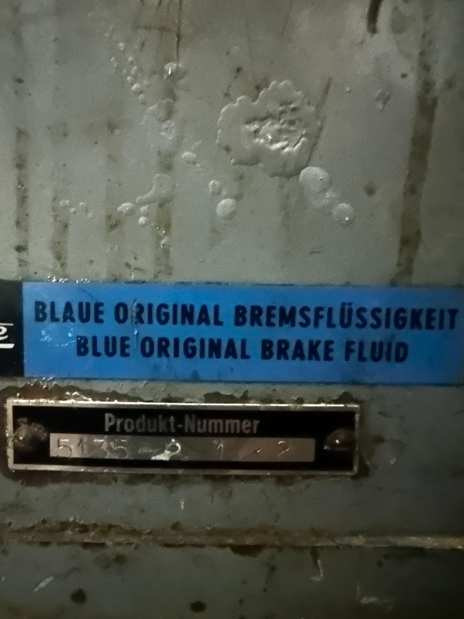

Wir haben auf dem Getriebe leider keine Typenschild gefunden - das erschwert die Suche leider deutlich. Wenn jemand einen Hinweis hat wo das Typenschild sein könnte würde auch das schon helfen wahrscheinlich :)

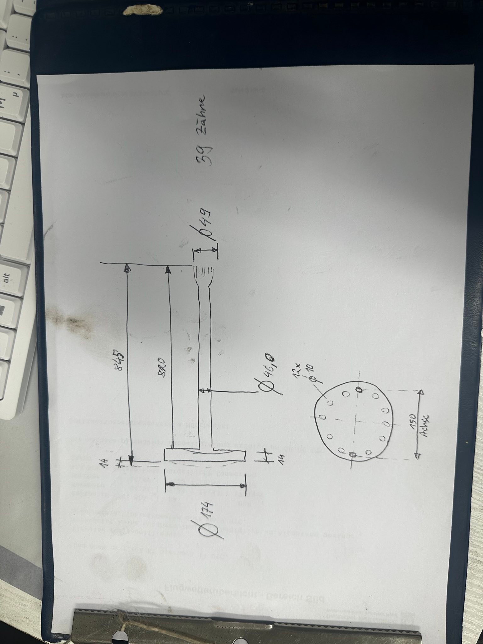

Am besten kaputte Welle ausbauen und hier mal die maße reinschreiben (und Fotos), hier sitzen einige Leuts auf Originalersatzteilen - vielleicht passt ja was.
Ausserdem kannst du mit den Massen natürlich eh besser ein Ersatzteil suchen.

Getriebeschildchen könnte auf der Oberseite sitzen, da sieht man es natürlich nicht.
Evt mal mit nem Spiegel schauen bzw mit handy evt nen Foto machen, wäre ne Möglichkeit...

Ich hab das mit den Bildern schon versucht, aber die waren zu groß - hier mit Link:
https://www.directupload.net/file/d/709 ... ov_jpg.htm
https://www.directupload.net/file/d/709 ... 5o_jpg.htm
Grobe Maße: Bild
Danke dir auch für den Tipp mit dem Typenschild - bei uns ist da so viel Dreck drum, man muss überall kratzen, aber wenn ich weiß wo ich kratzen muss - hilft das schonmal

Das ist eine Steckachse TN 3412093 falls hier jemand was mit anfangen kann. Seit 30 Jahren bei Iveco nicht mehr lieferbar.

Ja genau das ganze ist eine Winde am Segelfluggelände - für den Flugbetrieb muss die Winde auf zwei Bremskeile gefahren werden - da stehen die Räder dann sehr plötzlich. Das wird normalerweise gefühlvoll gemacht, aber beim letzten Mal ist dabei die Steckachse gebrochen.
Das Differential haben wir ausgebaut, dort lagen keine Teile oder ähnliches. Die Reifen werden wir auf freigängigkeit prüfen.
@Günter: danke dir für die TN
@Nils: Sag gerne Bescheid wenn du passende Teile findest!
Ralf
