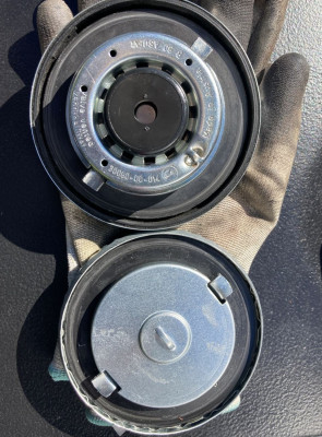

Ich habe den Blechtankdeckel gegen einen schicken neuen abschließbaren mit Ventil getauscht! :wub:
Jetzt kommts: wenn die Sonne auf den Tank knallt und ich den "schicken neuen abschließbaren mit Ventil" aufschraube kommt mir ein riesen Föhn aus dem Tank entgegen.
Wuschhhhhhhh :ohmy:
Wie kann das sein?
Wenn die schreiben "Valve" ist das eine Entlüftung oder eine Belüftung?
:spiel: :rock:

die Frage hast Du dir mit dem "wuuuusch" schon selbst beantwortet, das Ventil macht: Luft kann rein (wenn Diesel verbraucht wird) aber nichts kann raus.

das heißt der Anschluss und der Tankdeckel sind Belüftung, also Ausgleich für die Dieselentnahme.
Dann bleibt die Frage, braucht man eine Entlüftung?
Komischerweise macht es beim Blechtankdenkel nicht "wuschhhhhh" - vielleicht dichtet der nicht so gut ...
Oha, einen Dieselgysier ... braucht man nicht :lol:

nach den Bildern zu urteilen, ist alles richtig installiert. Valve heißt übrigens Ventil. Die sind dazu da einen Überdruck bei Wärme bzw. einen Unterdruck auszugleichen, wenn Diesel entnommen wird. Ob man den Druckausgleich hören muss, weiß ich nicht. Bei zu großem Unterdruck geht der Motor aus, weil er keinen Diesel bekommt. Bei übermäßigen Überdruck beult sich der Tank etwas nach außen aus, jedenfalls theoretisch.

der Druckausgleich erfolgt über die Entlüftung. Das Ventil hat eine Membran und schließt in beiden Richtungen, je nachdem was anliegt. Der Heateranschluss ist für die Versorgung der Standheizung vorgesehen.
Gruß Jens

Hi Jens, aber warum kommt dann ein Fön aus dem Einfüllstutzen wenn ich den aufdrehe?
Gruss Henrik!

das Ventil öffnet erst bei einem bestimmten Druck, was auch Sinn macht. Wenn du den Tankdeckel aber manuell abschraubst, dann hörst du natürlich den Druckausgleich als Zischen. Ist bei mir auch so und es gab bis jetzt keine Probleme.

Wenn ich richtig informiert bin, dient das Ventil dazu, den Diesel auch drinnen zu halten, wenn das Fahrzeug auf der Seite liegt! Mit Entlüftungsloch könnte eventuell Kraftstoff austreten.
