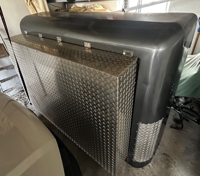

Das Ersatzrad kommt runter, dann wird ein großer Alukoffer, modifizierte Skibox eines Reisebus, hinten montiert.
Das Ersatzrad kommt wann in den Koffer, Befestigung wie zuvor, durch die Rückwand der Box an den alten Befestigungspunkten
Normalerweise sollte entweder noch ein Motorrad oder 2 Fahrräder mit reinpassen.

Danke für die Bilder. Hast Du auch noch eines von der Seite?
