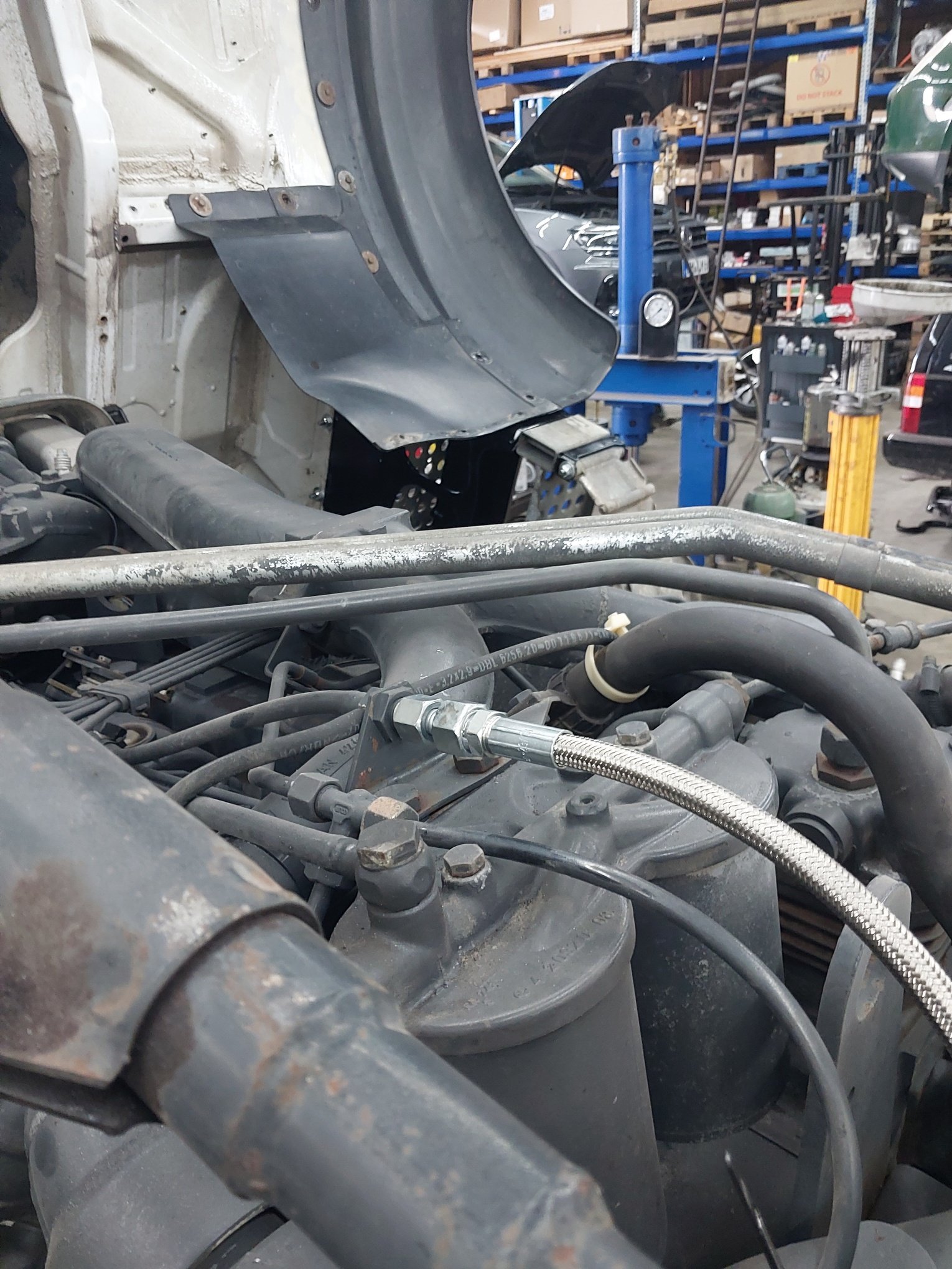

Beiträge: 17
Registriert: 2022-01-09 12:25:05
Re: 1222 - Anschluss Rücklaufleitung / Umrüstung auf 12x9mm PA-Rohr
#35 Beitrag von Mercedes SK 1838 » 2023-08-04 15:26:19
Auch bei mir ist das M14x1,5 im Rücklauf.
Hab Vor- und Rücklauf auf 12L Hydraulikleitung umgebaut.
Es passt jetzt eine 12 mm PA Leitung mit Verstärkungshülse, Überwurfmutter und Schneidring oder auch eine gepresste Leitung wie bei mir
Beiträge: 11666
#36 Beitrag von Uwe » 2023-08-04 16:06:07
halten diese stahlgeflecht-ummantelten Schläuche dauerhaft die Bioanteile im Diesel aus?
Mercedes SK 1838
Beiträge: 17
#37 Beitrag von Mercedes SK 1838 » 2023-08-04 16:25:47
ja. Man kann da so ziemlich alles durchleiten.
Die Seele ist aus PTFE, das Geflecht aus Edelstahl.
Temp. Beständig -70 bis +260 Grad
Druckfest bis 224 bar
Ich wollte weiterhin eine optische Unterscheidung zwischen Luft und Dieselschläuchen. Wie ab Werk eben mit den 11 und 12mm.
