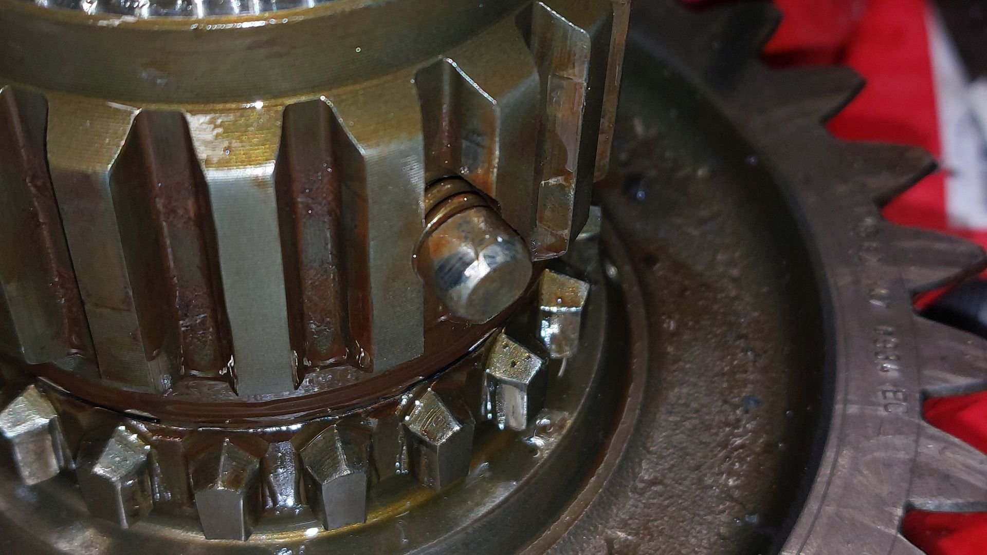

#85 Beitrag von MUSKOLUS » 2023-12-11 20:56:00
Heute mit Brenner die Hutmutter M50 auf Temperatur gebracht und entfernt. Dann mit Abzieher den festsitzenden Flansch abgezogen.
Das Kegelrollenlager ließ sich auch mit dem Abzieher herausnehmen.
Dann das Schiebestück durch Schläge mit dem Gummihammer entfernt.
Unter dem Schiebestück befand sich sehr viel brauner Schmodder.
Die Federn der Arretiervorrichtung und die kleinen Entstücke (Keine Kugeln!) befinden sich in besserem Zustand als erwartet.
Deutlich sichtbar sind aber zwei Scheuerstellen am Schiebestück innen. Offenbar hat sich da die Arretierung eingearbeitet. Nicht besonders viel aber wohl ausreichend um das Rüberschieben zu verhindern. Dem Schmodder nach wurde der Straßengang schon länger nicht geschaltet.
Ich werde jetzt versuchen nach einer gründlichen Reinigung die beiden Zähne innen etwas zu schleifen damit die Arretierung wieder leichter rüberrutschen kann. Diese selbst versuche ich ebenso etwas zu bearbeiten.
Wie leicht muss sich das schieben lassen? Von Hand auf der Welle von Gang zu Gang?
Andreas

#86 Beitrag von Bahnhofs-Emma » 2023-12-11 21:12:46
Bonusfrage an femanden der such da auskennt: Ist die Oberfläche des Schuebestücks möglicherweise vergütet? Sind die Teile einzeln als Ersatzteil verfügbar?
Just asking... :spassbremse:
Beiträge: 16400
Re: Magirus 130er Hauber gekauft und nun Fragen
#87 Beitrag von lura » 2023-12-11 21:17:03
Hi, ich würde Dichtungspapier in 0,25 oder 0,4 mm nehmen. Alles andere wäre mir zum dick.
Die Schaltmuffe zieht die Feder am Schalthebel zurück, die hat nicht viel Kraft, das sollte daher schon sehr leicht gehen.
MUSKOLUS

#89 Beitrag von lura » 2023-12-11 21:26:16
Tja, da ist er wieder, der kleine aber feine Unterschied :rock: ich hätte die Feder Einfach eingehängt und dran gezogen. Und dann hätte sich die Muffe ohne große Federdehnung bewegen sollen.
Dichtungspapier
https://www.luxco24.de/collections/abil ... ungspapier
MUSKOLUS
Beiträge: 2353
Wohnort: Beim Birnbaum
#90 Beitrag von MUSKOLUS » 2023-12-11 21:31:08
lura hat geschrieben: ↑
2023-12-11 21:26:16
Haha nein ich meine die Dicke des Papiers :D
