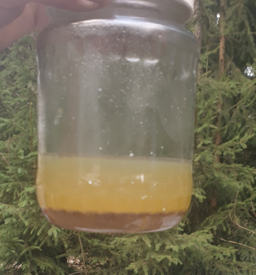

Ja, bei mir besteht das Problem weiterhin ich werd das ganze Umschaltgedöns raus werfen. Ich stehe gerade im Erzgebirge und hatte wieder Probleme.
Was mir erschrocken hatt, ich habe in die Tanks geschaut um nach Dreck und Wasser am Boden zu schauen, da dachte ich zuerst meine Tankgeber die auch vor und Rücklaufrohr beherbergen sind voll mit Dieselpest aber nein, es war Rost. Die Tankrohre im Tank sind hübsch gleichmäßig mit Rost überzogen bis zum Punkt an dem Diesel stand. Die Tankrohre / Tankgeber in beiden Tanks hatte ich neu gemacht. Krass wie die aussehen.
Also die nochmal neu und den Umschalten weg bauen.

von Das-Alti » 2023-02-21 23:07:01
Das hab ich Heute aus meinem originalem Dieselfiltergehäuse raus geholt. Ist feiner Strandsand, alles durch die Pumpe mit Vorfilter durchgegangen. Der Sand lag immer wieder auf den Tanks wenn wir am Strand standen, wurde dann wahrscheinlich am Tankgeber durch Wasser in den Tank geschwemmt.
Krass was da so geht......

von querys » 2023-02-22 8:26:43
Puh das ist ja krass.
Also entweder taugt dein Vorfilter nix oder der sieht noch schlimmer aus. Würde ich mal wechseln

von Nosilentrunning » 2023-02-22 10:44:34
Das-Alti hat geschrieben: ↑2023-02-21 23:07:01
Sollte der Tankgeber nicht dicht sein in dem Bereich?
Vielleicht mal den O-Ring tauschen?
Wasser im Tank entsteht ja eher durch Kondensation der angesaugten feuchten Entlüftungsluft und nicht durch "reinregnen"...

von Das-Alti » 2023-02-24 17:41:05
Die Tankgeber haben auf beide Tanks nicht ganz so gut gepasst. Dichtung ist dazwischen aber der Sand scheint da einen Weg gefunden zu haben. Da hat der Dieselfilter seine Arbeit gemacht. Wasser habe ich im System nicht gefunden.
Dann doch lieber den neuen Separ mit Heizung einbauen.
