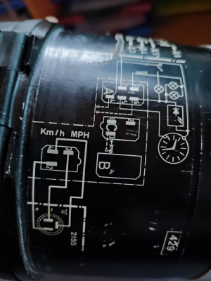

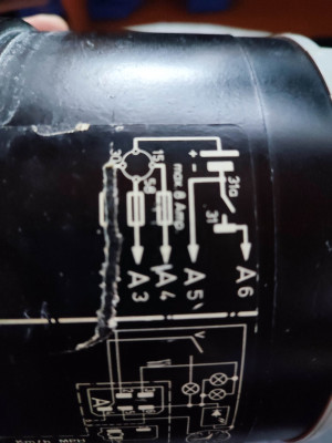

an meinem Fahrtenschreiber geht leider die Beleuchtung nicht. Die Lampen habe ich schon getauscht. Wenn ich den kaum noch lesbaren Schaltplan am Gehäuse richtig interpretiere liegt am richtigen Pin Spannung an, es sieht aber aus als wäre da noch ein Poti. Nur weiss ich jetzt nicht wo ich den finde.
Wenn ich ihn aufklappe sehe ich die Schraube um die Geschwindigkeitswarnung einzustellen, nochmal eine Schraube die ich nicht kenne und einen Poti. Bevor ich da jetzt wild daran rumdrehe und vielleicht die Geschwindigkeit verstelle wollte ich fragen ob mir da jemand helfen kann.

Schaltplan Kienzle
Anschluss A
Pin 3 = Kl 56
Pin 6 = Masse
bei 24,00 V 0,095 A = 2,28 W gemessene Aufnahme, einen Poti konnte ich so nicht finden.
Laut Aufkleber 24 V 2 Watt alle 3 Birnchen 1,2W verbaut.

Mit dem Poti konnte ich bei meinem damals einstellen, bei welcher Geschwindigkeit die Warnlampe an geht...

Auf 3 und 6 liegen 24V an.
Ja, der Poti für die Warnlampe ist da, es hat aber nochmal zwei. Laut dem Schaltplan der meinem soweit ich das sehe gleich ist ist aber keiner in der Beleuchtung. :bored:

Kabelbruch im Gelenk?

Die Belegung der Potis wird wohl ähnlich sein wie bei diesem Exemplar:
Zumindest hier ist keiner der Potis für die Beleuchtung zuständig!

Buclarisa hat geschrieben: ↑
2023-01-23 17:12:51
Ja, exakt. Zwei Stück sind ab.
Jetzt Versuch ich schon ne ganze Weile den zu zerlegen, das Teil ist nicht gemacht um es nochmal aufzumachen. :bored:
Keine Ahnung wie das gehen soll. :wack:
