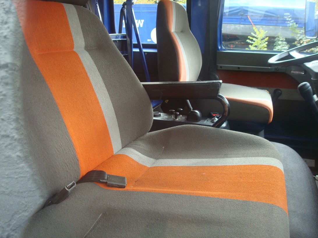

#14 Beitrag von franz_appa » 2014-04-01 12:53:22
So, anbei noch das Foto vom neuen Mittel-Sitz.
Pflichtenheft: Kopfstütze, Armlehnen, baut niedrig auf, Gurt am Sitz (leider nur ein Beckengurt, aber naja) - gar nicht so einfach zu bekommen in der Bucht.
Was wirklich gut kommt sind die Armlehnen - die können hoch gestellt werden oder halt benutzt.
Wenn Raja schläft darin, kippt sie nicht zur Seite, (was in den meisten Kindersitzen so ist, ich glaub mittlerweile das Kindersitzkonstrukteure keine Kinder haben - aber anderes Thema...)
Ansonsten ist der schön weich weil quasi neu :D
Auf 600 km Autobahn schon getestet - und für gut befunden.
