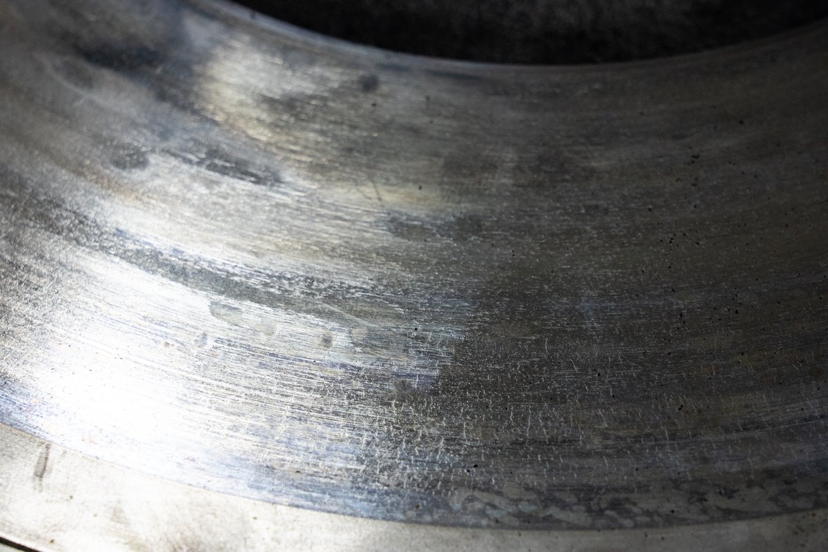

Durch meinen Getriebeschaden hab ich nun zugang zurkupplung und wollte mal fragen was die experten so zu Schwungscheibe und Druckplatte sagen
Drinnenlassen oder ersetzen?

Wenn’s einmal draußen ist würd ich die Schwungscheibe mit schleifen lassen. Scheibe und Automat neu.

Würde ich auch so tun...

Die Frage ist immer wie viel mann bereit ist auszugeben, wie alt das Fahrzeug ist und die Kilometerlaufleistung der Bauteile.
Prüfung der Bauteile der Kupplung ist meiner Erfahrung nach nicht ganz ohne Tüken.
Schwungrad und Starterkranz kannst Du optisch auf Risse und Unebenheiten prüfen, Pilotlager von Hand drehen und fühlen ob dies hakelt. Schleifen meiner Meinung nach überflüssig da ein neues Schwungrad aus den Zubehör weniger kostet und Du somit auch einen neuen Starterkranz / Pilotlager erhältst.
Mitnehmerscheibe kannst du optisch auf Verschleiss (gleichmäsige abnutzung) und die Belgsnieten auf festen Sitz prüfen. Die Strahlung der Nabe auf radiales und axiales spiel prüfen, durch aufstecken auf die Kupplungswelle. Die zwei verschiedenen grössen an verbauten Torsionsfedern kannst Du auf Korrosion / Bruch aber nicht auf Ermüdung prüfen!
Druckplatte auf Risse / Unebenheiten, gebrochene / abgenutzte Membranfedern. Die Anpresskraft der Membranfeder kannst Du nicht prüfen bzw. Ermüdung!
Ausrücklager auf mechanischen Verschleis, einerseits das Lager auf spiel und geräusche, anderseits das Gehäuse wo die Ausrückgabel eingreift auf Abnutzung.
Im Minimum würde ich den Kurbelwellendichtring, den Verschleissring auf der Kurbelwelle ersetzen und neue Schwungradschrauben verwenden.

Alle Teile zusammen 876 CHF, wenn Du diesen Betrag ins Verhältnis setzt was dein neues oder repariertes Getriebe kostet würde ich alles ersetzen.
Ist meine ganz presönliche Meinung und nicht abschliessend, hoffe habe nichts wichtiges vergessen!

die Schwungscheibe hat schon beginnende Hitzrisse ab der Reibfläche, ganz klar schleifen.

Wenn schon alles draußen ist, würde ich alles neu machen!
Schleifen lassen würde ich nichts!
Wenn das für 1 k€ geht, machen und dann hast du mit Markenteile lange Zeit ruhe!

Danke an alle die hier hilfe geleistet haben.
Ich bin aber weder ein Fan von billigen Nachbauteilen schon gar nicht bei einem Teil wie der Kupplung, noch ein Freund der Wegwerfgesellschaft, somit geht nur schleifen.

Alles richtig gemacht. Schau dir den Starterkranz noch an ob sich ein drehen lohnt.
