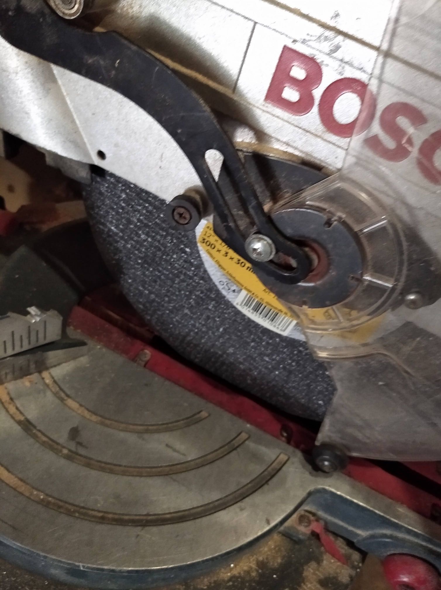

geht problemlos und ziemlich gut. Gibt auch Große Flexscheiben (meine 350mm) mit 30mm innenloch von Klingspor die passen 1:1 in die Aufnahme von der Bosch-Kappsäge. Die Drehzahl passt sehr gut und mit dem dicken Motor von der Kappsäge hat man eine ganz andere Leistung, als mit einer flex.
Damit kann man auch Bahnschienen auf Gehrung schneiden.
Die Flex-Scheibe erzeugt richtig Hitze, die Säge leidet unter dem Feuer und der Schlacke. Viele Plastik Teile schmelzen schnell. Die großen Blätter sind recht breit, ich meine 5mm. Außerdem ist es laut und die glühende Späne fliegen einem um die Ohren, seit ich eine Kaltkreissäge habe, ist wieder ein Holzblatt auf der kappsäge.

habe gelogen, Scheibe ist 300x3x30. Wiso ist Sänge danach nicht mehr zu gebrauchen? Weil sie dreckig wird oder der Blattschutz danach nicht mehr ganz durchsichtig ist?
Klar, wenn man jeden Tag Profilstahl zuschneidet holt man sich für 5-6 Stellig Geld eine tolle Säge. Aber wenn man nur hin und wieder ein paar Dinge zuschneidet und Budget so wie Platz in der Werkstatt knapp ist, ist das eine passende Lösung. Mein Opa hatte 60 Jahre lang eine Flexscheibe auf der Tischkreissäge laufen…
MlG

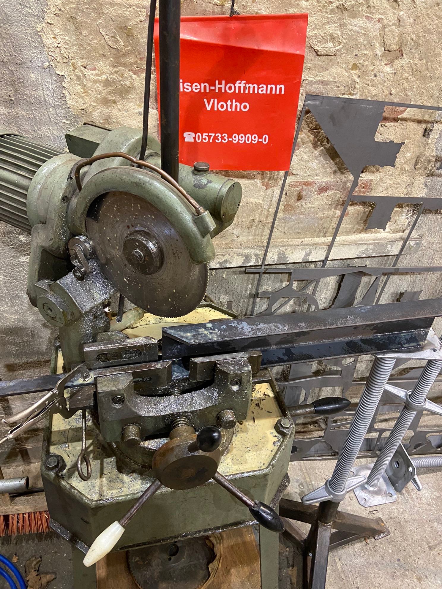

Die Teile habe ich z.B. damit zugeschnitten:

letztlich geht es um eine Lösung, die zur Anforderung passt. Je nach dem, wie oft und wie viel man sägt, kann man dann aussuchen:
- Große Flexscheiben für eine ehda Kappsäge kosten zweistellig und keinen Platz.
- ne China-Bandsäge kostet dreistellig und braucht einen Stellplatz.
- Ein Freund war so nett, so etwas bei mir unterzustellen. Seitdem sägt meine Kappsäge wieder nur noch Holz. Kostet neu vierstellig und lässt sich nicht mehr mal eben die Kellertreppe herunter tragen.
Auf der Arbeit haben wir mal so etwas automatisiert: https://youtu.be/GSy8jxqgHLA
Schneidet C45 Vollmaterial schneller, als ich Brennholz säge, auf ein Zehntel genau. Die Kaltkreisssäge oben ist dagegen, als würde man eine Feile nehmen… Kostet je nach Zustand und Drumrum 5-7 stellig, braucht mehr Platz, als der LKW, ein besonderes Fundament und auch eine etwas dickere Anschlussleitung. Und ohne Kranbahn bringt das Material nur schwer schnell genug nach. Aber wenn man jeden Tag 20-80t Eisen zu sägen hat, will man so etwas haben.
MlG

wenn noch gesägt werden soll.
www.ebay-kleinanzeigen.de/s-anzeige/eis ... 40-84-1592
Gruß Ralf
