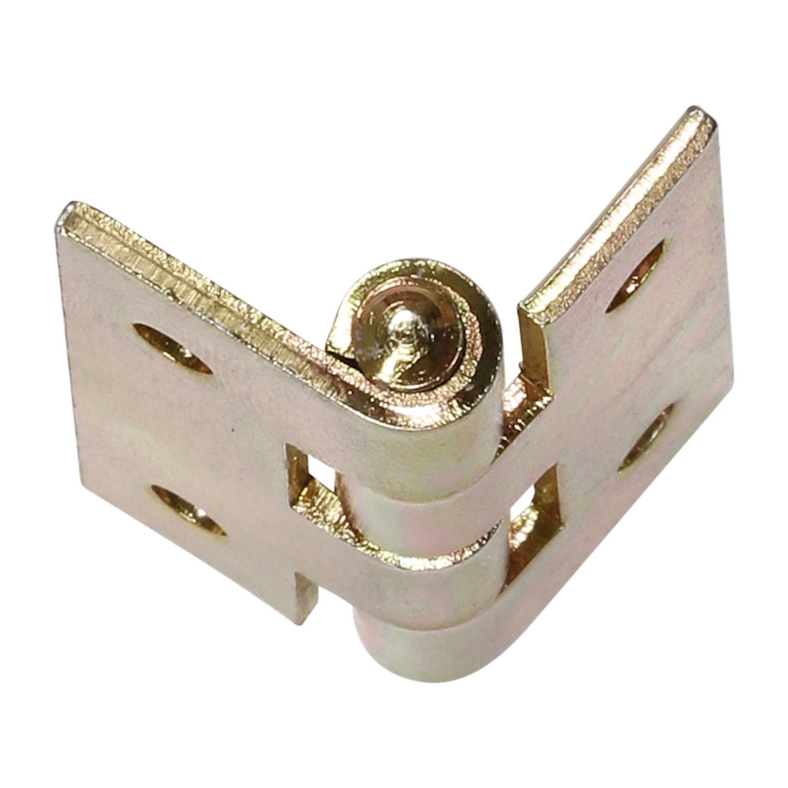

Ich muss noch einen 2. Kindersitz montieren, dieser muss aber klappbar sein.
Dazu will ich ein 40er stahl Rechteckrohr (Stahl) verwenden. Das Scharnier soll auf das Rohr aufgeschweisst werden.
Das einzige was ich finde sind Scharniere für Gartentüren usw. Also gebogenes Blech fest vernietet. Die Teile klappern aber schon in neu.
Ich hätte gerne etwas das tatsächlich sowas wie eine Passung hat. Vielleicht sogar mit einer Buchse, so das das ganze Spielfrei und trotzdem stabil ist.
Hat jemand einen Tipp wonach ich Suchen muss um sowas zu finden?
Ich sehe es irgendwie nicht ein ne eigene Konstruktion zu machen und mir irgendwo fräsen/drehen zu lassen.
Und wenn ich jetzt mit der flex aus 4er blechen selber was ausschneiden, bohre und verschraube wird wohl auch nicht besser (hab weder Fräse noch Drehbank in Zugriff)
Sowas in der Art, aber besser quasi
