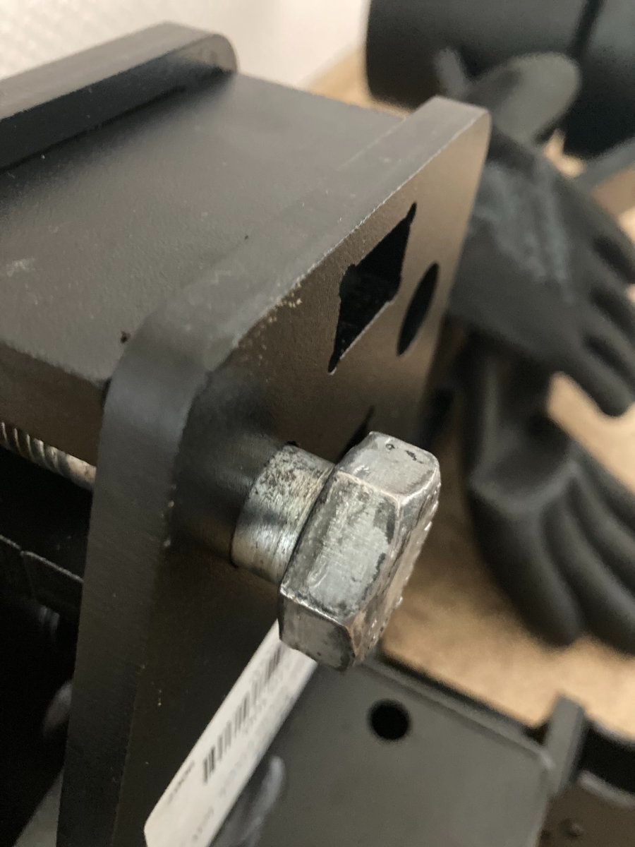

Re: Durchgangsbohrung
Durchmesser nach Wahl des Konstrukteurs.
Ich habe mal rohe Schrauben 8.8 als Passchrauben verwendet,
und die Bohrung von einem Millimeter Untermaß auf Nennmaß aufgerieben.
Im Foto eine Krankonsole von meinem KAT.
Die beiden Gewindestangen M20 tragen auf Zug.
Die fünf Schraubverbindungen der Konsole am Rahmen sind SLP-Verbindungen.
Gebohrt 15mm, Aufgerieben auf 16,0mm, Schraube M16 8.8.
Kleiner bohren ist bei SL-Verbindungen immer möglich (und zulässig).w3llschmidt hat geschrieben: ↑2022-07-11 10:53:41
Genau, ich wollte wissen warum die Bohrung nicht normgerecht 17mm ist ... sondern kleiner.
Darausfolgend hätte mich dann interessiert warum 16.30 und nicht 16.10 oder 16.40.
Die Schraube dazu ist 15.80

Das ist ein kleines Problem.
Die Schrauben die Ringfeder mitliefert sind bei mir zu kurz, weil (siehe Piktogramm)
Und die MBN haben einen Kopfdurchmesser von 34.5
Nordlocks (25.4) passen auch nicht
Zuletzt geändert von w3llschmidt am 2022-07-12 17:06:09, insgesamt 2-mal geändert.
Gruss Henrik!
Dann nimm die Teckentrup Sperrkantscheibe in der Ausführung NSK-L.
Die Nord-Lock Keilsicherungsscheiben sind sowieso für diese Anwendung nicht die richtigen. Die Nord-Lock Keilsicherungsscheiben sind gut, wenn das Bauteil sehr hohen Vibrationen ausgesetzt ist. Das ist aber beim UFS nicht der Fall. Bei Rahmenbauteilen hat man es wegen der lackierten Oberflächen eher mit Setzerscheinungen zu tun. Dagegen können die Nord-Lock Scheiben nichts machen, die MB-Rahmenschrauben und Teckentrup Sperrkantscheiben durch die hohe Federwirkung aber sehr wohl.
https://www.teckentrup.de/downloads.htm ... df&cid=833
Die Schrauben von Ringfeder einfach durch längere gleicher Bauart zu ersetzten geht natürlich auch.
Sorry, ich habe ich den Abmessungen in einer Zeile verlesen. Die Teckentrup sind auch zu groß für dein Lochmaß.
Der Lack muss ab.
Und bitte nicht Schnorr-Scheiben nicht mit Nord-Lock verwechseln.
Einfache Abhilfe:burkhard hat geschrieben: ↑2022-07-12 15:35:13
Der Lack muss ab.
Natürlich wäre das eine Abhilfe, wenn man auf den Korrosionsschutz verzichten kann. Die extremen Vibrationen sind aber auch ohne Lack beim UFS immer noch nicht da. Man würde also etwas nehmen was man für die Anwendung gar nicht braucht. Dann doch lieber die (Rahmen-) Schrauben nehmen, die gleich für diesen Anwendungsfall gedacht sind.
und die Schraubenköpfe, Unterlegscheiben und Co mittels Winkelschleifer zu beschneiden (Man könnte ja einen Teil des Kopfes einfach abflexen...) ist keine Option?
Bringt gleich noch einen Verdrehschutz her.
Auch eine vernünftige Idee.
