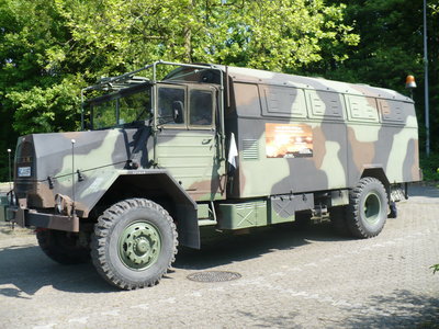

Nach einem halben Jahr Arbeit ist nun mein MB 1017A fertig ausgebaut. Basisfahrzeug mit 2600 km bei Ankauf, zum Fahrzeug passender Ausbau, u.a. deshalb, weil ich damit an Militärfahrzeugtreffen teilnehme.
Basisfahrzeug
Kojenbetten (
2 übereinander) mit Hotchkisspanzer - Innenbeleuchtung rot oder weiß.
desgleichen von innen, mit Elektroinstallation, Schaltkasten und isoliertem Dachhimmel ( Vliesfiltermatte zwischen MAN 630 Verdeck außen und BW Zeltbahn innen. Hinter der Abdeckung verbirgt sich ein Flachbildfernseher, der, weil das Gesamtkonzept störend, verdeckt wurde.
Kombüse und Kleiderschrank. Edelstahl - Frischwassertank 44 ltr außen.( Jaaa, ist recht klein) Wasser wird über Flowjetpumpe zum Hahn in Kombüse gefördert. Ansteuerung über stabilen Fußtaster. Es wurde absichtlich auf die Verwendung von Bauteilen holländischer Campingromantik ( VA - Spüle und Kochfeld) verzichtet, deshalb Hockerkocher, Emailschüssel und Messing- Wasserhahn...
5er Sitzgruppe mit Bar (hinten links) und Gasflaschenkasten (hinten rechts)
Tisch absenkbar für dritten Mitschläfer. Sitze sind Funksitze aus der Transall, ursprünglich mit Hosenträgergurten. Im Sitzkasten lassen sich Batterien, Ladegerät, Getränke etc verstauen. Lampe auf dem Barfach ist die Toplichtlaterne des ehem. BW Amphibienfahrzeugs LARC 5 aus Messing. 12 Volt und 220 V über Wandler. 220 Volt können innen und unter dem Fz abgenommen werden. Dort auch Einspeisung von Fremdstrom 220 V. BW Moppel 220V und 24 V.

Zum Thema Stil - es gab mal ein Kommandeurswomo auf Emmabasis ( ist auch hier im Forum) - das war für mich die Initialzündung; die Zielsetzung lautete "militärisch-gemütlich". Was auf den Bildern nicht so gut rüberkommt: nirgendwo schnurpelt man so heimelig wie im Kojenbett ( mit Vorhängen aus Stasi-Wolldecke an der Kupferrohr - Gardinenstange) wenn nebenan die im Zelt nächtigenden Motorradfahrer von den Regenfluten davongespült werden...
Nordafrika: Du wirst lachen, aber da will ich wirklich hin. ( Marokko) Falls es mit der Farbe Schwierigkeiten gibt, werden die abwaschbaren Farben von militärlacke.de aufgetüncht.
Gefechtsstand: direkt neben der Bar, Kartentisch ( ich habe kein Navi) auch. Munitionskisten - 3 Stück- im Fahrerhaus in den dafür vorgesehenen Halterungen. Aber da sind jetzt Ersatzteile drin. Mit Waffen wird zumindest dieses Fahrzeug nicht ausgerüstet.
Um unauffällig nächtigen zu können wurde eine Falltür im Heckbereich eingebaut. . Man kann also reinkrabbeln, ohne die hintere Bordwand zu öffnen.
Und zu der Atombombe - kratz am Kopp - fällt mir nur wirklich nix mehr ein...
Gibt es davon ein Detailfoto? Wäre
mal eine Alternative zum Einsteigen auf eng geparkten Fähren durch die Turmluke.

Der Ein- und Ausstieg (wohl nur über die geöffnete Heckklappe möglich) dürfte ziemlich auffällig sein, die Klappe muß dann auch während der ganzen "Wohnzeit" offen bleiben.
Für den angedachten Zweck (Treffenbesuche) aber gut geeignet und schön umgesetzt!
Mist, zu spät gesehen:
