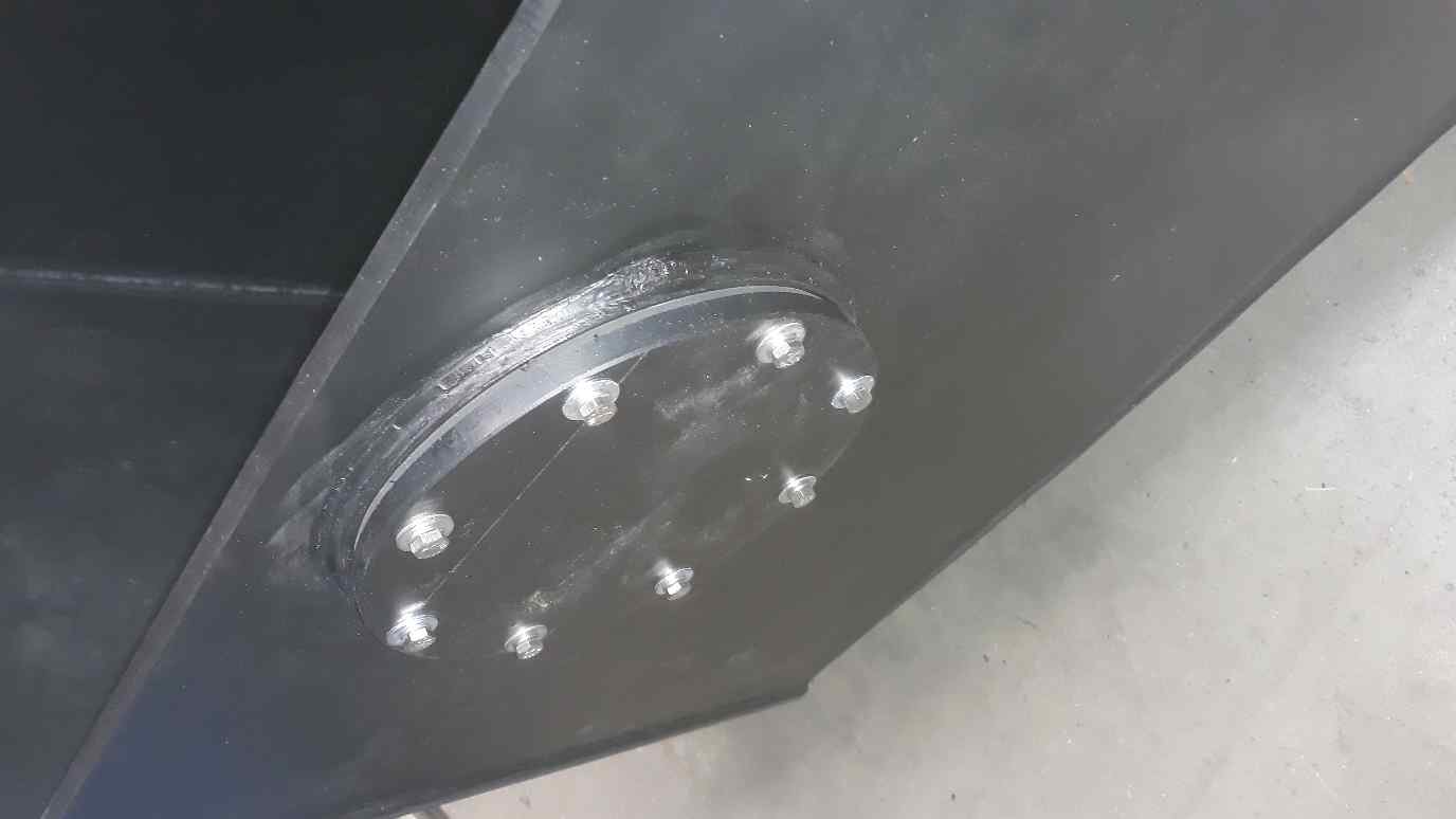

...bin auch dabei, Tanks selber zu machen,.... hätte ich diesen Thread mal früher gelesen, hätte ich mir ein paar Fehler ersparen können. :wack:
Ich hab die Flächen abgeschliffen und das war ziemlich Mist, ich denke, man verteilt die Oxidschicht damit nur, statt sie zu entfernen. :wack:
Aber ich bin noch nicht fertig u. lernbereit, will ja noch mehrere schweißen.
Ich hab solche Verschraubungen gekauft:
https://www.ebay.de/itm/401390881351
Als Revisionsöffnungen hab ich mir Flansche ausgefräst mit Flachdichtungen.
Ich überlege, auch die Staukisten aus PE zu schweißen.
Gruß Guido

Bikerguido hat geschrieben: ↑
2020-04-01 18:47:06
20200130_124223_compress49.jpg...bin auch dabei, Tanks selber zu machen,.... hätte ich diesen Thread mal früher gelesen, hätte ich mir ein paar Fehler ersparen können. :wack:
Gruß Guido
auf YT kann man einige interessante Videos zum Thema HDPE schweißen sehen, dort wird immer vom "Abziehen" der Kontaktflächen gesprochen, sprich mit Teppichmesser, Sparschäler :D
Deine Lösung ist auf jeden Fall machbar, wobei dann noch Gewinde in das Zeug müssen. Ich will nur 5 mm schweißen, da ich nur 40 cm max. Kantenlänge habe. Kanister sind auch nur 2 mm. Das sollte reichen.
