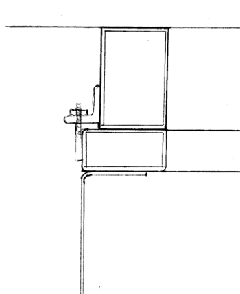

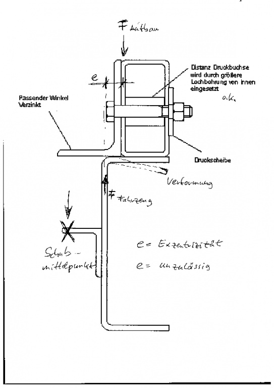

#31 Beitrag von Ingenieur » 2010-12-16 20:25:17
bitte die handschriftlichen Anmerkungen beachten.

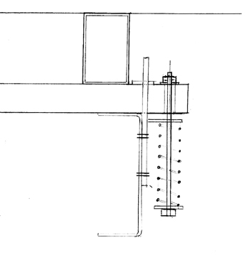

#32 Beitrag von sico » 2010-12-16 21:49:26
hi chris,
du hast auf bild 1 meinen vorschlag sinngemäß richtig skizziert. so könnte das m.e. gehen (knotenbleche fehlen noch).
leider hast du dir insgesamt eine menge randbedingungen gesetzt, die die sache gehörig erschweren. da hast du einen fast 2,5 m hohen koffer und jetzt knauserst du wegen 50mm höhe herum.
die von bad metal vorgeschlagenen distanzhülsen sind gut und notwendig für eine korrekte schraubenvorspannung. die buchsen sollten bei schraube m12 ca 20 mm durchmesser haben. kannst du solche bohrungen per hand noch setzen.? ich zweifle daran.
ich sehe ansonsten keine brauchbare möglichkeit, deinen "adapter" mit dem rechteckrohr des hilfsrahmens zu verschrauben.
die senkschrauben sind unbedingt zu vemeiden. da zieht es dir die köpfe durch die gesenkte bohrung. die schrauben sind zu kurz und haben keine dehnlänge sowie keine dauerhaft sichere vorspannung.

#33 Beitrag von felix » 2010-12-16 22:16:10
ich weiß auch nicht warum, irgendwie bin ich bis ans Ende meiner Tage dazu verdonnert Kofferaufnahmen zu konstruieren. Abe rich kann es ja auch nicht lassen. Nun denn:

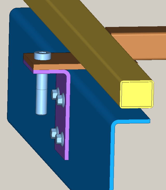

Das ist so noch nix!
1. Stahl kostet Geld. Sinnlose Längsträger sind kein Konzept.
2. Die Konstruktion beschädigt den LKW-Rahmen. Der Aufbau darf sein Gewicht nur als Schub in den Steg des Rahmen einleiten. Aufbauten auf dem Rahmen aufliegen lassen geht nur, wenn beide Stege übereinander stehen. Das mit dem versetzen Rohr funktioniert grundsätzlich nicht und wird den LKW-Rahmen verformen.
Weiter darf wirklich nur Schub eingeleitet werden. Daher muss der Kofferrahmen bei Flächiger Auflage ausreichend Querträger besitzen bzw. bei nicht flächiger Auflage an den Krafteinleitungspunkten Querträger besitzen. Das mit dem hohen Rohr ohne Querträger bring Drehmoment in den Rahmenlängsträger - nicht gut.
3. Stahl kostet Gewicht! Eure Auto frisst zu viel Sprit, ziehen keinen Hering mehr von der Platte und taugen nix im Gelände, wenn man zu schwer baut!
4. Um den TÜV würde ich mir keine Gedanken machen. Ich würde mir Gedanken machen, ob die Geschichte hält!
Lösung:
1. Ab in dem Baumakt und 1mm Scheiben für die 125er Flex gekauft, in der Zeit den Fred hier zu lesen hättest du die alten Schwalben abfelxen können. Den Schwerpunkt des Aufbaus um 120mm zu erhöhen ist definitiv keine Alternative!
2. Hier eine Skizze für die Konstruktion, habe versucht mich an dein Farbschema zu halten: Knotenbleche u.s.w. muss man sich denken. Verschraubung ist nur skizziert. Schweißnähte muss man sich denken. Abstand zum Rahmem nach oben ist zu groß, soll Prinzip verdeutlichen, dass nur Schub in den Steg des Rahmen darf. Habe als Kofferrahmen 50x60 Vierkantrohr angenommen (gelb).
3. Dafür ist zu Prüfen ob diese Punktförmige Krafteinleitung wie in der Skizze in den LKW-Rahmen und für den Kofferrahmen zulässig ist. Dafür braucht es unbedingt die Abmessungen aller Profile und eine Gewichtsabschätzung des Koffers. Ich bin mir aber sehr sicher, das es möglich ist.
4. Die Skizze beinhaltet keine Konstruktion, welche ein seitliches Verrutschen des Koffers beim Abheben verhindert.

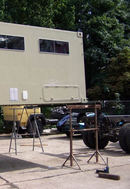

Um zumindest noch etwas sinnvolles beizutragen (sicherlich je nach Sichtweise :happy:).
Koffer lassen sich relativ bequem, wenn auch mit viel Arbeit mit Palettenstapel und Wagenhebern aufbocken. Ist klar, das man dabei mit Bedacht und Vorsichtig zu Werke geht, aber es funktioniert. Sozusagen der afrikanische Weg...
Mehrfach gemacht, keine Verluste.
Zum arbeiten reicehn ja 50-70cm. Am Ende der Modifikation an einem Windstillen Tag auf Höhe bringen, dann helfen 4 Mauersböcken (kann man günstig leihen) und GUTES Holz oder ein ausgeliehender Stahlträgerauch beim Aufsetzen. :cool:
Transporter.

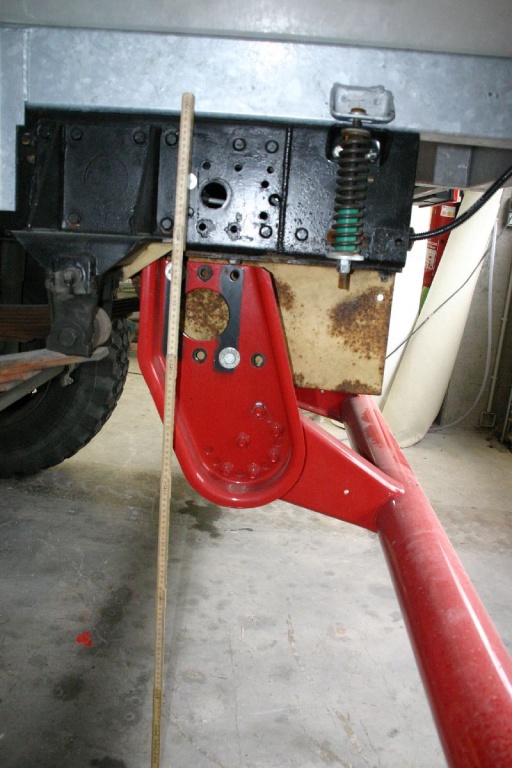

@ Sico: Ich kann leider nicht bei jedem Beitragschreiber erraten welche berufliche Qualifikation sich hinter jedem einzelnen Forenmitglied verbirgt.
Dass es sehr viele schlaue und fundierte Kenntnisse im Forum gibt steht ausser Frage! Natürlich muss man grundsätzlich alles nochmal hinterfragen und ggf. TÜV/Statik-mäßig abklären.
Dass es auf 50 mm nicht wirklich ankommt ist auch klar. Meine Grundüberlegung war einfach den bestehenden Zwischenrahmen nicht zu verändern oder die Zinkschicht zu zerstören.
@ Felix: Ich habe unter meiner Kabine den Zwischenrhmen in der Dimension 120 x 80 x 4 hängen. Da war damals auch so berechnet um in Verbindung mit der Federlagerung eine Krafteinleitung in die Kabine zu vermeiden! (Vorgaben wurden damals von Ormocar gemacht und über einen Statiker gegengerechnet!)
Der Rahmen unter der Kabine sieht so aus:
Was für mich denkbar wäre den Vorschlag von Sico nochmals aufzunehmen. Und unter den bestehenden ZWR einen weiteren zu setzen. An dem dann die Kabine über die Schalben am ZWR angeschraubt wird. Ich versuche das mal in die Vorschläge einzuarbeiten.
Grüße Chris

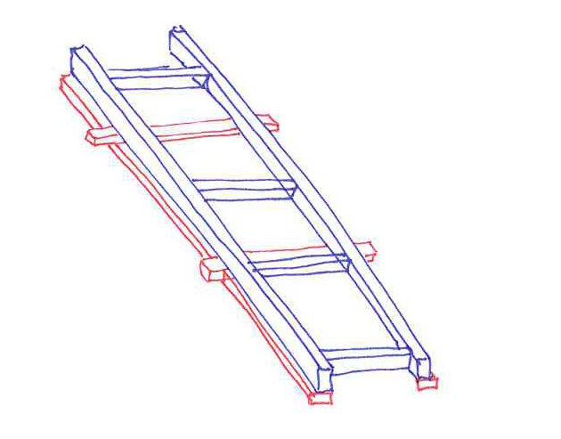

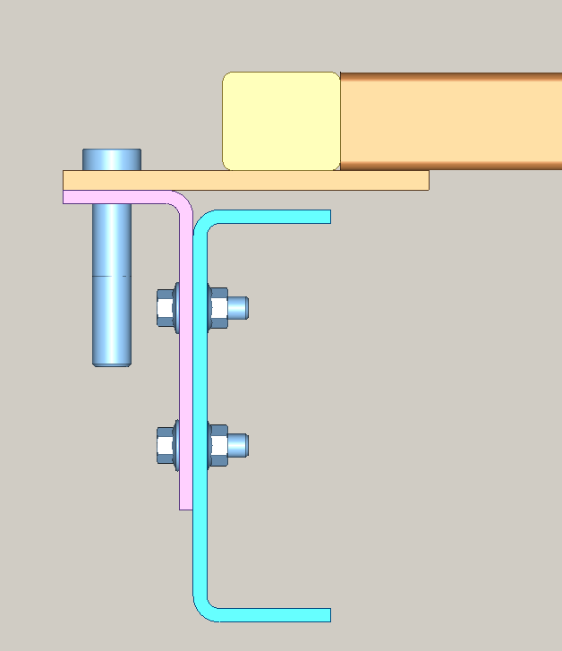

#42 Beitrag von HildeEVO » 2010-12-17 11:22:44
Hi kommen wir der Idee nun näher???
Sorry ich fang wieder mit den Farben an! :blush:
Erklärung:
Blau = bestehender Zwischenrahmen 120x80x4 Hochkant
Rot = Neuer Adapterrahmen 100x50x5 Quer
Adapter wird mit M14 10 x mit dem ZWR verschraubt. An den Überstehenden querstehenden Rohren würde die Anbindung an den Fahrzeugrahmen erfolgen. (Natürlich mit mehr Punkten oder anders dimensionierten Federn!) An den Rohren konnte dann auch gleich die Führung des Koffers realisiert werden! Unter der gesamten ZWR-Kostruktion würde ich dasselbe Rohr auf dem Rahmen aufliegen lassen.
Wäre das in etwa so, wie sich die Fachleute das vorstellen???
Grüße Chris

Guten morgen,
@ Felix
Sorry, Werd es nicht nachrechnen, hätte einfach 2 u-Stücke genommen, die auf 200 mm abgesägt und mit dem Kran ein 2t Werkzeug draufgestellt. (ja, extra kurz zum Test)
Dann ein Foto gemacht...ok, wäre nur statisch gewesen, aber mal was fürs Auge.
Felix, Hut ab, du gibst dir ja schon viel Mühe Chris hier zu helfen, wie sonst auch allen die ein richtiges Problem haben!

Natürlich gibt es an dem Rahmen Winkel und Laschen die das Verrutschen verhindern. Die Führung wird NICHT von den Schrauben übernommen.
Nochmal zum 120-er Rohr! das Rohr 120 x 80 x 4 ist der bestehende Zwischenrahmen. Ich kann ihn weder zum Schweißen etwas vom Kofferboden abheben noch von diesem wegschrauben! Wiso will das niemend verstehen??? :blush:

bernd170d11 hat geschrieben:hätte einfach 2 u-Stücke genommen, die auf 200 mm abgesägt und mit dem Kran ein 2t Werkzeug draufgestellt [...] wäre nur statisch gewesen, aber mal was fürs Auge.
Genau, was fürs Auge, mehr aber auch nicht. Du sagst ja selber, nur statisch, und damit völlig uninteressant, er will ja kein Stehzeug bauen. Von den statischen Lasten kann keine Aussage über die dynamischen Belastungen getroffen werden, die aber ein vielfaches höher sein können.

#52 Beitrag von bernd170d11 » 2010-12-18 18:04:40
Hi Chris,
Wenn du nicht mit den Berechnungen von Felix umzugehen weist, dann lass dir die Lagerung komplett aufgerissen von einem der was versteht ansehen!
Das wichtigste ist die seitliche Führung, die die kraft aufnimmt wenn der Rahmen abhebt, und da bist du mit keinem Wort drauf eingegangen, mich und ich denke Felix auch würde es brennend interessieren wie das gelöst ist!
Mach doch mal bitte ein Foto davon!

HildeEVO
Beiträge: 3466
#55 Beitrag von HildeEVO » 2010-12-18 18:33:53
Hi Bernd,
das ist richtig ich bin da bislang nicht drauf eingegangen, weil ich darauf bislang keine Antworten gesucht habe!
Sei beruhigt, ich habe da bereits eine Lösung die ausreichend dimensioniert ist.
Leider kann ich die Bleistiftzeichnung nicht so toll einscannen wie neulich...
Detail A Querschnitt des Adapter-Rahmen laut Sico
Erklärung: Zwischenrahmen 120/80 steht auf einem Adapter Leiterrahmen dessen "Sprossen" den Fahrzeugrahmen Links und Rechts um X cm überragt! In dem überstehenden Rohrende wird eine Stützhülse eingeschweißt. Am Fahrzuegrahmen wird ein Gegenlager angeschraubt. Die Platte die das Gegenlager aufnimmt überragt die Fahrzuegrahmenhöhe und den Adapterrahmen um ca. Y cm U-Förmig in dem U liegt das überstehende Rohr. Das U übernimmt seitlich als auch längs die Führung des Adapters.
Das Querrohr wird im Bereich des "U" mit einem 5 mm Blech aufgedoppelt! Materialstärke Adapter: 100/50/4 bzw 5
Detail B Querschnitt - Anbindung Adapterrahmen/Zwischenrahmen
Erklärung: Am Adapterrahmen werden Schrauben so angeschweißt, um die am Zwischenrahmen vorhandenen Schalben zur Befestigung nutzen lassen.
Anzahl der Querrohre 2 oder 3 Stück! Federdimension muss noch bestimmt werden.
Grüße Chris
Zuletzt geändert von HildeEVO am 2010-12-18 18:35:47, insgesamt 1-mal geändert.
bernd170d11
Beiträge: 392
Registriert: 2009-07-15 22:23:23
Wohnort: Nürnberg
#56 Beitrag von bernd170d11 » 2010-12-18 18:55:48
Der Bootsbauer hat geschrieben:
Steht ja auch klipp und klar dabei, oder?
(Es gibt Richtwerte um von einer statischen auf dynamische Belastung zu schliessen ich hab mein Tabellenbuch nicht zur Hand, da steht was drinnen)
bitte leg mal eine dynamische Belastung fest, also erzähl wie der Rahmen in Zukunft belastet wird!
Ich kann es nicht sagen, das kann keiner sagen, weil es jeder nur ungefähr weiß!
Aber sicherheitsfaktor 3,5 ist schonmal ganz ordentlich.Allerdings nehmen die Laschen ja keine Kraft auf, also wo und wie geht die in den Rahmen wenn er abhebt?
Genau da liegt doch der Hund begraben!
und nicht wenn der Rahmen auf der ganzen Länge aufliegt!

bernd170d11
Beiträge: 392
Wohnort: Nürnberg
#58 Beitrag von bernd170d11 » 2010-12-18 19:41:25
Tu dir selber einen Gefallen und Schweiß nicht an schrauben rum, die werden reißen (und zwar genau da wo die Schweißnaht aufhört)!
Außer du nimmst vielleicht 4,6er aber 8.8 und 10.9 reißen!
Da kriegst ein bisschen dynamische Belastung und dann sind die aber weg!
Mach dir kleine Klötze (falls du keine laschen dran machen kannst) schneid das Gewinde rein und schweiß die fest!
Die kannst dann auch richtig verschweißen!
Und deine schrauben werden halten.
Ansonst Lasche auch unten ran und verschrauben.
Wir war nur die ganze Zeit nicht klar wie die Kraft in deinen Rahmen geht, aber hat ja funktioniert!

Ingenieur
Beiträge: 4650
Wohnort: Bei Hannover
#60 Beitrag von Ingenieur » 2010-12-19 7:02:15
einen seitlichen Überstand mit einem 'Leiterrahmen' als
Zwischenrahmen finde ich gut.
Bitte beachten, daß nicht der Schwerpunkt, sondern der
Schubmittelpunkt die Verankerungskräfte aufnehmen muß.
Der liegt außerhalb vom Steg !
(Siehe Skizze)
