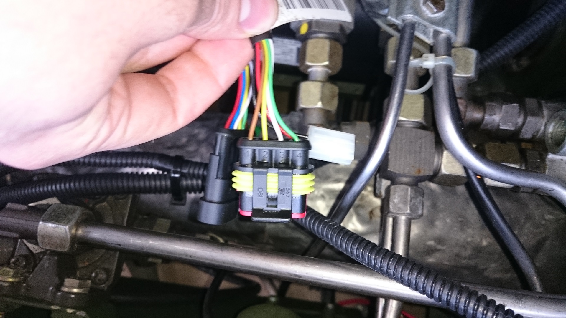

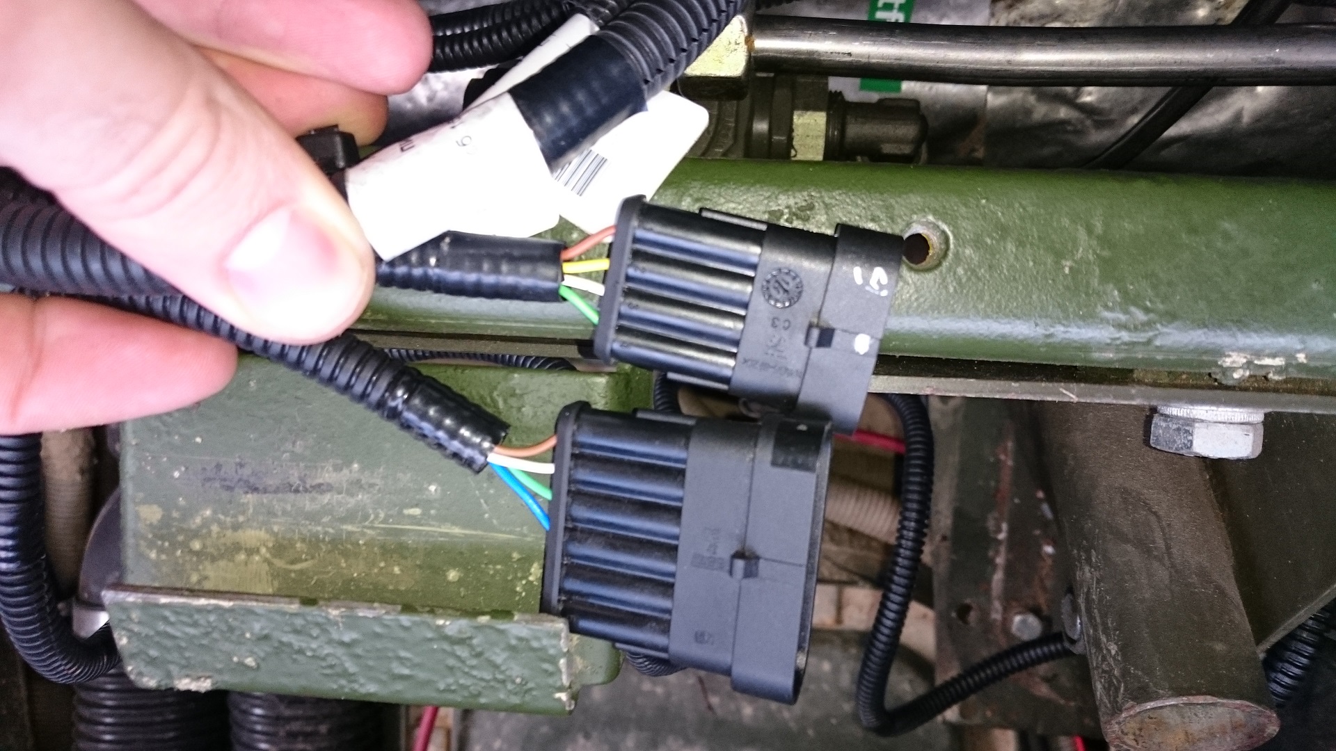

nochmal für alle, die das manuelle Bedienpult haben wollen: Das bei Autoterm verkaufte manuelle Pult (PU-10M) passt nicht zwangsläufig zu eurer 44d! Ich habe es mir bestellt und es passt nicht. Der Stecker ist ein anderer (gut, das ist das geringste Problem), aber es passt wohl auch elektrisch nicht.
Ich hatte einen sehr hilfsbereiten Mitarbeiter von Autoterm über Email in Kontakt, der letzten Endes nach Rückspache mit der Herstellungsabteilung mitteilen musste, dass das Teil nicht zu meiner Heizung passt.
Stecker Heizungsseitig
Auf dem folgenden Bild ist oben der Stecker des Standard-Bedienpults und darunter der des manuellen Pults (PU-10M) dargestellt:
Stecker Standard (oben), Stecker PU-10M (unten)
Autoterm kann mir also nicht weiterhelfen (Geld bekomme ich übrigens anstandslos zurück, da kann ich nicht meckern!). Ich werde mich wohl weiter mit dem Standardpult herumschlagen müssen, es sei denn jemand von den Elektrik-bewanderten hier im Forum hat einen Workaround parat? So nach dem Konzept: Verbinde Kabel x mit Kabel y :angel:
Also, wer sich das PU-10M kaufen will, sollte vorher klären, ob das bei ihm überhaupt passt! Es gibt wohl mehrere Versionen der 44d, bis September 2015 eine mit 3-adrigem Kabel zum Steuerpult, dann die mit 4 Adern, die ich auch habe, und jetzt wohl noch eine dritte Variante.
