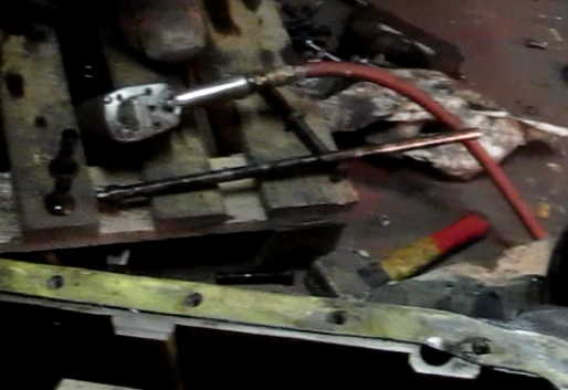

... da fahr ich so schön auf der Bundesstrasse mit meinem 170-er dahin ... irgendwann stinkt es etwas, kann ja mal passieren ... dann flackert die Öldruckleuchte, ging aber wieder aus bevor ich sie identifizieren konnte ... dann planmässig abgebogen ... Öldruckkontrollleuchte an, Ölmanometer auf Null und ziemlich viel Gestank ... Motor aus ... ausgestiegen und da war die Bescherung ... 1/2 m2 Strasse ziemlich verölt, und der Motor siffte aus allen Knopflöchern ...
... nach etlichem hin und her mal die Hütte gekippt und das Kuchenblech aufm Motor abgenommen ... Öl allüberall ... ach was ist so ein Luftkühlungsgebläse doch was feines, verteilt das Öl ab austrittsstelle grosszügig nach hinten ... Motor, Koffervorderwand (Volltreffer) und auch hinten am Koffer (Spritzer) fand sich das schwarze Gold ... Motor wieder beölt und laufen lassen ... 2 Leutz geguckt, 2 unterscheidliche Meinungen ... 1. Meinung, Öl kommt beim waaagerechten Blech unterm Lüfter heraufgequollen ... 2. Meinung, es sifft aus der Fussdichtung vom ersten Stösselstangeenhüllrohr in Fahrtrichtung rechts ...
... kurzerhand das Stösselstangenhüllrohr ausgebaut ... es ist ja dankenswerterweise die Version mit Blechkragen, also muss dazu der Zylinderkopf runter ... blöderweise sah dann die wie Sau siffende Dichtung gernausogut bzw. schlecht aus wie die danebenliegende dichte vom 2. Rohr des selben Zylinders ... etwas herumüberlegt, kanns da wirklich so viel Öl haben, dass es so rausquillt und die ganze Gegend versaut ... eigentlich sollte es da keinen Druck haben und das Öl hat über die Nockenwelle alle Wge nach unten abzuhauen und nicht das frisch durchlüftete V von innen zu besichtigen ...
... oder ist doch die Kurbelgehäuseentlüftung dicht ? ... warum drückt es aber dann das Öl nicht zum Peilstab hinaus? ...
... ich hab also die Krise, weil mein Öl nicht im Motor bleiben will ... einige km Schlepperei, eine temporär demontierte Fahrerhauskipppumpe und die nicht wirklich frühlingshaften Temperaturen auf 900 m im Südschwarzwald wirkten auch nicht gerade entkriselnd ...
... dank Forumspower wuchs sich diese Situation nie wirklich bedrohlich aus ... DANKE an Freeclimber, Rübensucher und ganz besonders Galgi ... aber dicht ist das scheissding immer noch nicht und ich weiss auch grad nicht wirklich wo suchen ...
