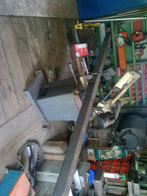

Schon echt super, wenn ein Kumpel sagt: Du, ich bin Ostern weg, mach doch bei mir in der Werkstatt.
Ich MAG seine Stahl-Bandsäge...
Viel ging nicht heute, nur 6 Holme geschnitten.
Danach noch mal 60,- € im Baumarkt gelassen für ´nen Eimer Hamerite und Aceton..
Jaaa, ich hab auch geknipst, aber sooooo spannend ist´s noch nicht, morgen (so hoffe ich) gibt´s mehr zu gucken...

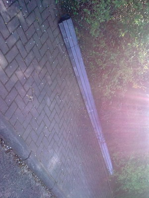

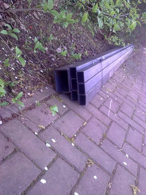

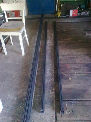

- Da liegt das kleine Bündel Eisen...
- so sieht´s nur etwas wichtiger aus
- Hatte ich erwähnt, das ich diese Säge mag?
- Fertig für heute, morgen geht´s richtig los...
Bis morgen!
der Trecker
PS: morgen denke ich auch dran, die Bilder zu drehen...
DOCH, auf dem letzten Bild sind 6 Holme, nicht nur 4...
