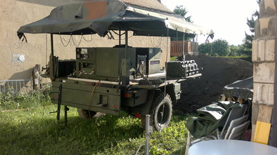

nachdem ich im vergangenen Jahr zu Luigi einen wunderbar passenden Anhänger erworben habe steht jetzt die Nachrüstung einiger Komfortfunktionen an.
Über die
hessische Zulassungsprozedur hatte ich seinerzeit berichtet.
So richtig intensiv wird das Spielzeug nicht genutzt, das war auch nicht anders geplant. Der Anhänger hat die ausstellbare Plane, d.h. er sieht dann aus wie ein Marktstand, damals noch mit Aggregat:
- Anhänger, noch mit Strom belanden
Unter der Plane soll ein maßgeschneidertes Innenzelt eingehängt werden, das insbesondere dem Mückenschutz dient.
Ich habe einen
Lieferanten gefunden, bei dem ich mich für folgendes Material entschieden habe:
Zeltboden aus Nylon
Seitenwände aus Moskitonetz
Dach aus imprägnierter heller Baumwolle
Der Stoff ist heute geliefert worden, die Befestigung an den Rohren erfolgt mit Klettband, im Eingangsbereich ist eine Tür mit Reißverschluß geplant. Kleinteile wurden in Mutter's liebstem Stoffgeschäft besorgt, Mutter soll's ja auch zusammenbauen. Und das hat mit dem 1:10-Muster schon prima geklappt.
Nicht wundern, wenn ich mir hier selber antworte, einige der Dateien liegen auf unterschiedlichen Rechnern.
Anregungen sind gerne willkommen, 3-D-Modell in Sketchup 2014 ist vorhanden.
PS: Erster Einsatz des Innenzeltes ist spätestens in Saverne vorgesehen.
