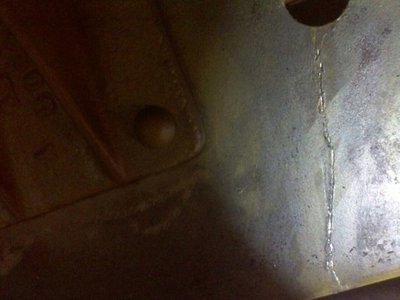

Unser guter Schrauber hat beim Tanktausch leider einen großen Riss im Rahmen unseres
Steyr 680 gefunden.
Er meint, Ermüdungsbruch, geht von einem Loch im Rahmen bis nach unten, und man kann Licht durchscheinen sehen bei Hochheben des Rahmens.
Den Rahmen schweißt er mit Platten, aber er hat bei der weiteren Kontrolle noch weitere kleine Risse vorn und hinten am Federbock gefunden (gleiche Seite).
Er will das alles reparieren, aber Caro und ich fragen uns, ob es so eine gute Idee ist, in so einem Wagen auf vieleJahre sein Leben zu verbringen und in Ländern wie Mongolei etc offraod rumzutuckern.
Es ist merkwürdig, wie bei einem SChweizer Armeefahrzeug (1968) innerhalb von 20.000km solche Ermüdungen auftreten können. Da muss doch mal "was passiert sein"..
Naja hilft ja nix, wir sind ja langsam geübt im Umgang mit unerwarteten Schäden
; hier jetzt nur die Frage, ob Ihr denkt, dass wir nach Check des weiteren Rahmens und Reparatur guten Gewissens mit deisem Wagen in die große weite Welt fahren können oder was Ihr sonst so vorschlagt..
- nur zur Info: es ist beim Steyr680 so, dass der Hauptrahmen sehr steif ist und es zB zwischen Fahrerhaus und Koffer kaum eine Verschränkung selbst bei wilden Positionierungen des Wagens gibt (da stehen dann eher ein oder zwei Reifen in der Luft). Bei uns gibt es hinten auch keinen Zwischenrahmen, sondern direkt überm Hauptrahmen den Kofferrahmen, der allerdings nicht ganz unrobust ist (Stahlgerüst Funkkoffer) -
Vllt gibt es ja irgendwelche Methoden, um weitere Schäden mehr oder weniger ausfindig machen zu können ..? Stichwort Rissprüfmittel (bei lackiertem und mehr oder weniger eingesautem Rahmen), oder ultraschall odre sonstwas..?
- Riss am Hauptrahmen hinter Tankkonsole
LG volker

zeigen die beiden Bilder ein und denselben Riß?
Auf dem ersten Bild sieht es so aus, als obschon eine Reparaturschweißung erfolgt ist.
Diese Schweißung macht keinen fachgerechten Eindruck, der Riß wird in Kürze wieder entstehen.
Zur Reparatur von Rissen in LKW-Rahmen geben die Aufbaurichtlinien ALR (gleich welchen Herstellers) entscheidende Informationen, wie so eine Reparatur durchzuführen ist.
Zur Entstehung der Risse:
Meiner Meinung nach liegt in der geringen Flexibilität der Rahmenverwindung eine Hauptursache für die Rißbildung.
Diese bocksteife Verbindung von Koffer auf dem LKW-Rahmen, wobei in der Verwindung sogar Räder in die Luft abheben, erzeugt derartige Spannungsspitzten, die schließlich die Rissbildung auslösen.
Ich glaube nicht, dass da vorher irgendetwas außergewöhnliches (Unfall oder ähnliches) passiert ist.
Der auf dem ersten Foto ersichtliche Riß begann m.E. an der Bohrung. Bohrungen in LKW-Rahmen müssen laut ARL gerieben werden, um die Rißbildung zu vermeiden. Das war an dieser Bohrung offensichtlich nicht der Fall.

mal meine Einschätzung als SFM. Ein Riss kommt selten alleine. Lass den Rahmen prüfen. Ultraschall wäre ne Möglichkeit. Eine günstigere Möglichkeit, aber mit viel Arbeit verbunden, wäre eine Eindringprüfung. Dabei werden aber nur Risse erkannt, die es schon an die Oberfläche geschafft haben. Der Rahmen muß halt blank sein. Das Verfahren wird normalerweise zur Überprüfung von Schweißnähten angewand. Sollte aber hier auch funktionieren. Die erforderlichen Sprays sollten ohne Probleme beschaffbar sein.
Danach sieht man was Sache ist und ob eine Schweißung überhaupt Sinnvoll ist.

Re: Rahmenbruch Steyr680 an mehreren Stellen

Ehrlich gesagt will ich diesen jetzigen Rahmen gar nicht mehr behalten, sondern den rahmen von deinem Bekanntem ausm Wald

Verfasst: 2017-10-22 1:09:33
von Ingenieur
Der Bonner hat geschrieben:
... Wenn es so ist, dass der Riss von dem Loch ausgeht, könnte ich mir auch vorstellen,
dass es an dieser Stelle eine große Torsionsbelastung für den Rahmen gab.
Das wissen wir nicht.
Es kann genau so gut sein, daß eine Kerbe im Untergurt die Quelle vom Riss war,
und rein zufällig der Riss im Loch endete.
Das Loch hat dann den Totalausfall verhindert.
Stichwort: Abbohren.
Ohne FE-Prüfung kann man nichts zur Restlebensdauer vom Rahmen sagen.
Kein Gutachter wird hier einen Persilschein ausstellen.
Verfasst: 2017-10-22 1:26:39
von Ingenieur
es kann noch gaaaaaanz anders gewesen sein.
Dazu müsste man wissen, ob es ein korrespondierendes Loch in dem anderen Längsträger gibt.
Wenn nein, dann könnte die Historie wie folgt gewesen sein:
Der Rahmenlängsträger bekommt einen Riss.
(Stichwort: Kerbe im Untergurt)
Der Militärmufti in der Schweiz erkennt das.
Das Auto geht zur Instandsetzung.
Dort bohrt man das ca. 20mm große Loch.
Stichwort: Abbohren des Risses.
So ist erst einmal das völlige Versagen des Längsträgers abgewendet.
Nach Abschätzung des Reparaturaufwandes wird das Auto ausgesondert.
Der Zivilist kauft das Auto, und fährt seelenruhig damit herum.
Jetzt fällt der Riss auf.
Daher die Frage:
Warum und wofür ist dieses ungewöhnlich große Loch mitten auf dem Steg vom Längsträger ?
Verfasst: 2017-10-22 3:12:37
von Ingenieur
Lowen hat geschrieben:
Den Rahmen schweißt er mit Platten, ...
Das hört sich an, wie 'Flicken aufsetzen'.
Für dynamisch beanspruchte Bauteile ist das keine gute Idee.
Es bildet sich an der Wurzel eine Kerbe.
Von dort aus können sich neue Risse entwickeln.
Fachgerecht geht anders.
Verfasst: 2017-10-22 10:20:35
von sico
Lowen hat geschrieben:nochmal zum "steif" und Koffer:
Der Koffer sorgt bestimmt dafür, dass der Rahmen sich kaum verwinden kann (wenn man die "Zeugenaussagen" von natte mit dem sich verwundenen Rahmen (ohne Koffer) einbezieht).
Wieviel der Funkkoffer da aushält würde mich dann aber schon interessieren. Denn wenn der Rahmen sonst verwindet, schluckt ja all diese Kraft die Kofferkonstruktion - wieviel kann die wirklich ab!? Wünsche nach Federlagerung steigen gerade
Andererseits: Dass der Rahmen das schwächste Gleid (von den beiden) ist, kann ich eigentlich kaum glauben. Hast Du mal die Dimensionierung des Rahmens gesehen? Sind es vllt auch andere Kräfte, die zu den Rissen geführt haben (nicht Verwindung)?
Hallo Löwen,
Auf deinem Bild 3 ist die gefährliche Belastungssituation deutlich zu sehen.
Das Fahrzeug steht quasi auf 2 diagonal genüberliegenden Rädern. Das bedeutet zum einen doppelte Radlast und doppelte Kräfte an den Krafteinleitungspunkten ( Federböcke) in den Rahmen.
Dann erzeugt diese Belastung ein Torsionsmoment, welches wegen der starren Verbindung Rahmen zum Koffer direkt in den Koffer eingeleitet wird. Der Koffer selbst ist ein sehr torsionssteifes Gebilde. Das wiederum erzeugt auch an den Befestigungspunkten Koffer zu LKW-Rahmen enorme Kräfte. Damit ist auch erklärt, warum diese Schrauben alle locker oder gar plastisch gedehnt waren.
Je öfter das Fahrzeug also Belastungen ähnlich Bild 3 ausgesetzt wird, umso eher bilden sich die Risse. Wenn das Schweizer Militär in 20 Jahren 20 Tkm nur auf ebener Fahrbahn gefahren ist, dann ist die Gefahr auf Risse nahezu null.
Die Konstrukteure haben hier massive Fehler gemacht. Entweder wußten sie es nicht besser, oder die Verbindung Koffer zu LKW wurde der Einfachheit und der Kosten wegen halt so simpel gestaltet.
Der LKW stammt konstruktionstechnisch aus einer Zeit, wo die Konstrukteure ihre Bauteile noch selbst und "per Hand", vielleicht schon mit Hilfe eines Taschenrechners, berechnet haben. Finite Element-Rechnung (Ansys) gab es damals noch nicht.
Auch zur Belastbarkeit des Koffers auf Torsion gibt es keine Daten. Da müßte man so einen Koffer mal auf einer Hydropulsanlage einspannen und einige Lastkollektive durchfahren bis die ersten Risse kommen oder die Nieten fliegen.
Auch Werkstofffehler am LKW-Rahmen würde ich ausschließen. M.E. ist der Werkstoff in Ordnung.
Wie von einigen Vorrednern und auch mir schon erwähnt, ist die fehlende Flexibilität der Verbindung Koffer zu LKW-Rahmen der entscheidende Punkt.
Ob der Rahmen nun repariert wird oder gegen einen gebrauchten Rahmen getauscht wird, in jedem Fall muß die Verbindung geändert werden, sonst bilden sich die Risse am Rahmen ganz schnell wieder.
Ich würde den Rahmen mal einer gründlichen Sichtprüfung unterziehen und an den Krafteileitungsstellen mittels Farbeindringverfahren nach Rissen suchen. Das geht relativ schnell und dann hat man einen Überblick, wie schlimm es um den Rahmen steht.
