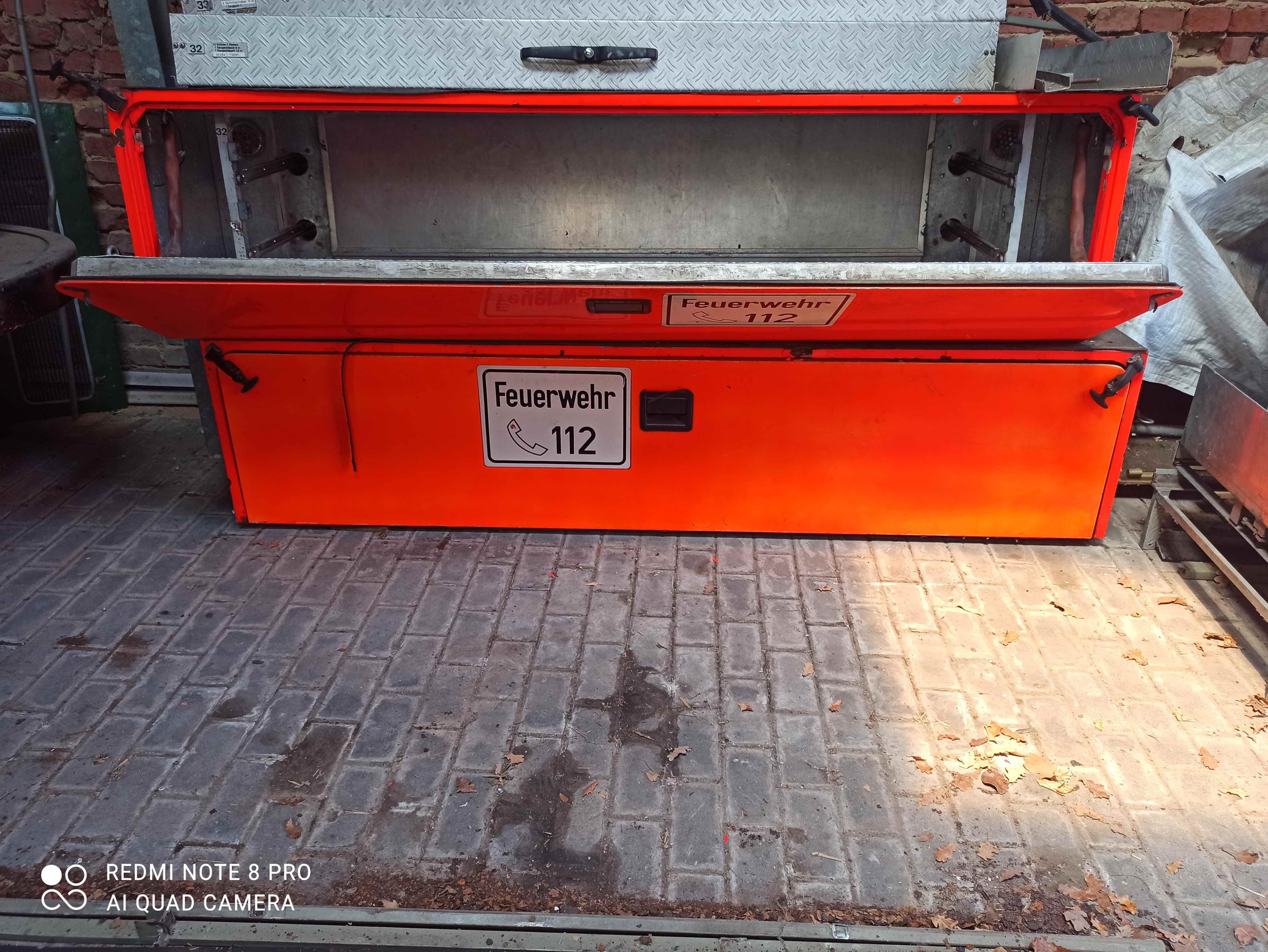

noch ein Wort zu den großen Staukisten...
Diese waren an meinem 1019 mit Ziegler-Aufbau am Koffer befestigt und schmal genug dass Kraftstofftank und auf Bremsanlage dahinter verschwindet.
Die schweren Klappen öffnen nach unten und sind mit Ketten gesichert - so kann man auch darauf stehen. Jede Kiste wiegt geschätzt deutlich über 100KG...
Die Kisten sind nicht zum Kofferaufbau offen wir vom Bernd gezeigt sondern sind nur über die Klappen zugänglich. Aber man kann ja aufschneiden...
Zur Demontage habe ich mir eine Säbelsäge zugelegt da selbst mit einer Großen Flex die Eckpfosten zu dick "blechgefaltet" waren.
Maße ungefähr 225x50x50cm
Grüßle Frank

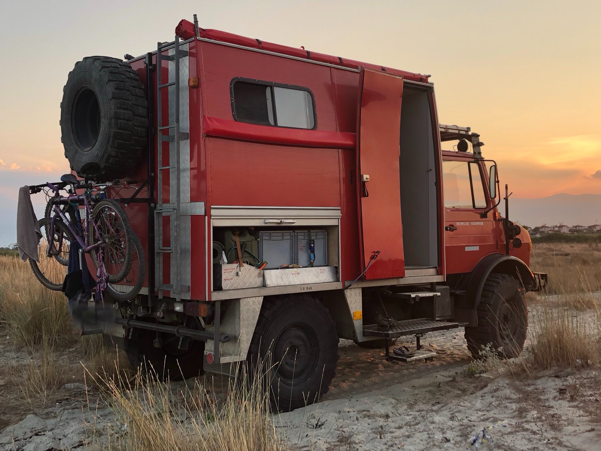

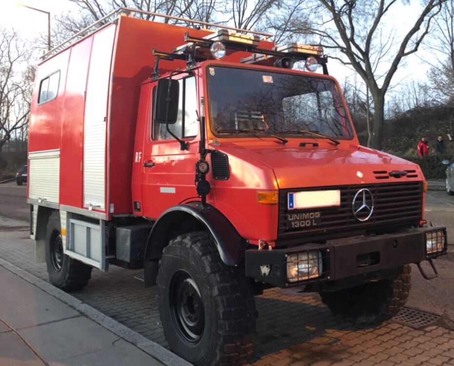

Liebe Freunde des Feuerwehrkofferumbaus - wir haben uns das schon mal gegeben - und würden es wieder so machen.
Warum:
- es hat Spaß gemacht
- gefällt uns
- Recycling der besten Art
- auf einem Auto aus 1986 muss nicht alles neu sein
- relativ günstig dadurch (Material) - Arbeit zähle ich mal nicht.
Hier mal eine Idee wie es gehen kann - wie es nicht geht wissen oft ohnehin viele ;-).
Ich bin der Meinung das lässt sich - mit einiger Kreativität - gut unter den Hut bekommen - vorausgesetzt man löst das Thema Aufbaulagerung und klammert das H Thema aus (in AT etwas anders).
Die Basis für einen Koffer aus Stahlrohrgestell ist dann schon sehr sehr weit und man muss nicht bei Null anfangen. Raus schneiden kann man viel - ein Stahlrohrkoffer hat ja auch keine 1000 Verstrebungen. Tatsächlich hatten wir die wildesten Schlosser-Sachen mit Familienhilfe in einem langen Wochenende erledigt.
Ohne höher zu werden wird es fade - das herumkrabbeln auf Dauer nervt. Dazu gibt es ja viele Lösungsansätze - wir haben einfach die Träger erhöht.
Natürlich kein FM2 sondern ein U1300 Ex-Rosenbauer Feuerwehraufbau - es gibt aber Parallelen.
Hoffe mit meinem Beitrag die Kreativität anderer zu beflügeln.
Lg - Rainer und Sandra

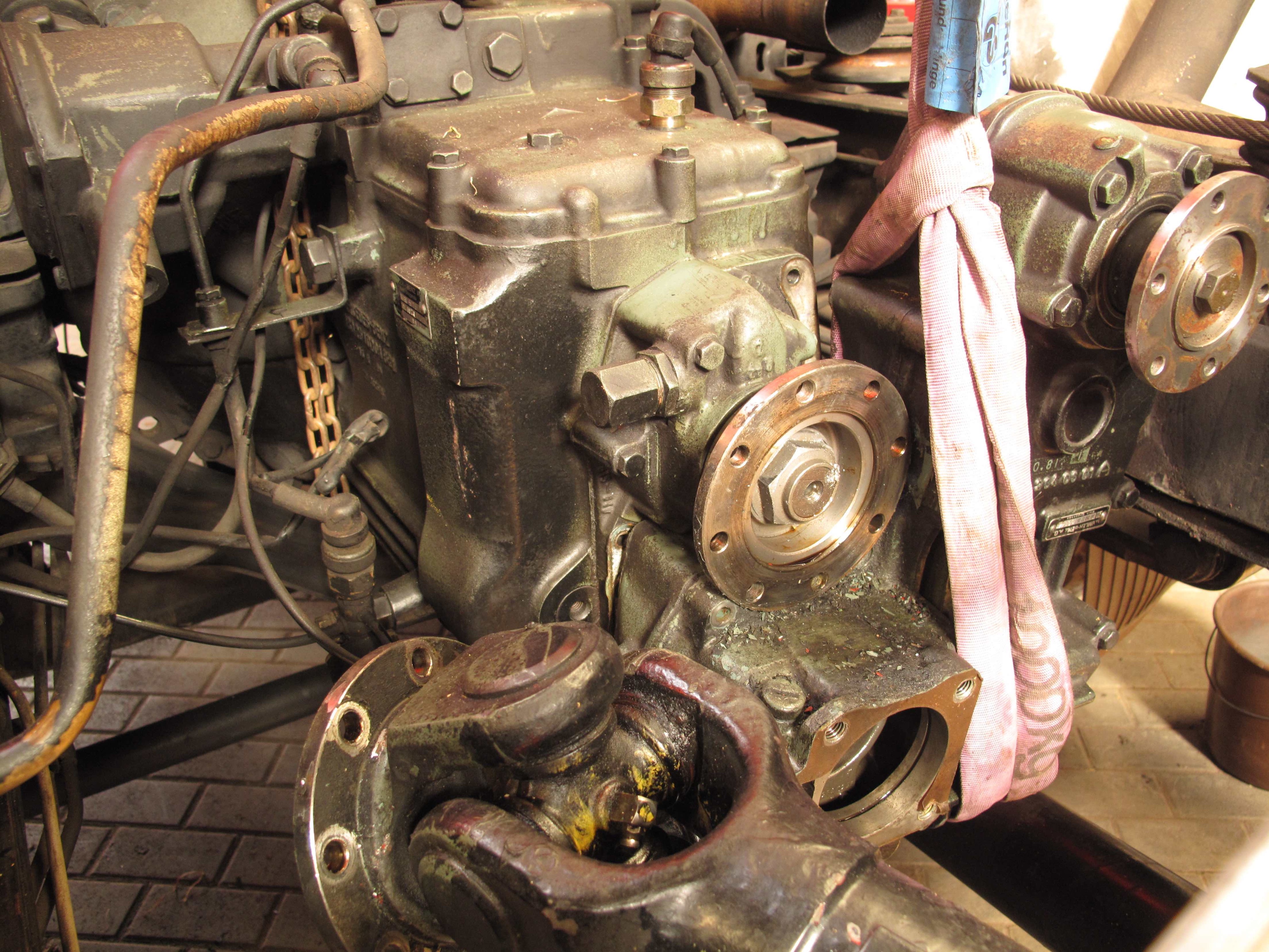

zum Antrieb des Generators/der Pumpe kann ich etwas Licht ins Dunkle bringen.
Der Generator wird über den NA angetrieben der ans Getriebe angeschraubt ist und eine Übersetzung von ca. 1:3 mitbringt - heisst Ausgangswelle des NA dreht ca. 3x schneller als ausgangsseitig Getriebe.
Die Pumpe ist per flexibler Kupplung mit der Welle des Generators verbunden - diese ragt hinten aus dem Generator raus, darauf steckt eine Flansch mit besagter Kupplung. Baut man den Generator aus, muss man eine Zwischenlagerung bauen - mit Lagerböcken, Welle und passendem Flansch so denn man die originale Pumpe weiter nutzen möchte.
Will man das ändern, kann man den NA vom Getriebe trennen und die alte Anbindung des NA am Getriebe nutzen und mittels einer im Handel erhältlichen Adapters dort z.B. eine Kipperpumpe anbauen. Da die Drehzahl reduziert ist, muss man eine Pumpe wählen, die die gleiche Literleistung bei reduzierter Drehzahl hat wie die originale Pumpe bei dreifacher Drehzahl...
Am G3 Getriebe "sitzt" die Pumpe dann nicht mehr beifahrerseitig oben, sondern fahrerseitig unten am Getriebe. Dann ragt auch nichts mehr in die Kabine...
Ich hab leider nur noch ein Foto vom "nackten" NA - ohne Generator und Pumpe.
Grüßle Frank
