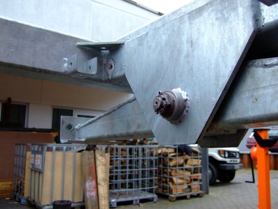

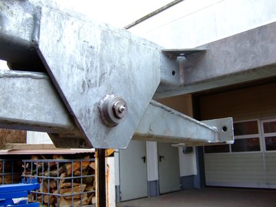

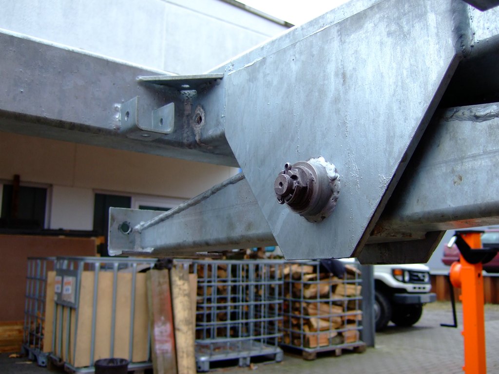

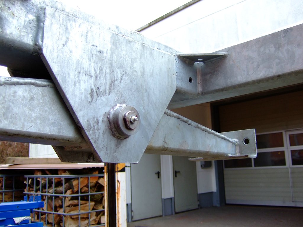

WernerB hat geschrieben: Woher weisst Du, dass meine vordere Wippe nicht elastisch gelagert ist? Ich mein, Du hast recht, aber woher WEISST Du es?
Ich weiß es, weil deine kaputt gegangen ist und Du nicht der erste bist, dem das passiert ist. Wenn alles andere ausreichend dimensioniert ist (wovon ich ausgehe), dann führt die fehlende Beweglichkeit zwangsläufig früher oder später zum Ausfall, sobald die Lagerung einer harten Dauerbelastung unterzogen wird (wie z.B. das Geschaukel auf den Pisten in Marokko).
WernerB hat geschrieben:Sie hat allerdings Spiel, der vordere Tragarm kann sich ca. 3 cm nach vorne und hinten (Summe ca. 6 cm) bewegen
Sie hätte Spiel in Längs- und Querrichtung benötigt. Eine elastische Lagerung muss nicht unbedingt aus Gummielementen bestehen. Es darf nur nicht alles so massiv und starr miteinander verschweißt sein. Mann kann als Verbindung zwischen Querträger und Quertraverse Laschen oder Platten nehmen, die sich etwas verbiegen können oder eine Konstruktion aus Lagern und Bolzen machen, die etwas Spiel zulassen. Die Halbschalen/Gummis vom Unimog gehen auch als Konstruktionselemente.
WernerB hat geschrieben:… liebe alternative Konstruktionen und will einfach mal ab und zu Ideen umsetzen.
Was denkst Du, geht das oder geht das nicht?
Bei aller Liebe zu alternativen Konstruktionen, einen wirklichen Vorteil, der diese Konstruktion gegenüber der klassischen und bewährten Rautenlagerung (Kopie des Konstruktionsprinzips vom Unimog) rechtfertigt, kann ich nicht erkennen. Sicher kann man die Verbindung zwischen dem Festlager und dem Shelterboden so hinbekommen, dass es stabil genug ist. Ich würde es aber einfach nicht machen. Nicht erprobt, zu aufwendig, kein nennenswerter Vorteil aber einige Nachteile erkennbar.

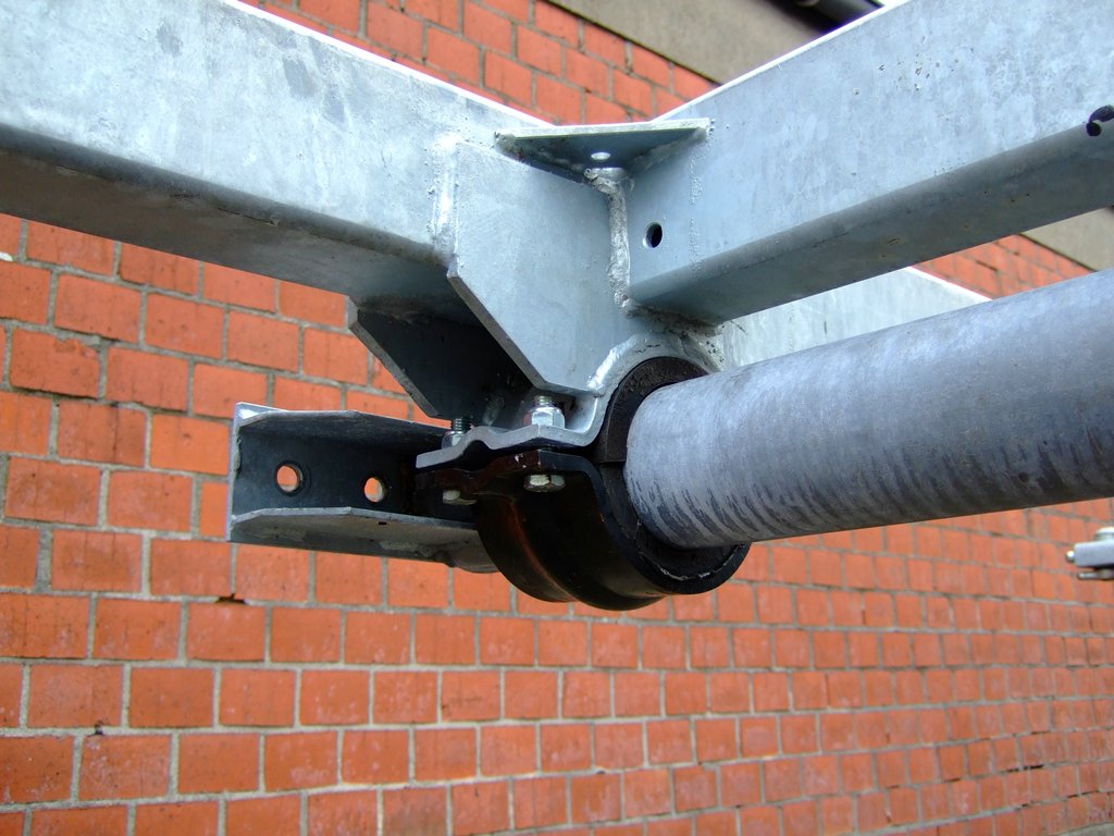

Markus hat geschrieben:Die Rahmenkonstruktion, die Burkhardt auf seinen Fotos gezeigt hat, sieht eigentlich sehr gut aus. Ist für den Container eigentlich Ideal. Zur Lagerung des vordern und hinteren Drehpunktes kann man allerdings nichts genaues sagen. Hier sollte eine Lagerung sein, die ein klein wenig Spiel hat, da sich dort durch die Verschränkung Quer und Längskräfte ergeben.
Die Lagerung kann Quer- und Längskräfte ausgleichen. Sie besteht aus einem Bolzen, der in einer Stahl-Gummi-Stahl Silentbuchse gelagert ist (gleiches Konstruktionsprinzip wie bei dem Unimog).
Hier Rautenlagerung die X'te und hier Kabinenlagerung hatten wir schon einiges darüber geschrieben.
