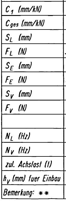

Federkennlinie und Federrate:

Die angaben in der tabelle beziehn sich auf die Stützfeder und nicht auf das gesamte Paket, richtig?

Du hattest nach Federkennlinie und Federraten gefragt. Daher bin ich davon ausgegangen, daß Du damit auch was anzufangen weißt. Sonst hätte ich mir die Arbeit auch sparen können … :frust:
Die Angaben in der Tabelle beziehen sich selbstverständlich auf das gesamte Federpaket. Wie soll denn sonst der Knick in der Kennlinie zustande kommen? :idee:

Hey Pirx,
Ok, mit etwas mehr Ruhe betrachtet... ist es auch verständlicher und man kann die Werte zuordnen.
Das ist genau was ich suchte.
Ich sollte nicht Beiträge am Frühstück-/Mittagstisch mit dem Smartphone lesen und verfassen...
Ich weiß deine Bemühungen zu schätzen, es handelt sich hier um wertvolle Informationen die, ohne dieses Forum und die Leute die dem beitragen, schwer zu finden wären...
burkhard hat geschrieben: ↑
2020-10-07 8:48:38
Das hatte Pirx doch schon gesagt. Parabelfedern.
Pirx hat geschrieben: ↑
2020-10-07 11:14:40
Lesen ist anscheinend nicht so Dein Ding …
@Burkhard und @Pirx: ich hoffe ihr nimmt mir diese Missverständnisse (meinerseits) nicht übel...
Auf jeden Fall interpretiere ich die Tabelle so:
Das "S" bei "Bemerkungen" bezieht sich also auf den Federtyp
"Fe" ist die Kraft bei dem die 4. Lage (Stützblatt) anfängt zu tragen, deine genannte 1800Kg ---> (8721N x 2 Federpakete pro Achse) / 9,81 = 1777,98Kg.
"Se" ist der Federweg in mm bei dem die 4. Lage zu tragen anfängt
"Fl" ist die federlast bei leerem Fahrzeug
"Sl" die Federstellung bei leerem Fahrzeug
"Fv" ist etwa die maximale Federlast (21582N x2 ) / 9,81=4400Kg. (im Fahrzeugschein 4300 als Achslast, laut Hersteller in deiner Tabelle 4700)
"Sv" der maximale Federweg..?
"hv" die Höhe der Feder im ausgebauten Zustand..? (wenn ja, dann ist dieser Wert wichtig um eine neue Feder zu bauen/besorgen)
"Nl" und "Nv" die Schwingungsfrequenz bei Leergewicht und volle Beladung..? (wenn ja, dann relevant bei der Dämpferwahl)
Anhand der Federraten "C" könnte ich (durch rudimentäres Messen des Federwegs) den Soll- und Ist-Zustand der Blattfedern vergleichen.
Oder ich gehe zu einem Feder-Spezialist der diese Werte von MB bekommt, dann die alten Federn im Prüfstand messen kann... Und mir anschließend die Alten federn umbaut/schmiedet oder neue baut/besorgt, so dass diese bei einem gewünschten Gewicht (Reisegewicht) kurz vorm Einsetzen der Stützlage (kurz vor dem Knick, noch im "weicheren" teil der Kennlinie) arbeiten.
So eine Fahrwerk-Optimierung ist natürlich mit Kosten und Aufwand verbunden... deswegen all dieses Recherchieren.
Und der Dämpfertausch steht ja auch noch an..!
