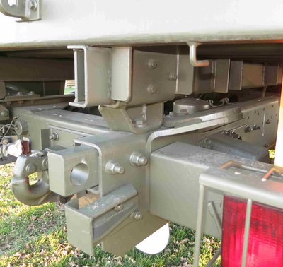

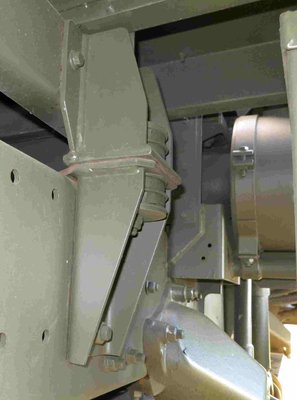

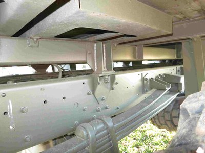

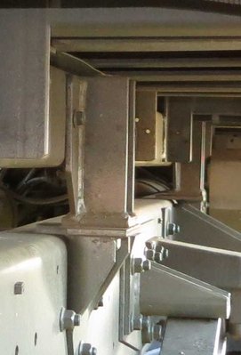

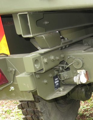

Hallo Joby,
da ich demnächts die gleiche Aufgabe habe stelle ich mal meine Idee hier ein.
Schweiger hat ja ja schon mal den Link auf die Aufbaurichtlinie reingestellt.
(bis ich hier wieder aufwache
) . Unser Fahrzeug ist halt so genau dort nicht beschrieben aber ich denke es reicht als Hilfestellung. Demnach müsste eine Halterung hinten reichen denn von der Zuladung werden wir uns im Rahmen eines LF 45 bewegen. Wenn ich das richtig sehe haben die meisten den
Zwischenrahmen auch nur 1 x festgeschraubt. Demnach wäre die 'Mittlere' Halterung über der Hinterachse die passende da die hintere Halterung.
Aktuell plane ich die beiden hinteren Halterungen wieder genauso zu übernehmen. D.h. die 'mittlere' Halterung über der Hinterachse so zu übernehmen und die hintere Fixierung in Verbindung mit der Abschleppöse.
Der Klotz ist ja noch an der Wange des Rahmens fest geschraubt und so eine Abschleppöse schadet auch nicht.
T-244- Aufbau Lagerung - Hinten mit Abschleppöse
- T-244- Aufbau Lagerung - Hinten
T-244- Aufbau Lagerung - Mitte über der Hinterachse
- T-244- Aufbau Lagerung - Mitte
Was ich noch nicht verstehe ist, wozu die unteren Originalhalterungen etwas auf dem Obergurt des Fahrgestells aufliegen. Wahrscheinlich werde ich das wegflexen, damit der
Zwischenrahmen direkt aufliegt.
Die Bohrungen der Zurröse im Obergurt des Rahmens sind m.E. alleine nicht von großem Nutzen sondern auch nur in Verbindung mit einer Verschraubung in der Wange.
T-244- Aufbau - Zurröse
- T-244 - Zurröse-hinten
Die vordere Halterung der Pritsche werde ich auch übernehmen und dort anstatt des Gummipuffers Federn einsetzten.
T-244- Aufbau Lagerung - Vorne
- T-244- Aufbau Lagerung _ Vorne
Wozu was neues konstruieren und bauen? Die Halterungen sind da und sind da und passend ausgelegt.
Ergänzung: Die Bilder sind von meinen DAF T-244 und zeigen die originale Lagerung der Pritsche.
Gruß und weiterhin viel Spass beim bauen
Rainer
