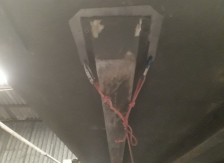

Wie entfernt man denn die Kufen sachgemäß? Steht mir noch bevor. Gehe mal davon aus dass man möglichst wenig Kräfte wirken lassen sollte?
Re: Bedeutung Entfernen der Kufen für den Transport von Shelter
Verfasst: 2019-04-13 14:15:42
von Ulf H
... es braucht schon etwas Kraft, sonst bewegen sich die Dinger nicht ... aber eben keine Kraft, die das Sandwhich der Bodenplatte auseinanderreisst ... Schiene losschrauben und mit Wagenheber gegen die nächste Schiene parallel zum Boden wegdrücken ... bei der letzten Schiene war es etwas fitzelig mit dem Wagenheber an der Containerecke Halt zu finden ...
Die Schienen und deren Kleber sollte geschnitten und nicht gekeilt werden.
Hier einige Beispiel wie es gangbar ist .
viewtopic.php?f=35&t=75444&p=733854&hil ... en#p733854
Verfasst: 2019-04-14 19:21:21
von Unimuck
Die Kufen nur horizontal durch eine Drehbewegung abscheren.
Geht am besten wenn man eine Schraube am Ende drin lässt und dann einen hydraulischen Wagenheber gegen eine geschraubt Kufe abstützt und langsam!!! Kraft aufbringt.
Wenn dann eine Kufe fehlt, weil schon entfernt, einfach für das Gegenlager wieder anschrauben.
Total simpel und einfach.
Verfasst: 2019-04-14 20:52:06
von brummiwomo
Mit einem scharfen Stahlblech ganz einfach. Das kann zur not jeder Schlosser kurz herstellen. Kostet nicht mehr als ein paar Euro.
Das Blech wird mit einem Kettenzug o.ä. gezogen.
Davor natürlich alle Schrauben raus. Dauert so ca. 30 min/Kufe.
Darf ich mal fragen wie Du den Shelter aufgebockt hast? Muss ja zumindest Kriechhöhe sein und wenn das Ding dann runterkommt... :ohmy: :ohmy: :ohmy:
Wir haben von unserem Fahrzeugbauer nun ein Angebot für das Entfernen der Kufen. 420 Euro bis 2700 Euro. Genauer kann man das nicht eingrenzen. Da haben wir uns entschlossen dass lieber selbst zu machen und Zuhause den Shelter durch einen Mietkran auf das Fahrzeug zu setzen.

Wir hatten Glück das der Tischler bei dem das Fahrzeug untergestellt ist 2 Metallböcke hatte und uns den Shelter mit seinem 8to Stapler da raufgestellt hat.
Es geht aber auch mit Palettenstapeln. Da kann man den Shelter auch schrittweise selbst mit dem Wagenheber draufbekommen. Dann natürlich an den Shelterecken sichern das nix verrutschen kann.

Darf ich mal fragen wie Du den Shelter aufgebockt hast? […] wir uns entschlossen dass lieber selbst zu machen und Zuhause den Shelter durch einen Mietkran auf das Fahrzeug zu setzen.
wir haben die Kufen auch selber entfernt, wenn Platz vorhanden und der Shelter noch leer ist, kann man den auch auf die Seite legen:
- das umlegen haben wir mit einem Kettenzug und dem LKW gemacht
- das erleichtert das entfernen der Kufen enorm
- danach haben wir die Kufen umgebaut und den Shelter auf vier Schwerlastrollen gestellt …
- bewegen auf ebenem Grund ist auch ausgebaut kein Problem, bei den Rollen würde ich nicht sparen ( >500kg)
- Mietkran lag zwischen 100 EUR (2to) und Profiabschleppwagen 250 EUR (8to)
- der "kleine" Kran vom Baufachhandel war beim Hub am Limit

ich habe bei einer äußeren Schiene die Schrauben rausgedreht, meinen Stempel Wagenheber quer zwischen die mittlere und die äußere Schiene gemacht und so lange gepumpt bis die Schiene abgefallen (abgescheert) ist. Das ganze dann mit der anderen äußeren Schiene aber kurz bevor sie abgefallen ist die Schrauben wieder reingedreht und die mittlere Schiene gelöst und abgedrückt (abgescheert) bis sie abgefallen ist. Die letzte äußere Schiene (die schon ganz lose war) mit einem Spanngurt am Container Look abgedrückt. Hat gut funktioniert und der Shelter war nur 20 cm vom Boden weg.
Gruß Henry
Gruß Henry
Ich glaube die Schienen mit einem Wagenheber wegzudrücken ist echt eine gute Lösung. Meine Herausforderung wird wohl eher das Aufbocken des Shelter und dann drunterkriechen um die Schrauben lose zu drehen :eek:

vale hat geschrieben: ↑
2020-04-17 10:03:57
Hallo Vale, davon rate ich Dir gut gemeint ab, die vorgeschlagene Methode hielte ich von allen vorgestellten Varianten für die am wenigsten geeignete, du läufst Gefahr das Alublech vom Schaum zu trennen, evtl. ohne dass Du es evtl. merkst, nimm lieber die Variante mit dem Ziehmesser. Gut gemeinter Rat. Gruß

Besorg dir 20 Euro- Paletten und einen Hi-Lift zum anheben.
Je 5 Paletten unter jede Ecke gestapelt dann hast du genug Freiraum und Stabilität zum arbeiten.

Hallo nochmal,
ich habe so gemacht wie oben beschrieben. Es war kein Problem die Schienen zu trennen und da hat sich ganz sicher nichts vom Alu und vom Schaum gelöst, auch nicht unbemerkt. Wenn deine Arme lang genug sind bekommst du die Schrauben raus wenn der Shelter wie bei mir ca 20 cm vom Boden weg ist.
Grüße Henry

Goldfisch hat geschrieben: ↑
2020-04-17 11:39:06
Hallo nochmal,
Grüße Henry
