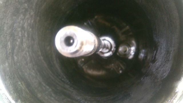

Mit Bildern wird es doch klarer.
Sind das ein alter und ein neuer Ölfilter?
Es sind noch beide Federn drin.
Also nur die große untere Feder entfernen und es ist dann ein Hauptstromfilter?
Zentralschraube Ölfilter.jpg (25.67 KiB) 3934 mal betrachtet
Und diese Öffnung ist zu verschließen? Wie macht man das am Besten? Schweißpunkt setzen?
LG Ralf

celestine2 hat geschrieben: ↑
2019-09-14 12:48:03
Genau!
Als ich übrigens 2007 den ersten Filter für meinen Kurzhauber gekauft und eingebaut hatte, wusste ich nicht, dass für einen geänderten Filtertyp Teile zu entfernen sind. In meiner Erinnerung war es ein ziemliches Gewürge, aber ich habe es schließlich mit dem Hauptstromfilter und allen Federn zusammen bekommen :lol: Aber weil sich das definitiv nicht gesund anfühlte habe ich danach lieber wieder den alten Filtertyp und das Metallsieb verwendet.
Von der Umbauanweisung habe ich erst viel später erfahren :blush:
Nils
2019-09-14 12:48:03
Hallo Ralf!
Ich habe die Querbohrung in der Zentralschraube verschlossen. Gewinde schneiden, Madenschraube mit Gewindedichtmittel einsetzen. War M4-Gewinde, wenn ich mich recht erinnere.
