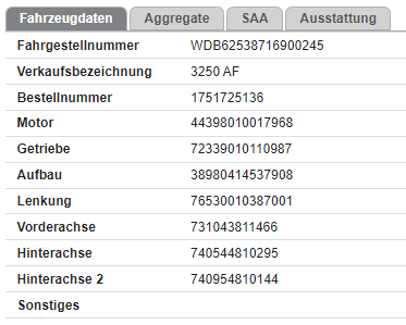

Ja, der Widerspruch zwischen den Angaben 3250 und 3255 ist mir auch aufgefallen.
Bei der Auswertung der Fahrgestellnummer erhalte ich den Hinweis auf einen 3250 AF (Allrad / Feuerwehr)

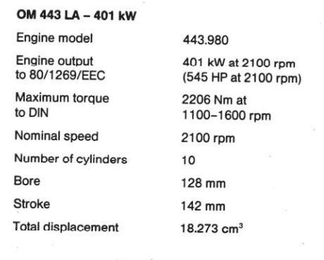

Der verbaute Motor ist ein 443 LA mit dem Baumuster 980 (443.980)
Im Fahrzeugschein wird das Fahrzeug als 3255 6x6 und die Motorleistung wird mit 401 kW (550 PS) angegeben.
Bei der Auswertung der Motordaten erhalte ich ebenfalls den Hinweis auf 401 kW (550) PS. Dies würde wieder zu der Bezeichnung 3255 passen.

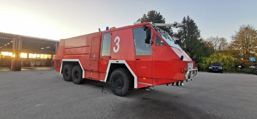

Zur Anfrage zu den Bildern:
Es ist eine Flughafenfeuerwehr und nicht nicht schön!

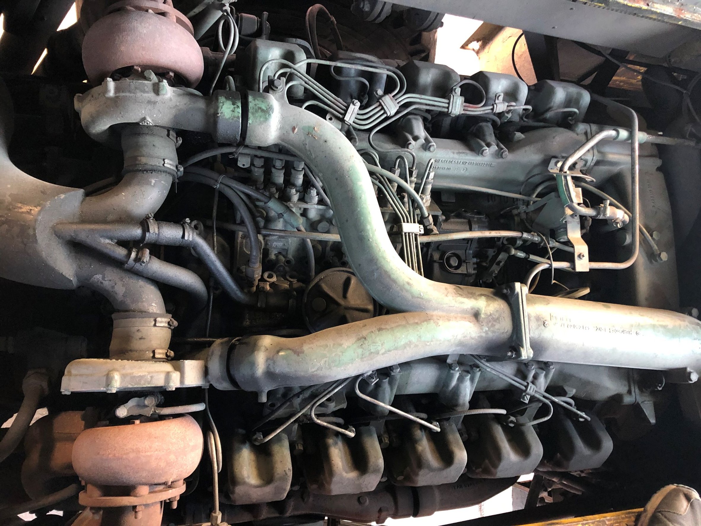

Interessant für uns ist das Fahrgestell mit den schnellen Achsen das Allison Getriebe und der Motor (V10).
Das Fahrzeug bekommt ein GR Fahrerhaus und eine Wohnkabine.
