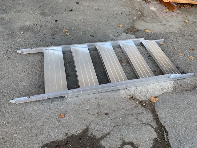

Habe ein paar Böden Winkel und Profile zusammen getüddelt
Suuuuper nur sackschwer :wack:
Jetzt geht’s ans optimieren
Gewicht reduzieren
Chris :rock:

Moin Chris,
gefällt mir richtig gut! :)
Magst Du, dass wir mit brainstormen zwecks Gewichtsreduktion?
Re: Leiter upcycling
Verfasst: 2021-01-22 16:47:04
von verzahnerchris
Danke
Gerne nehme ich praktikable Hinweise
Lochen wird nicht dazugehören bzw. in kleinerem Rahmen
Ich verkleinere die Stufen in Breite und Tiefe und die Gelenkstützwinkel verlieren Material
Chris :rock:
Verfasst: 2021-01-22 16:52:16
von Weickenm
Servus Chris,
ich interpretiere die grünen Trittdinger als Stahlregalböden aus 'nem Shelter?
Die würde ich aus einem Aluminium Dibond Sandwichmaterial anfertigen. Das sollte bei 40mm Materialstärke locker(!) halten bei einem angenommen E-Modul der verschmierten Masse von ca. 70-100 GPa.
Weiter würde ich die Alulaschen, die die Stufen halten Lochen :D
Das Aluminiumprofil könnte man jetzt noch etwas Abfräsen, aber das ist glaube ich übers Ziel hinaus geschossen :angel:
Verfasst: 2021-01-22 17:37:35
von verzahnerchris
Die grünen sind Shelter Regalböden
Komplett Alu
Das Profil ist etwas zu viel ja
Die vorherige deswegen wird es die vorherige :joke:
War zu klein Dimensioniert
Chris :rock:
Verfasst: 2021-01-22 20:05:25
von Kami
Bevor ich die Trittstufe in Tiefe (Komfort und Sicherheit) reduzieren würde, würde ich lieber die Dinger mit ner Lochsäge punktieren.
Verfasst: 2021-01-27 16:46:43
von verzahnerchris
2.0
20% gewichtsersparnis jetzt für mich händelbar
