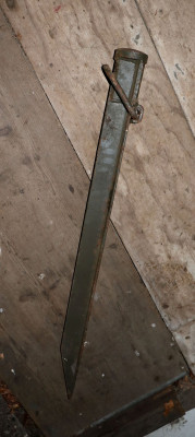

Länge 1 Meter, T Profil mit verstärkter Einschlagfläche.
Keine Ahnung wofür das gedacht war.
100 M. Antennenmast abspannen ? Pontonbrücke am Ufer festdübeln ? Trecker am wegfahren hindern ??
100 M.
Welche Abmessungen hat das T (BxH) ?
100M ist die Typenbezeichnung ?
Moin !
Abmessungen 60 x 60 mm , 7mm dick, Gewicht 8,2 Kg , Länge 1 Meter.
Interesse ? PN.
