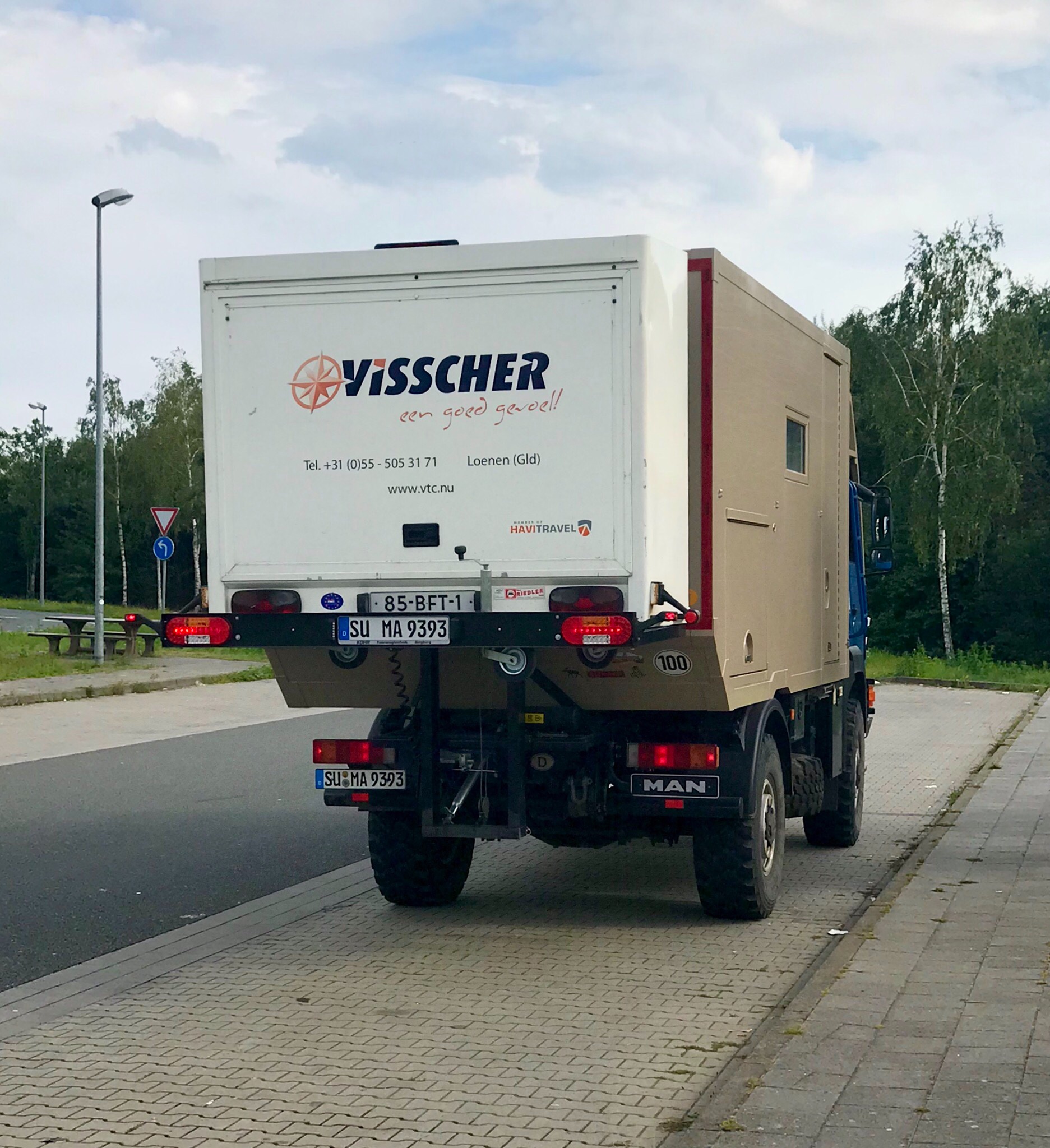

Es gab vor Jahren einen MAN-630-Fahrer, der am Heck des Stahlkoffers ein Morgan Three-Wheeler dabei hatte.

...Vieles wurde schon im Hinblick auf Gewicht, Gewichtsverteilung, Achslasten, Überhang, Ladung, TÜV, Versicherung usw. geschrieben; ganz wichtige Rahmenbedingugen. Daher ist das Ganze definitiv zuerst auf Machbarkeit zu klären.
Mir scheint aber auch wichtig, als weitere Grundlage der Entscheidungsfindung auch das Handling (mit hoch/runter bzw rein/raus), der erforderlichen Diebstahlsicherung bei gleichzeitigem Wetterschutz und Staubdichtigkeit des „umbauten Raumes“, von Quad und co anzusprechen.
Wir haben zwar kein Quad (dabei), haben aber bei Bedarf durch einen demontierbaren Träger (daher als Ladung) die Möglichkeit, entweder ein Moped auf Tour mitzunehmen oder auf dem Träger durch kleinen Umbau eine Bus-Box zu montieren, um zB zwei E-Bikes dabei zu haben oder einfach mehr Stauraum.
Die Alu-Bus-Box habe mir im Sommer letzten Jahres von einem Kumpel gekauft, sie ist zurzeit noch im Rohzustand, dh ohne Umbau, Einbauten, Lackierung etc. und auch noch ohne Einsatzerfahrung an unserem MANni...aber klar ist, auch das Teil wiegt zu dem Trägergewicht noch mal ca 150 kg ohne Inhalt...dies soll daher hier auch nur ein Gedankenanstoss sein.
Liebe Grüsse

Die Aussenabmessungen meiner Alu-Bus-Box sind:
B 2,35m; H 1,75m; T 0,65 m.
Fast die ganze Heckfront ist eine riesige Klappe; daher ist das Teil gut zugänglich, wenn der Träger abgesenkt ist.
Das ganze Ding ist zurzeit aber noch ungedämmt; sie besteht aus Alu-Glattblech, kein Riffelblech.
Wie schon geschrieben, wiegt sie aktuell 150 kg.
