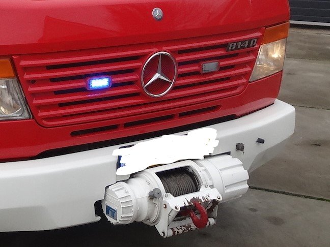

Re: Seilwinde an Zugmaul / Anhängekupplung
diese Sepson Winde war an meinem Vario Anstelle des Zugmauls verbaut. Das Zugmaul wurde sauber abgeflext und anstelle dessen eine Trägerplatte angeschweißt. Darauf wurde die Winde verschraubt. 24V...geht!
LG Martin

Martin: Dankeschön für das Foto, habe ich schon gesucht nach sowas. Was sagt der TÜV dazu? Und... Winde an nem Vario?? Macht das denn Sinn??
Wurde so eingetragen.
Für die Tauchretter in Amsterdamm hat die Winde wohl Sinn gemacht. Für mich nicht, daher abgebaut (Sauschwer) und verkauft.
Ich habe die Winde ein paar Mal genutzt um kleinere Baumwurzeln aus meinem Grünstreifen am Haus herauszuziehen. Die Winde hatte ein 10mm Seil. Der Vario auf gepflastertem Untergrund mit ca. 4T Gesamtgewicht. Die Winde hat eher den Vario in Richtung der zu entfernenden Wurzel gezogen wenn diese nicht herauswollte. Vorderräder mit Keilen blockiert, hinten Handbremse. Das hat dem Rahmen bzw. der Zugmaultraverse nichts ausgemacht.
Die Winde ist alles Andere als ein China-Böller gewesen. Mit Seil sicherlich 60KG oder mehr.
LG Martin
Ich nehme an, du meinst nicht meine ehemalig Sepson Winde...nix Spielzeug! Schwedischer Hersteller!
Und sich selbst herausziehen setzt immer einen erreichbaren und den Kräften gewachsenen Anschlagpunkt voraus
LG Martin

Kommt aber auch auf das Fahrzeug an. Wenn man unbedingt will kann man bei vielen beidseitig ziehen. Klar mus man dann noch ne Menge anbauen, würde aber die Anforderung erfüllen. Und die vorgeschlagen Spillwinde zieht grade mal 1,8t wenn ichs richtig lese. Ne stärkere habe ich nicht entdeckt. Ob man beim Vario ein Stahlseil drunter durchziehen kann entzieht sich aber meiner Kenntnis. Beim Mog gehts. Im Inneraum hätte ich offengesagt auch gar keinen Platz für sowas. Ist ja keine Kaffeemaschine.
PS Da gabs mal was. Mehr hab ich nicht gefunden. Geht also irgendwie, zumindest vorne.
https://www.alle-lkw.de/transporter/pri ... 93500.html
