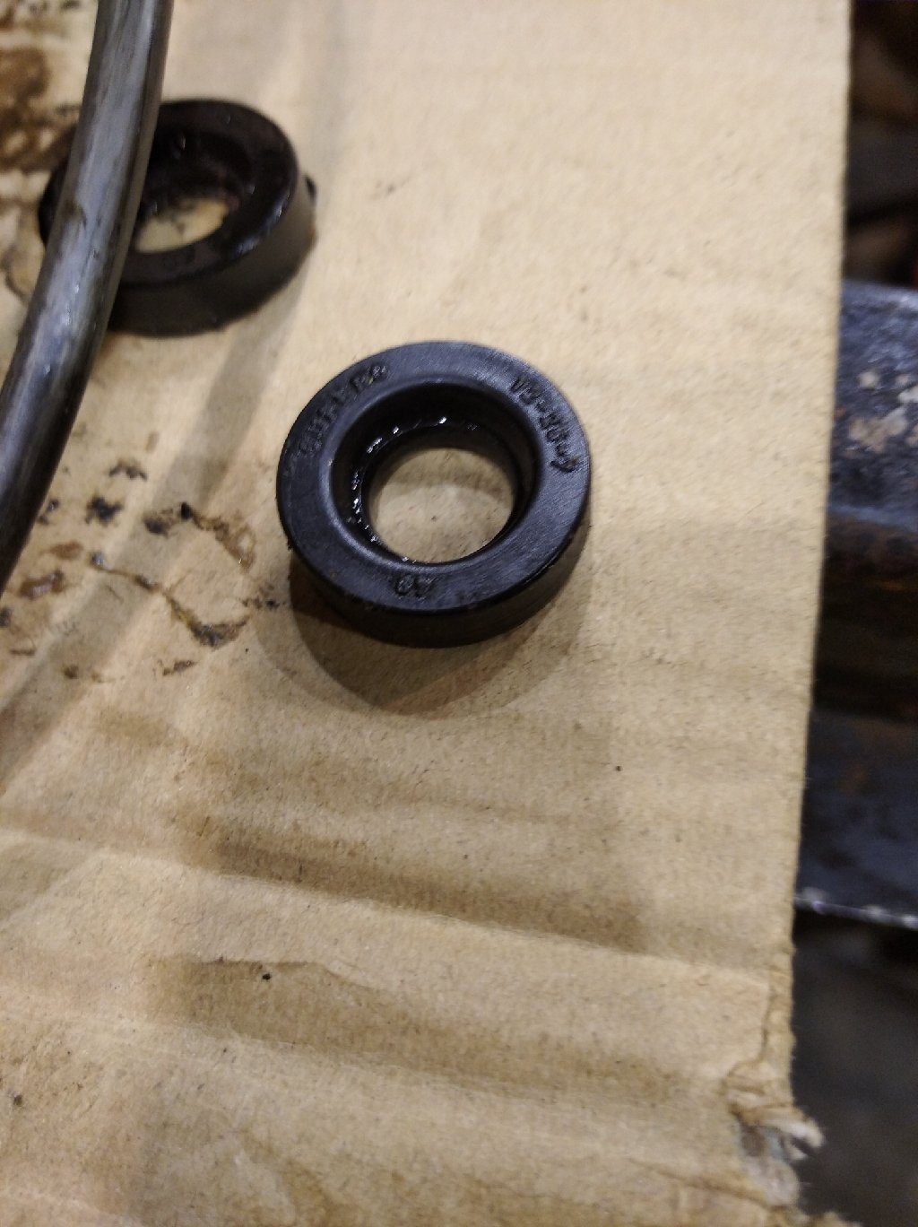

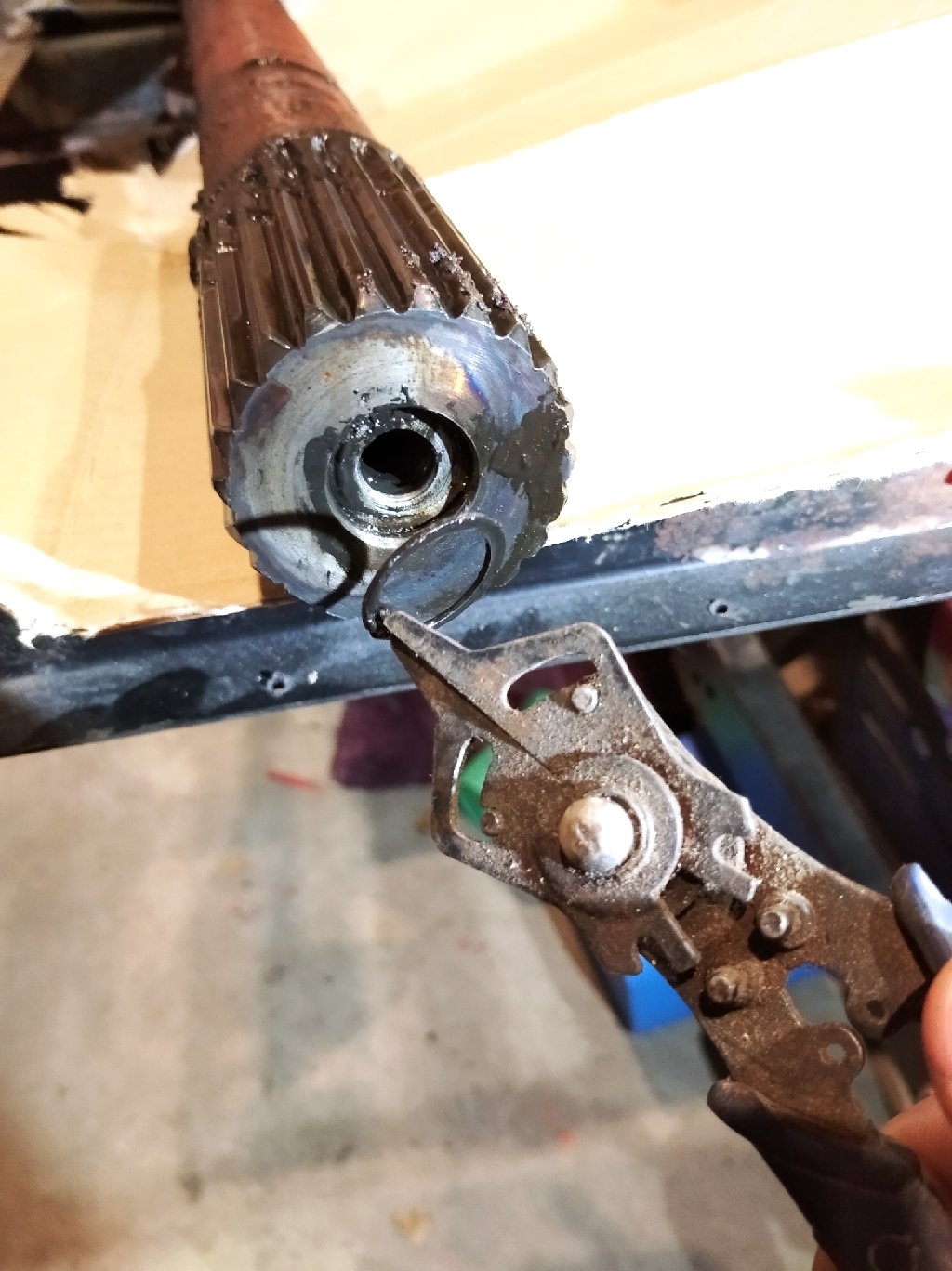

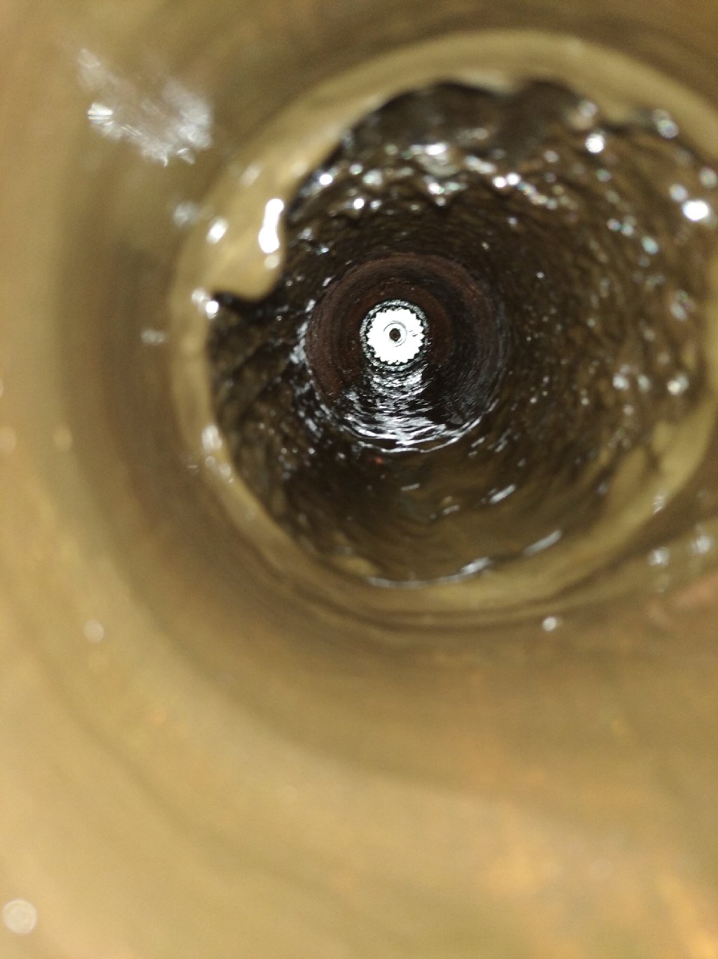

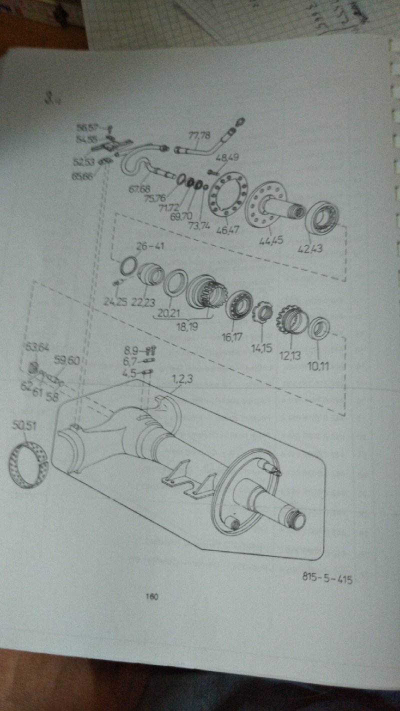

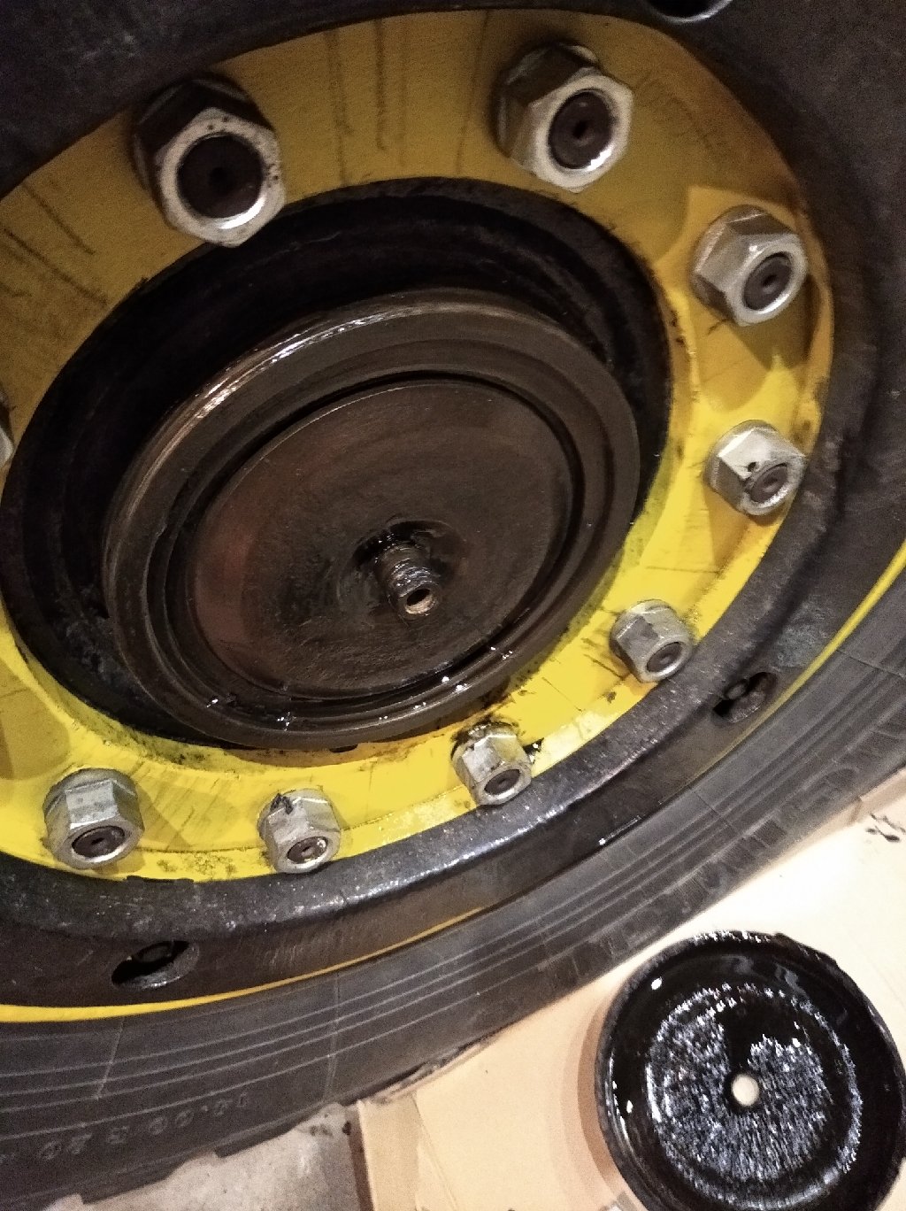

Now to something completely different:
Da man es aus den Ersatzteil-Zeichnungen nur erahnen kann, mussten Willem und ich gestern herausfinden, wie bei meinem 815 die Reifendruckregelanlage funktioniert:
In der Achse wird der Metallnippel am Ende von Schlauch 67 mit zwei kleinen Lagern im Flasch 44 der Antriebswelle befestigt:
Wenn man die Steckachse zieht, sieht man den Nippel in der Innenverzahnung des Flansch:
Nun machte es mir Sorgen, dass so ein hoch belasteter Dichtring so tief in der Achse steckt. Aber in der Praxis:
Deckel mit Montierhebel von der Randnabe drücken, Seeger-Ring raus und Steckachse ziehen.
Siehe da: der Dichtring sitzt in der Steckachse und lässt sich daher einfach so aus der Achse ziehen.
Da der Nippel nur 12mm stark ist und sich eine Lkw-Achse nur sehr langsam dreht, genügt ein normaler Wedi, ist noch nicht einmal aus FKM.
Die ganze Operation dauert keine Viertelstunde, am längsten hat es gedauert, die Seeger-Ring-Zange zu suchen. Das kann man im Zweifel auch schnell unterwegs machen.
Schön.
