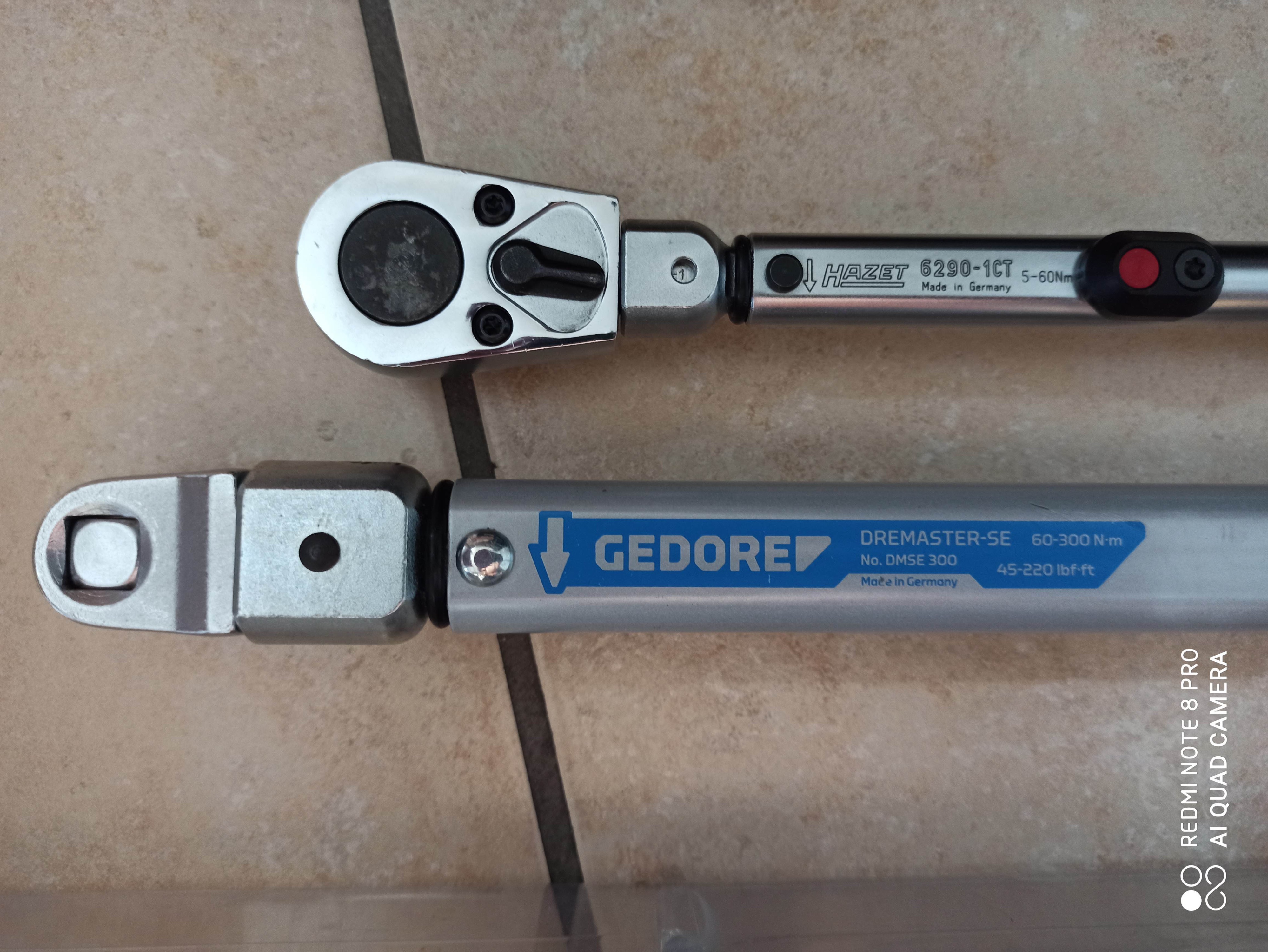

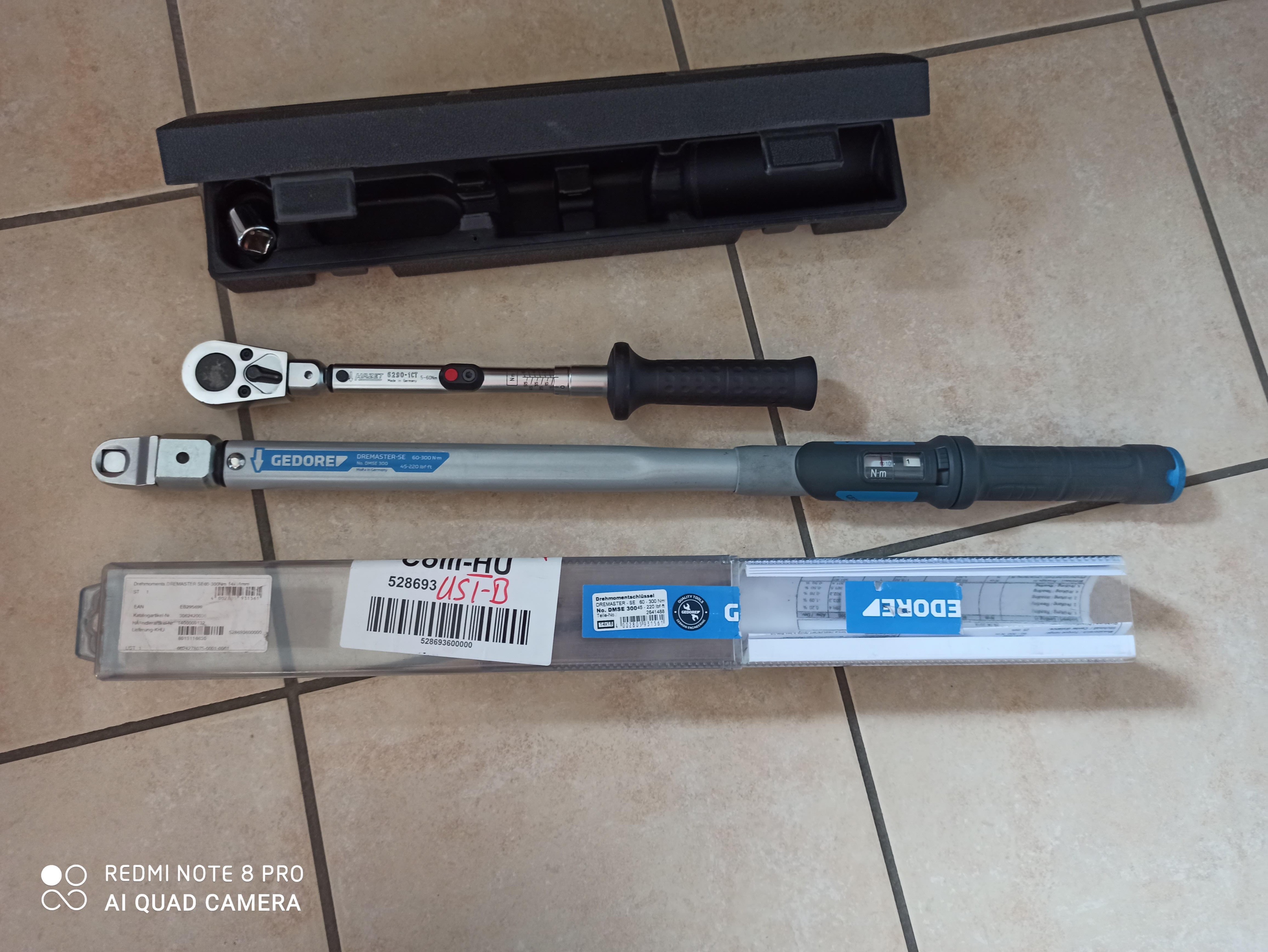

Re: Empfehlung für Drehmomentschlüssel
Servus Sven,
folgende Größen haben sich bei mir bewährt.
Einen kleinen Hazet von 2,5-25Nm Einen mittleren von Gedore. Ist der meistverwendste. 40-200Nm Und für alles größere habe ich einen Rahsol Drehmometer D aus Bundeswehrbeständen. 160-???Nm. Viel Spaß beim Shoppen.
Moin Sven,
ich bring immer wieder gern Einsteck-Drehmomentschlüssel in "Neuanschaffungs-Überlegungen" ein! Die Sechskantschrauben einer Kardanwelle z.B. kann man natürlich "nach Gefühl" anziehen, wohler ist mir aber das Anziehen nach Drehmoment - und mit normalen Nüssen kommt man da oft nicht bei. Es bedarf Einsteckschlüssel die nur in einen o.g. Drehmomentschlüssel passen...z.B. 16mm beim Daimler
Ich habe mir - speziell auch für Wartungsarbeiten am Motor meines HDJ - einen Hazet 6290 1CT (5-60Nm) und einen Gedore Drehmaster SE (60-300Nm) als Einstecker gekauft. Ratsche nur für den kleinen, für den Größeren nur mit 1/2" Vierkanteinstecker da ich dachte "wird ja nur zum Anziehen gebraucht". Werd mir allerdings noch einen Ratschenkopf für den Großen bestellen. Also besser gleich Ratschenköpfe kaufen und kein Geld nur für Vierkanteinstecker ausgeben. Alles in 1/2"; Adapter von 1/2" auf 1/4" und 1/2" auf 3/4" hab ich auch noch angeschafft. So kann ich auch noch die Nüsse vom 1/4" und 3/4" Kasten nutzen...
Die Einsteck-Drehmos sind etwas teurer als die normalen mit Ratsche...
Wenn ich öfter größere Drehmomente anziehen müsste, würde ich auch noch einen 3. Schlüssel anschaffen. So "ohne" und für die paar mal im Jahr helfe ich mir einfach mit Hebel und digitaler Kofferwaage
Wenn's denn genau sein muss fahre ich kurz zur Traktorwerkstatt um die Ecke und leihe mir den Großen! Letzteres wäre aber wohl ehr schwierig für dich?!
Grüßle Frank
Grüßle Frank
