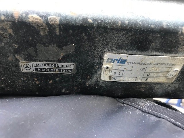

angesichts meiner Corona-Freizeit bin ich auf die Idee gekommen, an meinen Vario eine Anhängerkupplung nachzurüsten.
So weit, so gut:
AHK mit entsprechendem D-Wert & Schrauben usw. besorgt, alles montiert und heute zum KÜS zur Eintragung gefahren.
Nun zum Problem:
Da mein Vario keine Anhängelast eingetragen hat (weder jetzt als Womo, noch vorher als Kastenwagen), meinte der KÜS, dass er es nicht eintragen kann und es generell ein heikles Thema sei.
Hat jemand von Euch schon mal Erfahrungen (und am besten Lösungen) für so einen Fall gesammelt?
Vielen Dank für Eure Hilfe

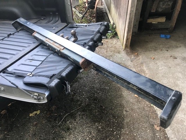

Bei meinem Vario ist der hintere Unterfahrschutz mit zwei Konsolen befestigt: Bild
Ich habe den UFS abgeschraubt und zwischen die beiden Konsolen eine Quertraverse eingebaut: Bild
Das Typschild dieses 40kg-Klotzes sieht so aus: Bild
Dann habe ich den UFS mit zarten Hammerschlägen über die Konsolen und die Quertraverse gestülpt,
vier passende Löcher gebohrt und eine Kugel angeschraubt: Bild
Hält seit 2001.
Gruß aus OF
Uli
Hält seit 2001.
Gruß aus OF
Uli

Danke für die Fotos, Uli! Jetzt habe ich - glaube ich - endlich verstanden, was ich eigentlich brauche und wozu die Löcher in meinem UFS gedacht sind. Und vielen Dank für das Foto vom Typenschild. Jetzt habe ich einen Anhaltspunkt, wonach ich schauen muss.vario hat geschrieben: ↑2020-09-18 18:22:15Bei meinem Vario ist der hintere Unterfahrschutz mit zwei Konsolen befestigt: Bild
Hält seit 2001.

Danke für den Hinweis, aber bei mir geht es um eine Kugelkopfkupplung.
Mittlerweile habe ich einen passenden Anhängebock bei ebay-Kleinanzeigen gefunden, Dienstag abgeholt, gestern montiert und werde sie morgen der DEKRA vorführen.
Hoffe, dass danach alles erledigt ist.
Es ist übrigens der gleiche Bock, den auch Uli an seinem Vario verwendet: Bei der Montage ist - natürlich - nicht alles glatt gelaufen, weil ich das richtige Werkzeug zuhause vergessen hatte. Mein Scheunenvermieter hatte aber zum Glück Werkzeug und damit ging es halbwegs. Nur an eine M14 muss ich noch mal ran, die hat sich etwas verklemmt...
Schöne Grüße
Markus
PS: beim Anhängebock war schon eine Anhängekupplung und ein Unterfahrschutz dran: wer also einen Unterfahrschutz mit Anhängerkupplungslöchern (ohne Anhängerkupplungstauglichkeit) braucht, oder eine (Kugelkopf-)Anhängerkupplung braucht (hat sechs Löcher, damit sich die Höhe entsprechend einstellen lässt), der könnte hier demnächst eine Verkaufsanzeige von mir finden - außer die DEKRA hat am jetzigen Setup noch etwas zu bemängeln...

Hallo Uli,vario hat geschrieben: ↑2020-09-18 18:22:15Moin!
Hält seit 2001.
Gruß aus OF
Uli
