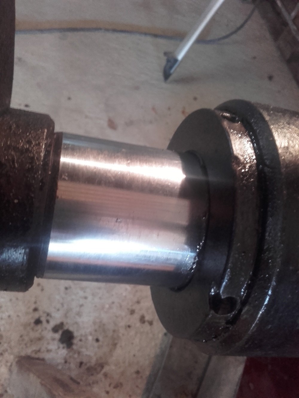

hier eine Frage an die Hydraulikpezialisten: Ich überhole gerade ein paar Zylinder und würde gerne die Demontage selber machen (wie ich es schon oft vorher gemacht habe). Leider passt der Facom-Spezialschlüssel nicht in die Löcher, weil die zylindrischen Nasen der Einsätze einen zu breiten Kragen haben. Der stößt an der, neben den Löchern liegenden, Stufe an. Bei einem Versuch, die Einsätze durch M8er Schrauben zu ersetzten (damit kein Kragen anstößt), sind nur die Schrauben verbogen. Die Verschlusskappe sitzt also noch dazu recht fest.
Wenn ich einen Schweissbrenner hätte, würde ich den Gewindekragen ein wenig heiß machen - aber es ist leider kein Schweissbrenner da.
Ich könnte natürlich auch mit der Flex den Kragen einseitig abschubbern... Aber ich lege so ungern Hand an so hübsches (und teures) Spezialwerkzeug. Wahrscheinlich reicht aber auch so die Kraft nicht aus um die Kappe rauszudrehen.
Die Grifflöcher der Verschlusskappe zeigen Gebrauchsspuren, es wird also nicht die erste Revision des Zylinders sein. Der Kolbenstange nach wurde an Geld gespart...
Der Gewindebeginn schläft die Nacht in WD40...
Mit neuer Kolbenstange wird das also eh ein teurer Spaß, ob ich jetzt die Hydraulikfirma auch die Kappe demontieren lasse wird dann fast egal sein. Ich würde es aber trotzdem gerne wissen, wie ich am besten mit der Situation umzugehen habe. Mal davon abgesehen dass gerade vier Zylinder dran sind... aber gut, so ist das halt mit der Hydraulik :bored: :unwuerdig:

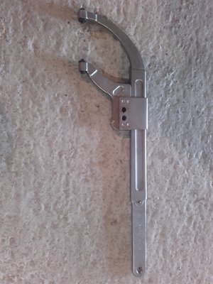

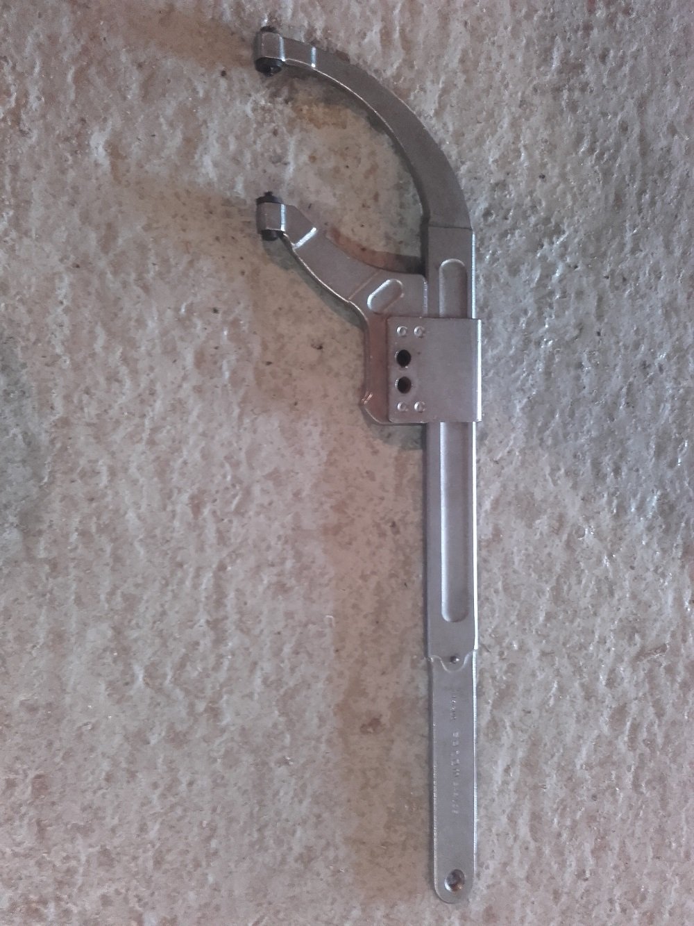

Ich hatte mir den Facom-Schlüssel gekauft in der Hoffnung die tausenden Einzelschlüssel damit nicht kaufen zu müssen, aber er scheint nicht immer zu passen. Kennt wer von euch einen passenden Universalschlüssel für diese Muttern-Einbau-Form?

Es gibt diese Hakenschlüssel auch mit einem Gelenk und damit verwendbar für verschiedene Durchmesser.
Die Kosten aber gleich mehr als € 25.-. Würde ich dir nicht empfehlen, auch weil der Zapfendurchmesser für die größeren Durchmesser relativ eine Stufe zu klein ist.
Rohrzange, das klingt schon sehr nach Hau-Ruck-Methode.

Moin Sico, wenn du dir das Foto von Till anschaust wirst du sehen welchen Effekt Hakenschlüssel i.d.R. bei solchen Verbindungen haben . Mein Tip mit der Rohrzange kommt nicht von ungefähr. Als Alternative gibt es noch dieses "Spezialwerkzeug", was in letzter Konsequenz aber auch nicht immer hilft da oft der benötige Platz zum Einsatz fehlt. Hakenschlüssel sind prima bei jungen Zylindern mit gängigen Gewinden .

Der Zylinder ist nun undemontiert wieder daheim. Das Endstück schaut einigermaßen misshandelt aus. 200€ (4h) plus 20€ Schweissbrenner (beides ohne Steuer) haben sie für das Nichtöffnen des Zylinders verlangt. Dann noch eine bescheuerte Sache mit einem Lagerbolzen des Ausschubzylinders den ich bei der Demontage nicht rausoperiert bekommen haben und ihn abschneiden musste. Ich dachte die haben da bestimmt was von der Stange (wenn ich zu meinem Landwirtschaftmaschinenhändler geh gibts da bestimmt was für 10,50€), es stehen aber dann doch 100Öre (ohne Steuer) für das Herstellen des Lagerbolzens von 16x110mm drauf...
Ein Bekannter meinte gleich, dass es da eine 'Verpflichtung zum Ergebnis' geben würde. Aber das trifft wohl eher auf das Kfz-Gewerbe zu als auf einen Hydraulikfachbetrieb. Schade dass das so nach hinten los ging, die waren immer hilfsbereit und haben auch mal gerne ne halbe Stunden gesucht um die richtige Dichtung für 2,50€ zu verkaufen (das muss wohl wieder reingeholt werden). Nicht aufregen ist das Motto, mal kucken wer den längeren Atem hat ich oder der Zylinder :joke:
Die Variante mit zwei großen Schlüsseln und einem Kettenzug hört sich gut hat. Oder eben was anschweißen. Und eine günstigere Butze finden... Für übernächste Woche stehen drei Kranaufträge an, TÜV muss auch noch gemacht werden - natürlich zusätzlich zu dem was eh läuft.
