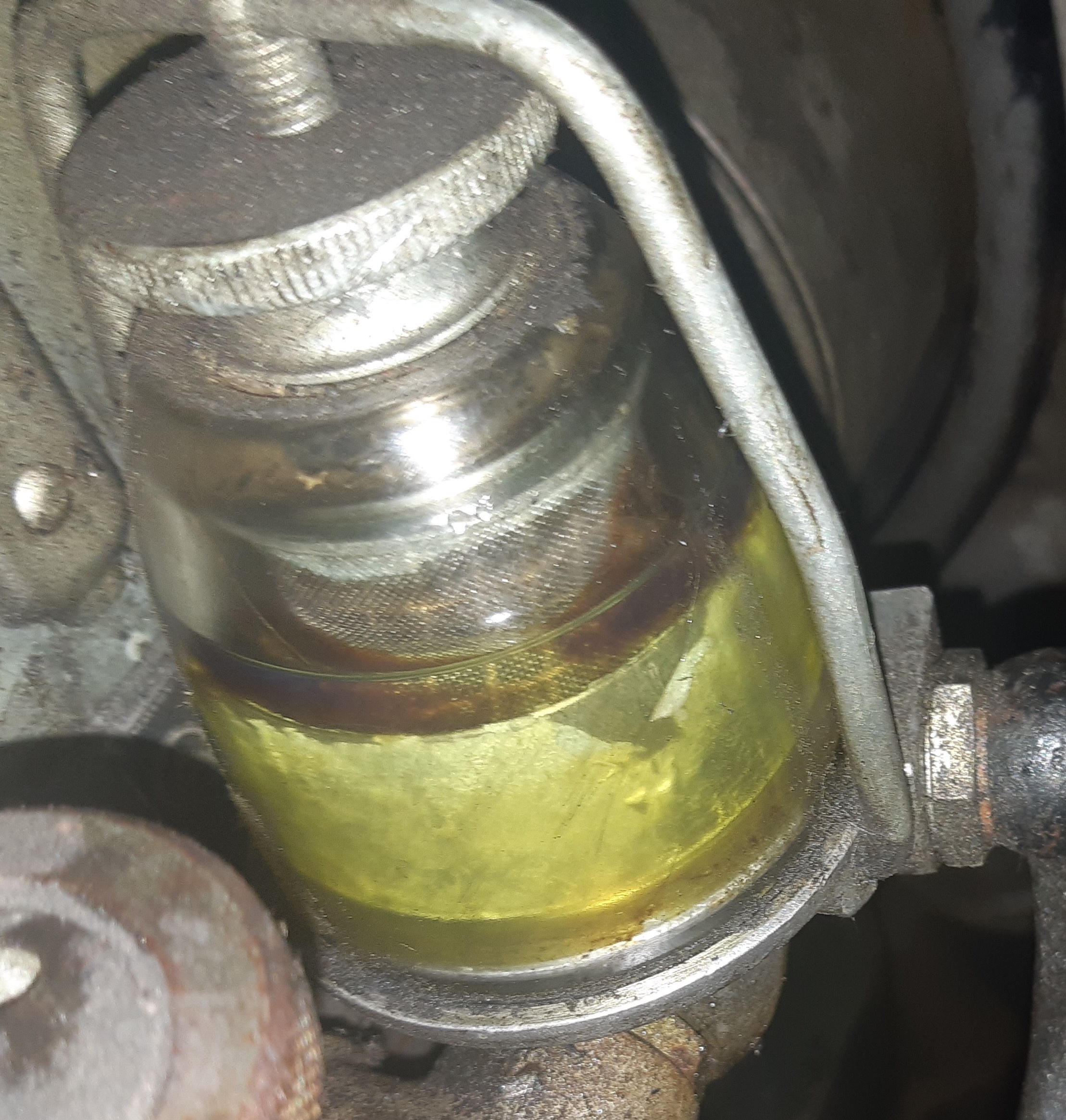

Solltest Du tatsächlich in der glücklichen Lage sein, dass die Pest nur im Tank ist, könntest Du ja mit Tank abpumpen und reinigen davon kommen.

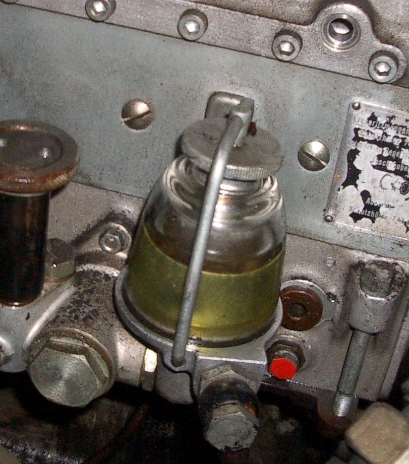

Wie sieht Dein Schnapsglasfilter aus wie der Dieselfilter.
Das Grotamar verhindert zwar das weiter Wachstum der Pest, der schon entstandene schwarze Schleim wird aber nicht aufgelöst.
Den musst Du herausholen.

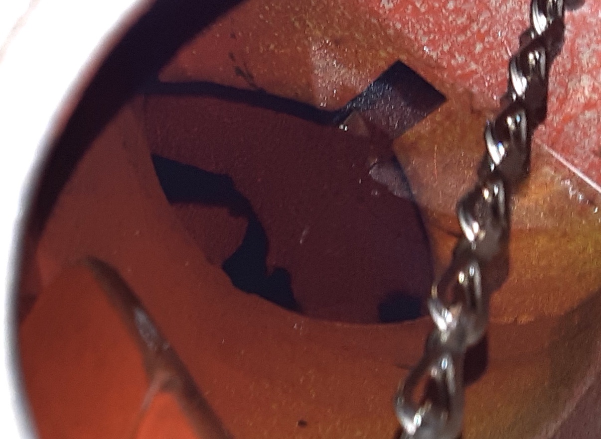

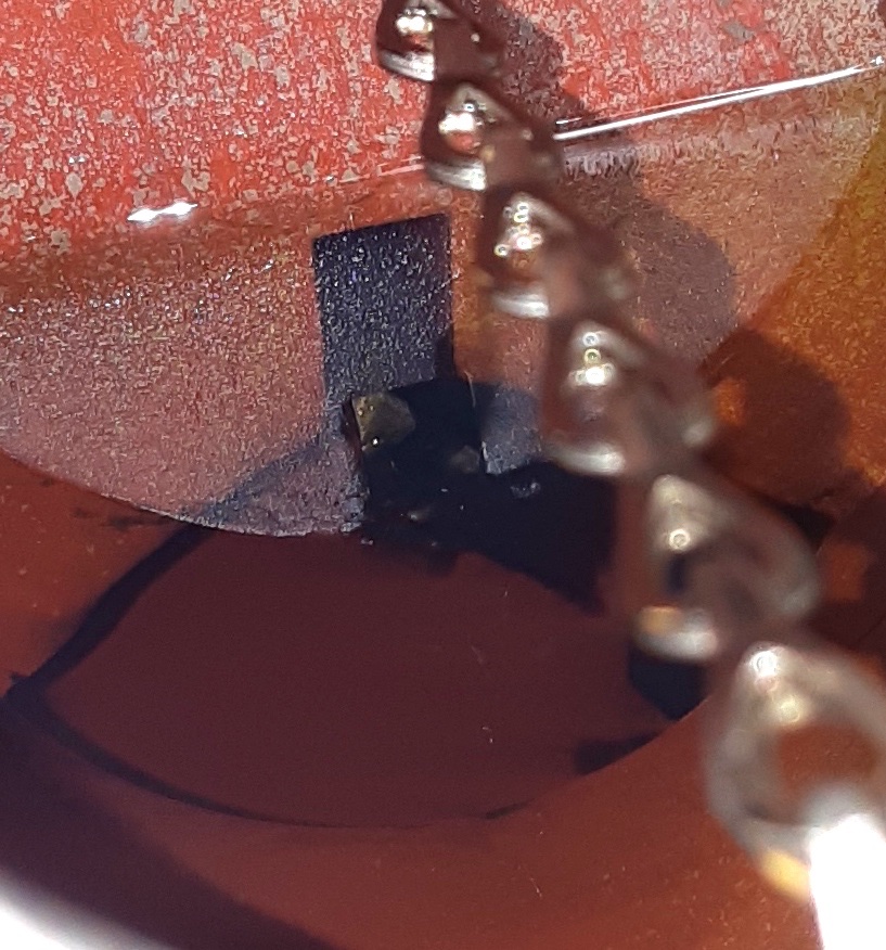

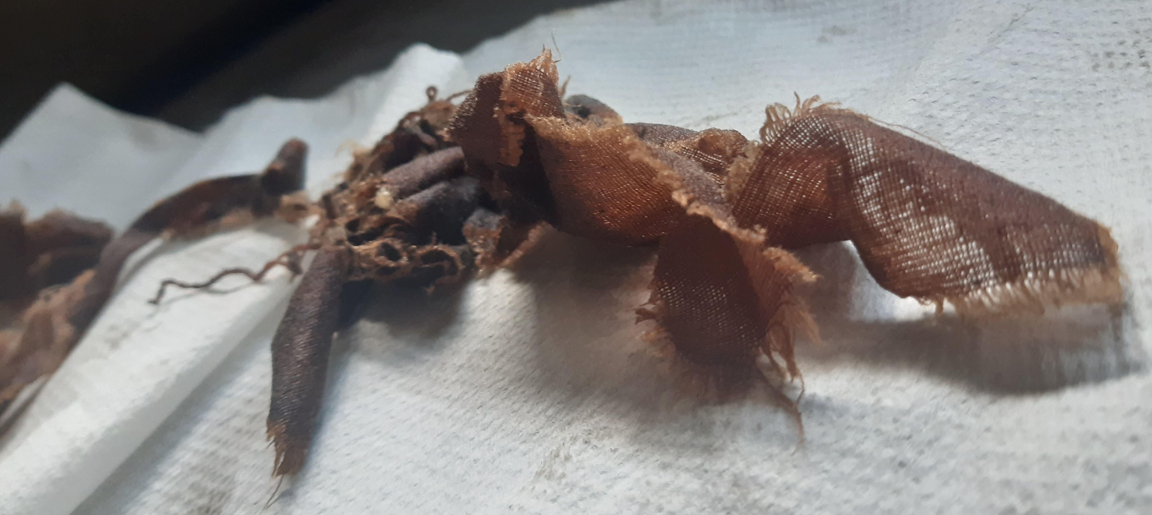

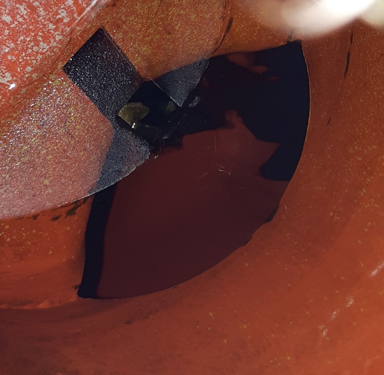

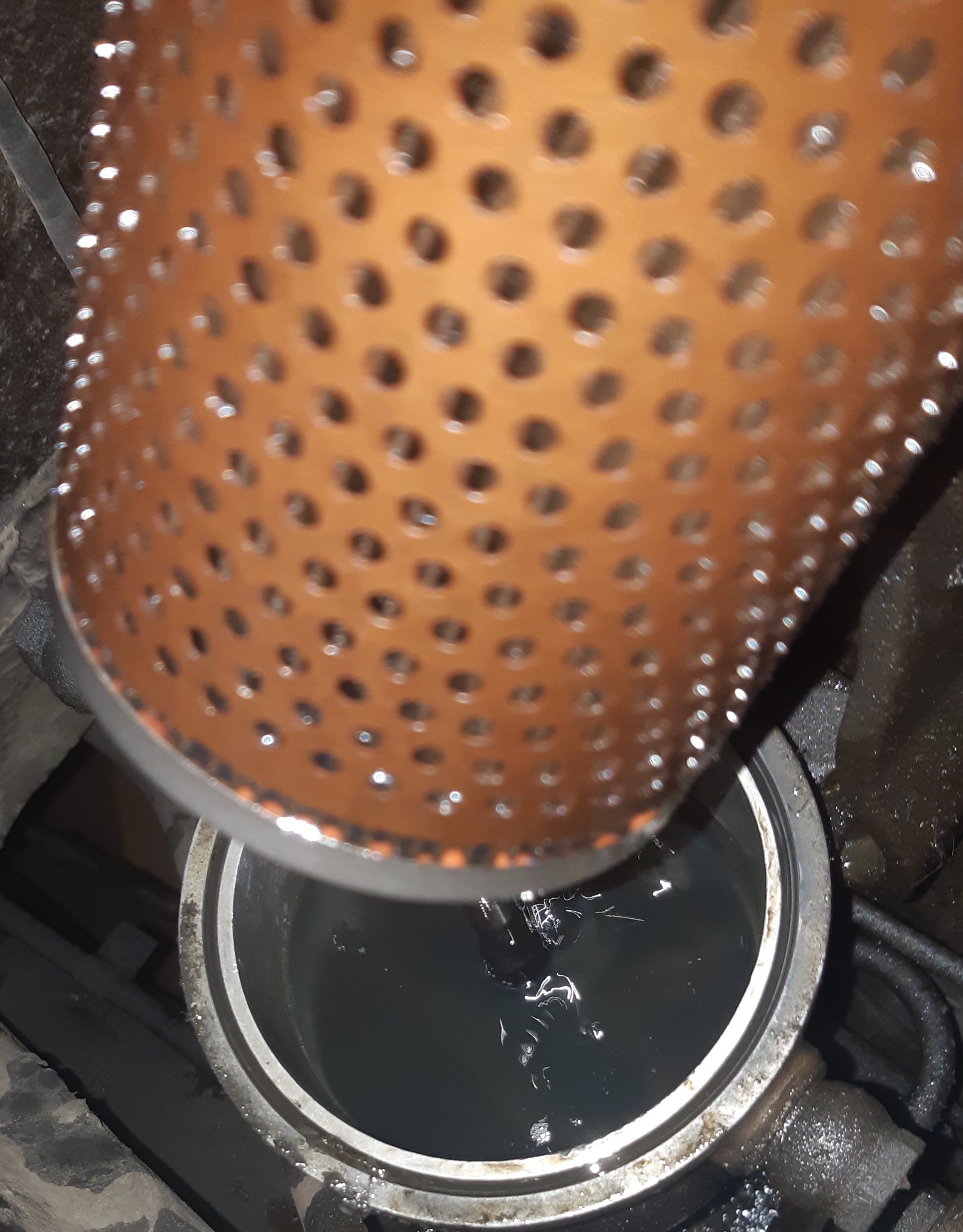

Re: Dieselpest im Saurer 2DM Tank, was jetzt tun?

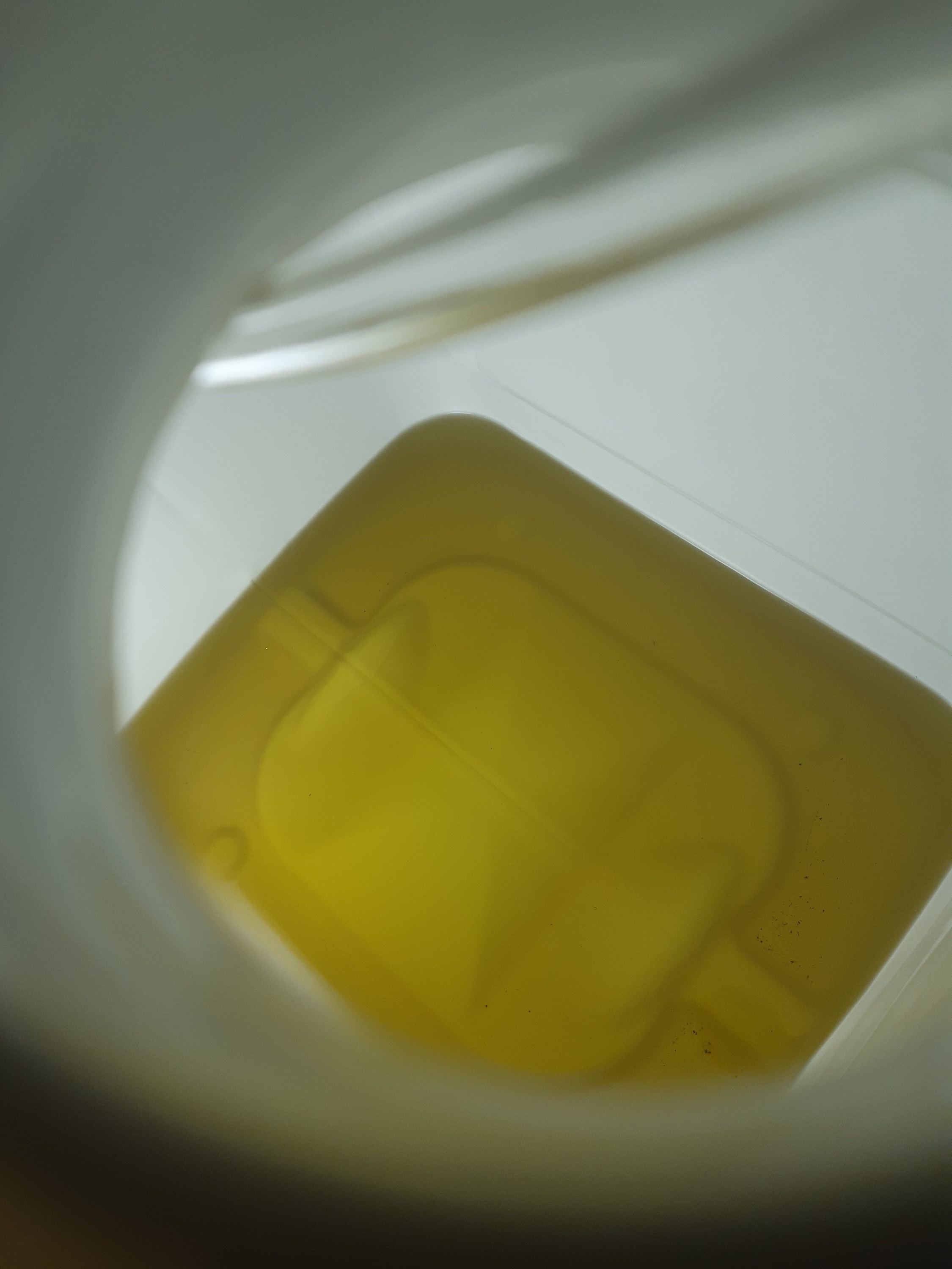

Schleimig oder flockig sieht es nicht aus. Nur dieses schwarze etwas unten, ich dachte erst es wäre ein Schatten beim reinleuchten.
Beim 2DM ist im Tank unten ein Vorfilter, darunter geht die Leitung raus. Die Dieselleitungen sind alle aus Metall, wie krieg ich da irgendwo einen Papeirvorfilter dazwischen?

Danke! Der LKW hat keine Standheizung und nichtmal eine Tankanzeige...immerhin guckt man deswegen öfter mal in den Tank rein.
Was auf dem Bild soll denn die Dieselpest sein?
Meinst Du diesen schwarzen Bereich mit scharfen kannten und diesem Rechteck oben dran?
Oder meinst Du diesen etwas helleren wolkigen Bereich innerhalb dieses schwarzen Bereichs?
Dieser scharf umrandete Bereich würde ich sagen ist keine Dieselpest,
wie Linksfahrer schrieb ist Dieselpest schleimig.
Alexander
Alexander
Nabend,
das wär ja schön wenn es keine Dieselpest ist. Hier noch zwei Fotos: Das schwarze unten am Tankboden meine ich.
Diesel Pest sah bei meinem LKW anders aus, Farbe u. Konsistenz schleimig. Vielleicht find ich zuhause noch das Foto, stell ich dann noch ein.
edit hier die Fotos ; viewtopic.php?f=31&t=25501&hilit=dieselpest
- Michael
- Beiträge: 2539
- Registriert: 2006-10-04 18:43:44
- Wohnort: 35768 Eisemroth
Guten Morgen Carsten,
das ist irgendwie zu scharfkantig unten am Boden. Es könnte auch abgelöste Lackstellen sein.
Geh doch mal mit nem Stöckchen unten rein und versuch es zu bewegen bzw. ob es am Boden hängt.
Die Dieselpest schwabbelt wenn zwischen einer Wasserschicht und dem Diesel. Bleibt also nicht am Boden hängen.
Also Stöckchen rein und rühren (und dabei mit Lampe gucken....).
Gruß Michael
Gruß Michael
Tach zusammen,
heute war ich endlich wieder in der Halle um mich um den Laster zu kümmern. Hab mir schön meine 20l-Kanister bereitgestellt, die Pumpe angeguckt, den Saugschlauch an einen Pin gefriemelt, damit ich was von unten aus dem Tank absaugen kann.
Zunächst gucke ich mir noch die Filter an. Das sieht finde ich gut aus.
Im Schauglas sieht irgendwas braun aus. Ist das die Pest?
Ich versuche mal unten aus dem Tank was in den Kanister zu pumpen.
Die Pumpe ist leider elend langsam, nach ca. einer Viertelstunde sind ein paar Liter im Kanister, die sehen aber ganz klar und nach Diesel aus. Irgendwann ziehe ich den Saugschlauch aus dem Tank, und da hängt was dran: Was auch immer das ist, es ist aus einem zerfransten Gewebe. Und ich hab das auf dem Grund des Tanks für Algen oder Bakterienausscheidungen oder so gehalten. Wie das Dings in meinen Tank kommt kann ich mir nicht erklären.
Jetzt meine Frage: ist das im Schauglas (Bild oben) was doofes? Ich hab hier noch ein altes Bild vom Schauglas gefunden: Mein Gefühl sagt mir dass es darin immer schon irgendwie braun aussah.
Carsten
Carsten
Ist das Gewebe ein Streifen von ca 2 bis 3 cm Breite? Dann könnte es ein Gewehrptztuch sein.
- Michael
- Beiträge: 2539
Abschrauben und sauber machen.... Meins sieht irgendwie viel schlimmer aus...
Gruß Michael
Gruß Michael
