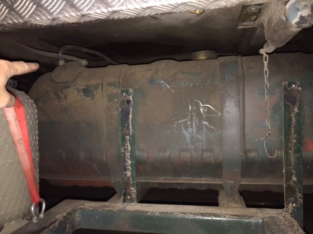

Guten Abend zusammen,
ich moechte in meinem Kurzhauber Originaltank einen neuen Tankentnehmer (mit Steigrohr) einbauen. Habe mir Einen von Webasto besorgt aber der hat fuer die Tankinnenseite eine Mutter zum befestigen. Wie soll das funktionieren? Nach dem Bohren eines Loches in den Tank komme ich doch gar nicht mehr an die Innenseite. Oder gibt es da andere Entnehmer, die sich nur von einer Seite festschrauben lassen?

Danke Euch fuer die Beitraege.
Vielleicht erklaere ich das Problem dann doch anders:
der Grund, warum ich mich ueberhaupt damit beschaeftige, ist meine Eberspaecher 4 KW Luftheizung. Solange der Laster steht, heizt sie tagelang ohne Probleme.
Bin ich allerdings gefahren, braucht sie regelmaessig 1-2 Startversuche, weil sie keinen Diesel hat und die Pumpe dann trocken laeuft. Das gleiche Phaenomen habe ich, wenn ich waehrend der Fahrt, also bei laufendem Motor heize. Dann geht sie irgendwann aus, weil sie keinen Diesel mehr bekommt. Ich dachte eigentlich, die Dieselpumpe der Heizung wuerde am Zulauf der ESP haengen und daher bei laufendem Motor durch den Unterdruck die Dieselleitung der Standheizung leerziehen. Daher die Ueberlegung mit dem neuen Steigrohr. Heute habe ich mir die Lage aber mal in Ruhe betrachtet und stelle fest, dass die Dosierpumpe der Heizung bereits an einer separaten Steigleitung haengt. An dieser Steigleitung hing frueher mal eine alte 10KW Heizung, daher scheint der Durchmesser recht gross zu sein. Kann das vielleicht eine Ursache sein? Oder vielleicht funktioniert die Tankentlueftung nicht richtig?
Was meint das Fachpuplikum?
Viele Gruesse,
Steffen
Viele Gruesse,
Steffen
