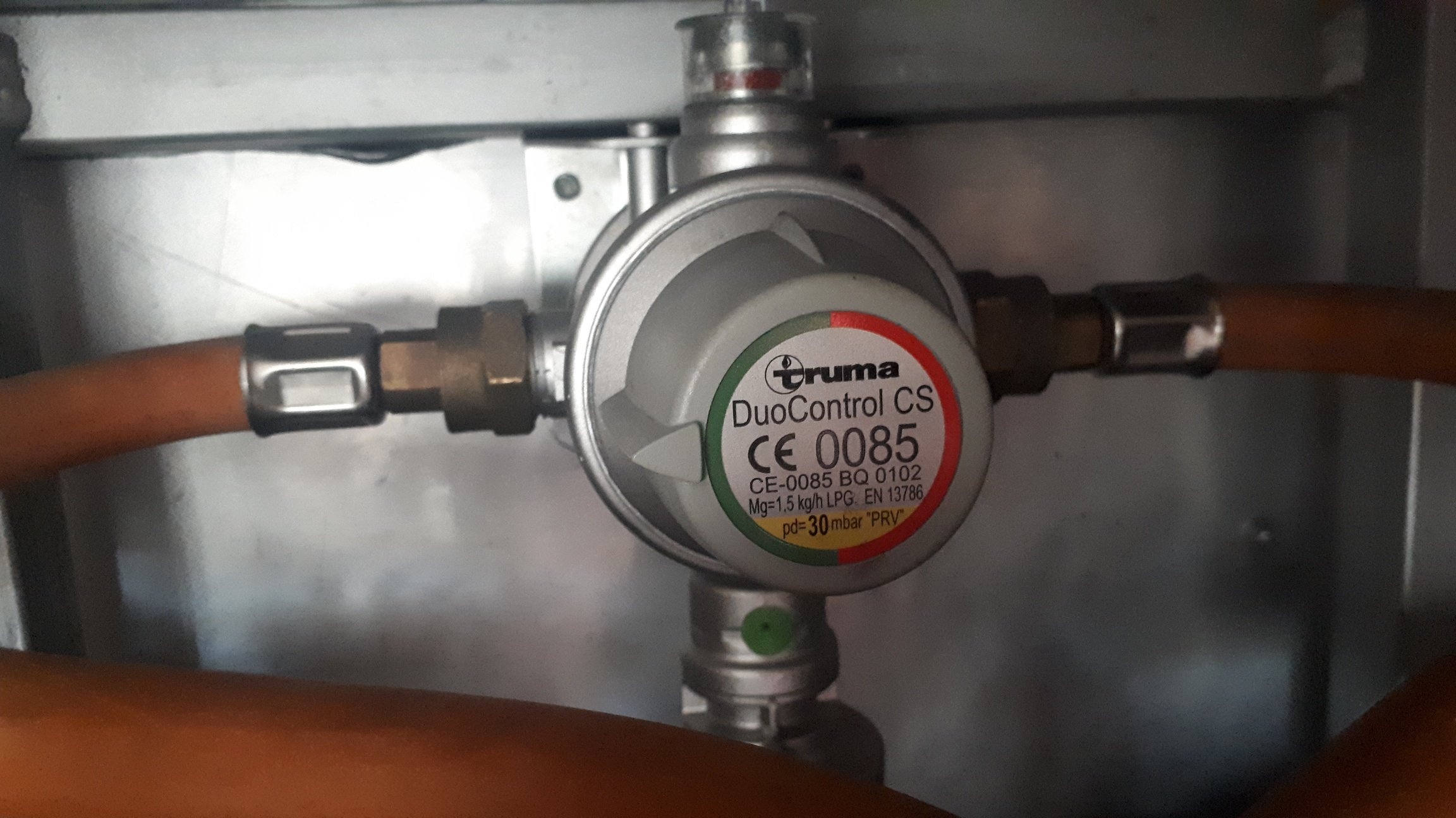

#10 Beitrag von Frank_404s » 2019-08-23 8:46:03
Hier das Bild von meinem Regler aus der Nähe aufgenommen:
Viele Grüße,
PS: Haben wirklich so wenig Leute eine Gasanlage im LKW? Wäre schade wenn ich mich nur wegen dieser Frage in einem "Weissware Forum" anmelden müsste....
